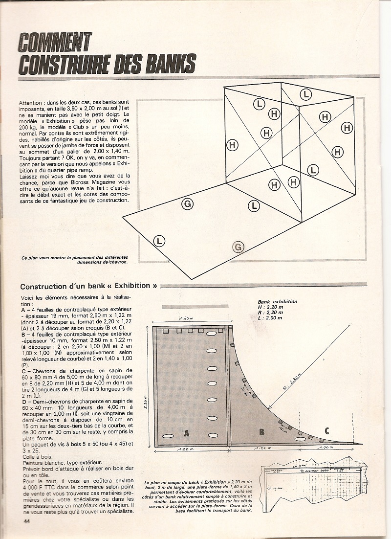

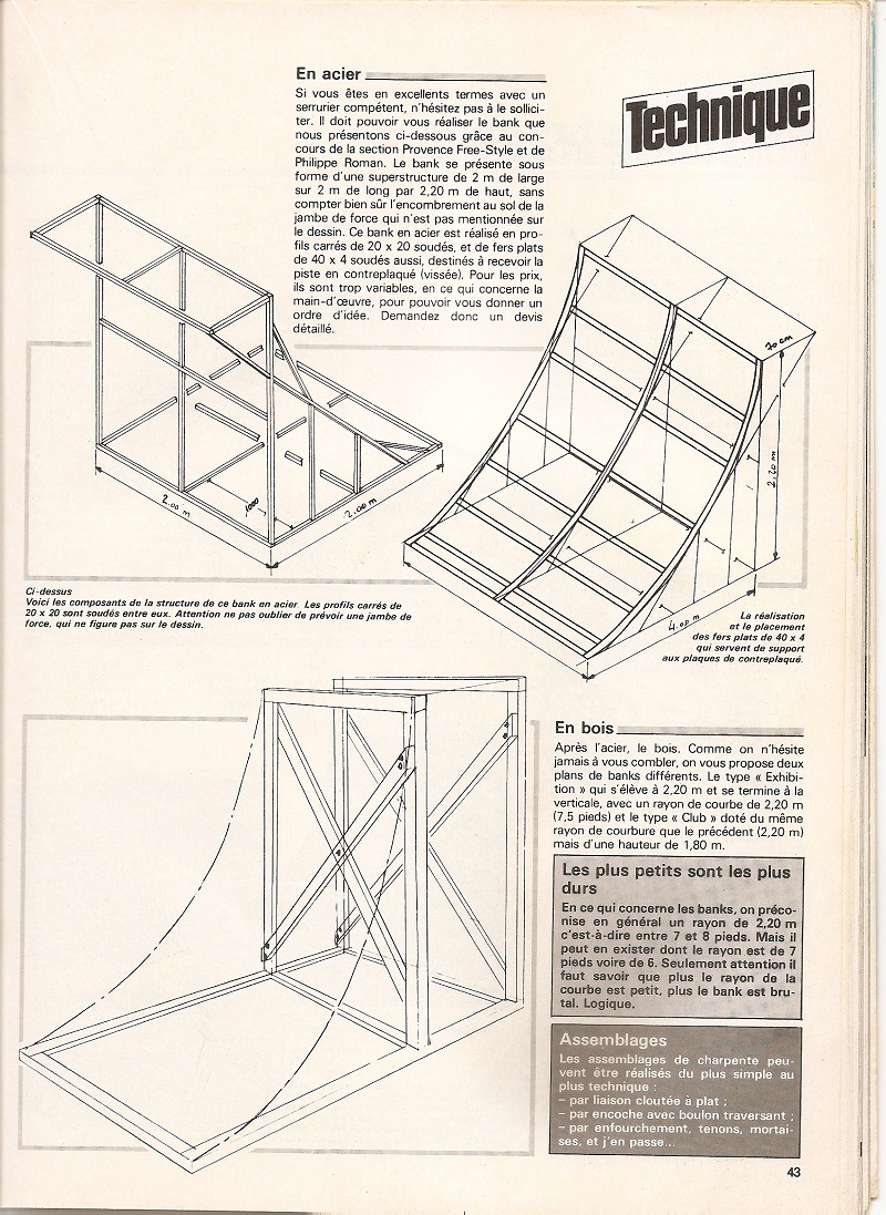

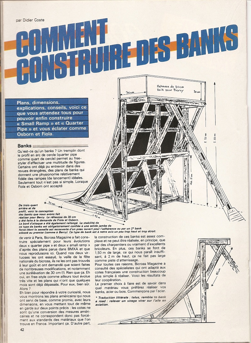

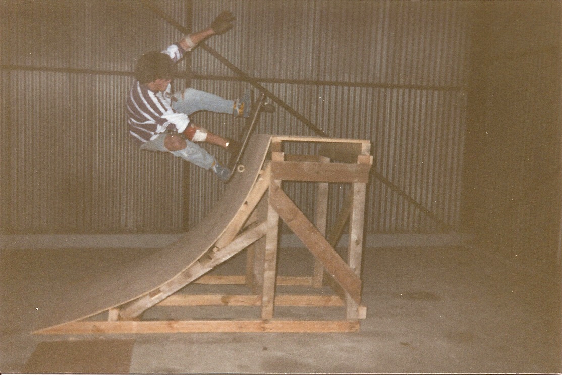

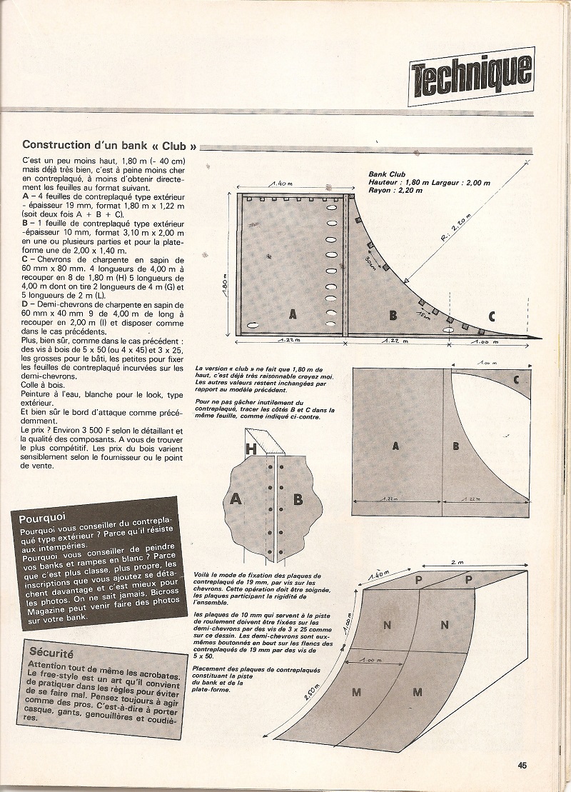

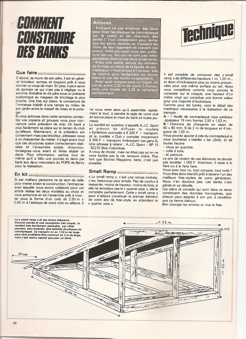

mes gamins veulent construire un quarter-pipe. J'ai donc cherché dans mes archives et j'ai trouvé ces plans, parus dans BXM et cette photo du bank construit avec mon paternel, il y a quelques décennies.
Seulement, ils ne sont pas très détaillés. Si vous en avez avec plus de cotes, je suis preneur.
