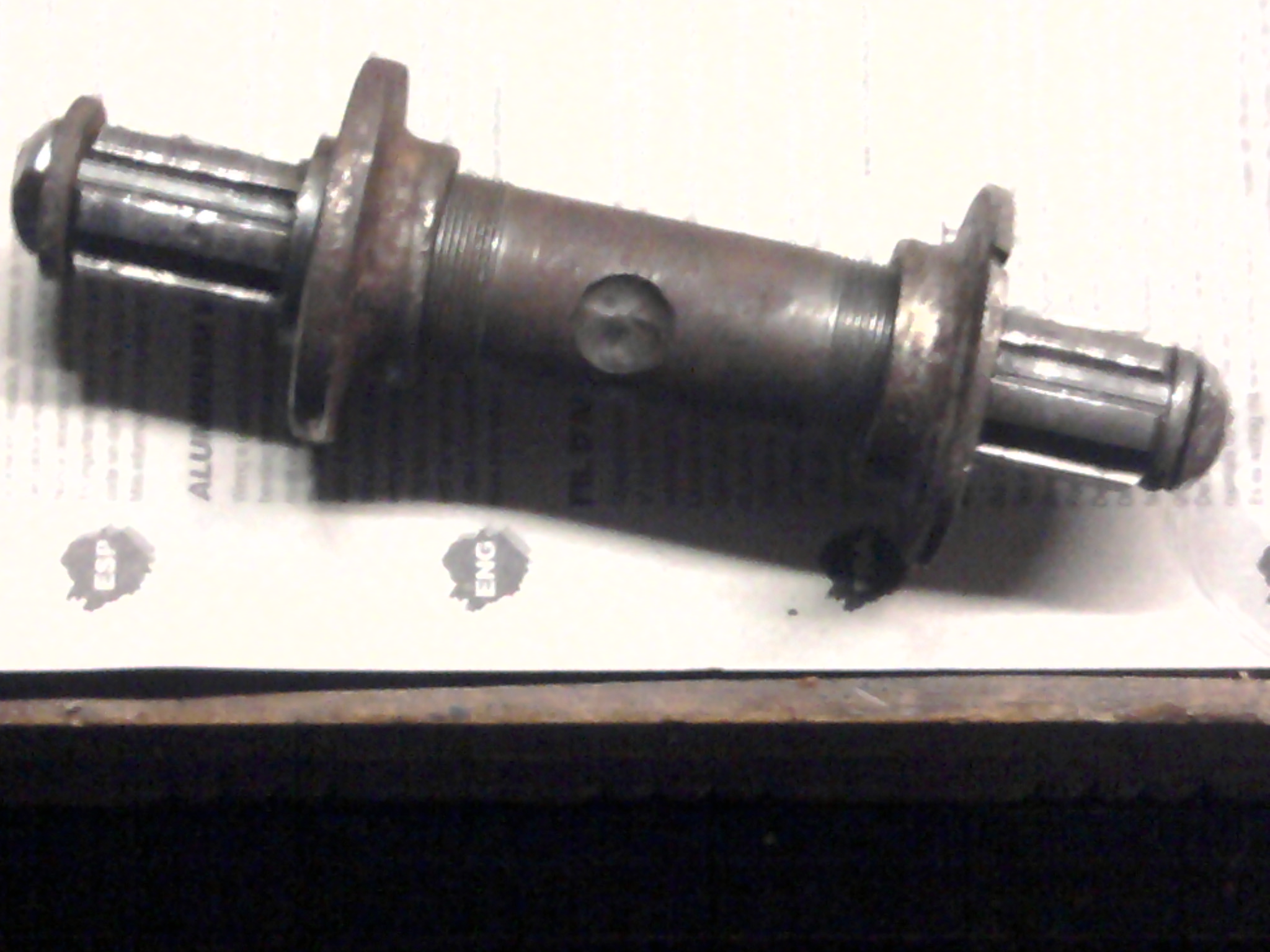

bonjour a tous vois la,  je voudrais  remettre des roulement sur un axe de pédalier 401 de 1985 +- m est je ne sais pas quoi mètre comme roulement ci qu elle  un peut m aider merci d avance

Des roulements de monobloc....

Des roulements de monobloc  ? ça ne fonctionne pas les pas de vis  ne sons pas les même mes merci quand même

Ceux la doivent être bons. Ca doit être du 28 tpi (pas fin) :

Si, si c'est juste une histoire de pas (24 ou 28 tpi)bob haro a écrit :Des roulements de monobloc ? ça ne fonctionne pas les pas de vis ne sons pas les même mes merci quand même

il faut du 28 tpi  ( thread per inch  ) 28 filets par pouce
tu peux utiliser des roulement à bille classiques et moins chers mais en 28 tpi pas en 24
le seul monobloc qui utilise du 28 tpi est à ma connaissance le Tioga TAsk force en 180 mm

Il est également possible de monter certains boitiers Mongoose qui existent en 28 tpi

merci pour vos réponse.  je vais faire des recherche pour trouver ça en 28 tpi est pas en 24tpi si j ai bien compris

J'avais eu aussi ce problème, et j'avais réusiné au tour les cuvettes pour les transformer en portée de roulement.

une petite explication pour moi ? une photo serait l'idéalDoug a écrit :J'avais eu aussi ce problème, et j'avais réusiné au tour les cuvettes pour les transformer en portée de roulement.

Oh! j'ai vendu il ya bien longtemps ce pédalier à Mano. Peut-etre qu'il l'a encore? Il doit etre monté en plus!
Sinon ce jeu de pédalier à la base est composé de cones qui se vissent sur l'axe et qui viennent au contact de billes qu'on colle à la graisse dans les cuvettes qui vont sur le cadre (le classique looseball). A la longue des saloperies rentrent ds le système et marquent le chemin de billes. C mort!
J'avais un vieux monobloc Sugino avec des bons roulements étanches. J'ai usiné ces cones pour pouvoir y enfiler juste ces roulements, à la place de ces looseballs. Par contre il faut la rondelle avec l'ergo et le contre-écrou pour figer tt ça sinon desserrage. Tt ça doit pouvoir se trouver tranquille sinon sur la bay. Je vais regarder.
