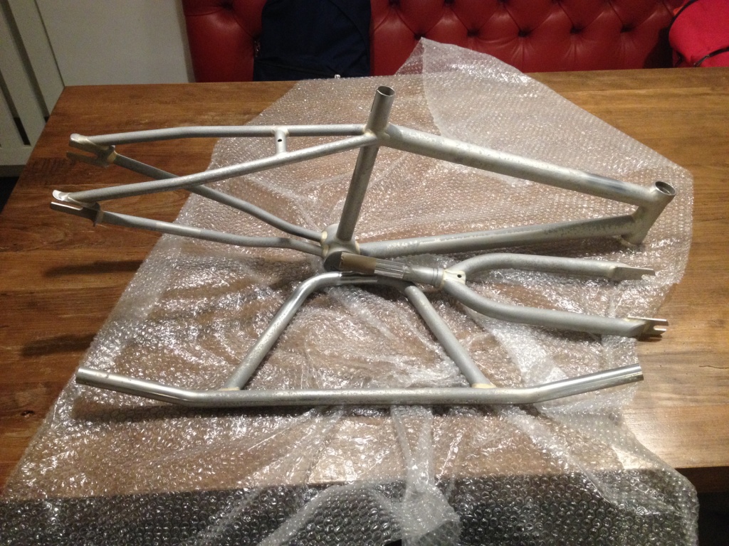

Nouveau projet:
Stickers en moins, prêt pour sablage!
A suivre...

Projet hautement louable tant on croise rarement un Curtis.
Re: Curtis PRO
Posté : 17 nov. 2016, 09:57
par TCD
Trés chouette, le dessin des pattes arrière était en avance sur son temps
Re: Curtis PRO
Posté : 17 nov. 2016, 12:31
par P.A.C.T
chouette géométrie , sympa les soudures

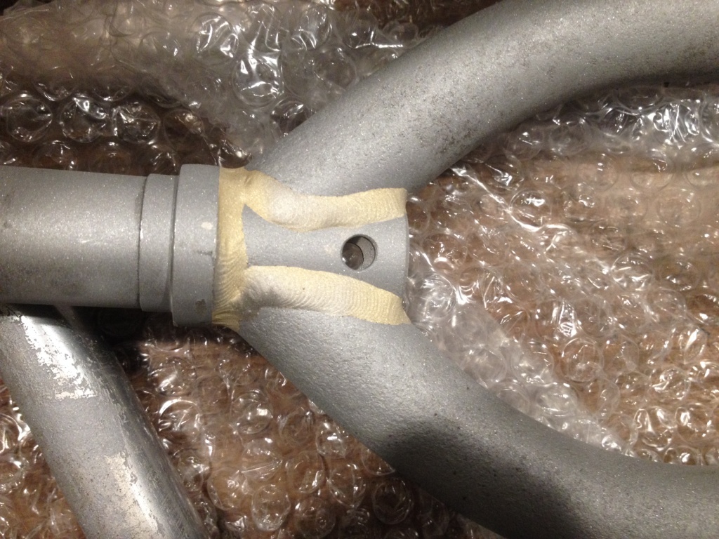

Oui, je le trouve superbe aussi...Et la qualité des soudures!
Mais il y a du taf! Il était bouffé par la rouille!
Je l'ai "aérogommé" au taf cette semaine le temps du midi...
Le voici:
Ce WE, quelques couches d'apprêt garnissant et ensuite, hop, chez mon pote carrossier!
Le choix de la couleur n'est pas fait encore! Je penche pour un noir avec decals chrome...Mais Curtis a fait du bleu aussi...à voir.

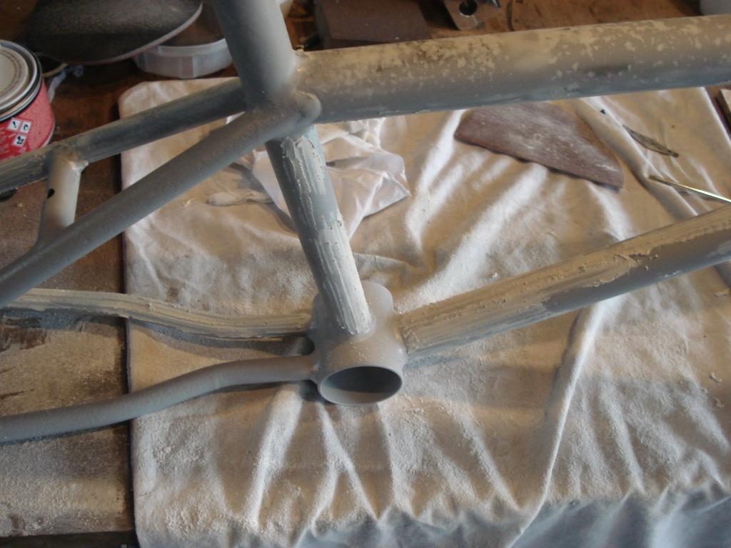

Hello,
Bon, voici des news du Curtis...
Je vais tacher de venir plus régulièrement sur ce forum.
Donc, il a été apprêté quelques jours après le sablage puis stocké quelques mois...
Je m'y suis remis le WE dernier, 10 heures à enduire et poncer (et oui, vu l'état, l'apprêt garnissant ne suffisait pas, et je ne voulais pas charger avec plusieurs couches, afin de garder le relief des soudures après peinture).
Après ponçage:
Je le dépose cette aprem en peinture...

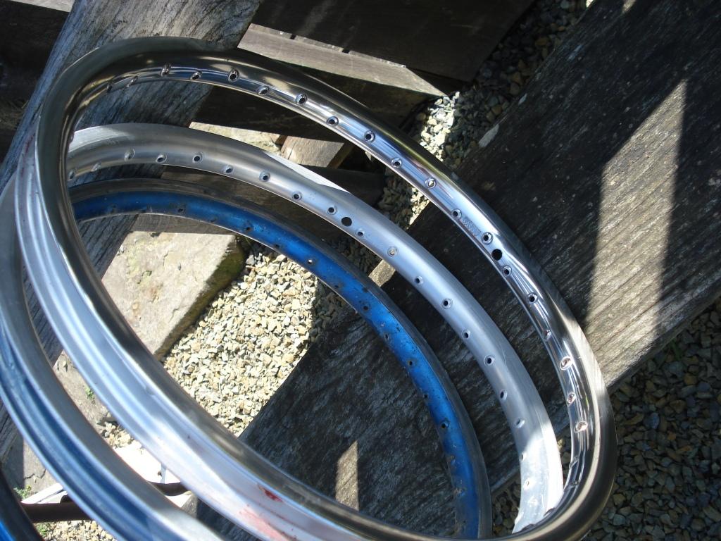

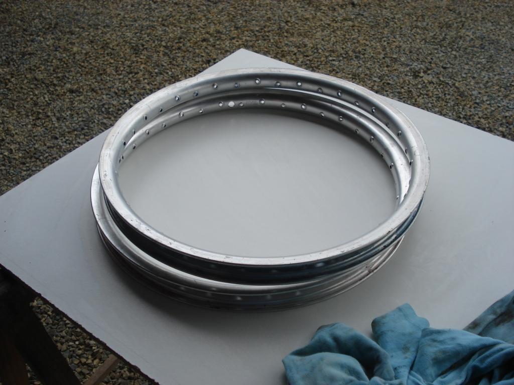

En attendant, j'ai attaqué la restauration des jantes
Avant le bain
Après trempage/rinçage

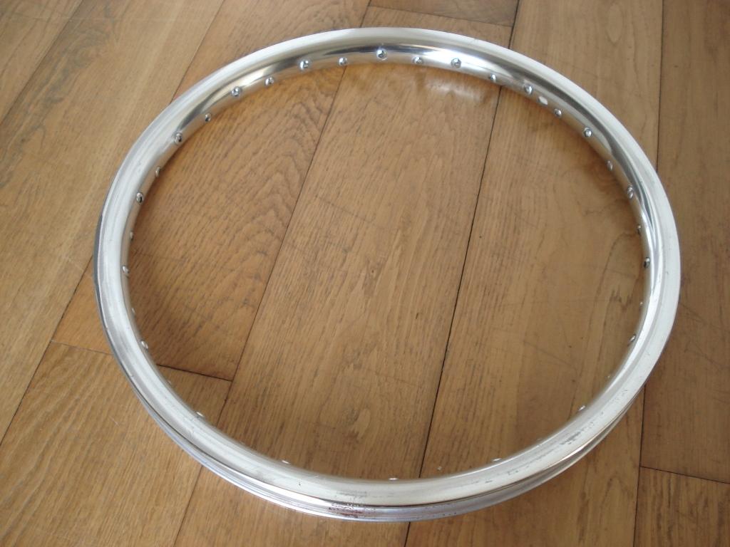

Après polissage d'une jante
Photo des 3 étapes

Cadre soudo-brasé, la classe!
C'est quoi cette couche blanche sur l’apprêt?
