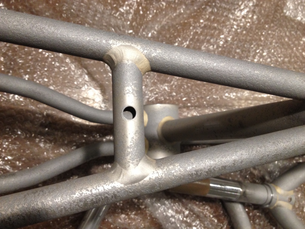

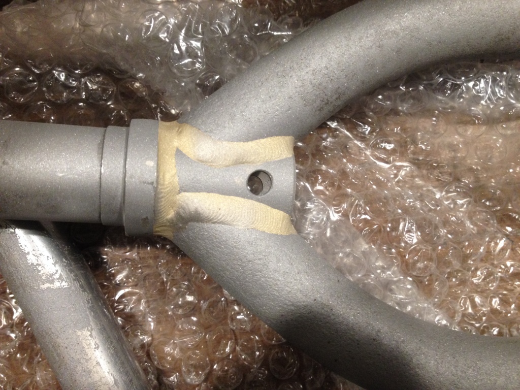

Projet hautement louable tant on croise rarement un Curtis.
- TCD
- Messages : 4910
- Localisation : Sud-Ouest
Re: Curtis PRO
Trés chouette, le dessin des pattes arrière était en avance sur son temps
- P.A.C.T
- Messages : 4362
Re: Curtis PRO
chouette géométrie , sympa les soudures

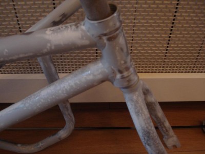

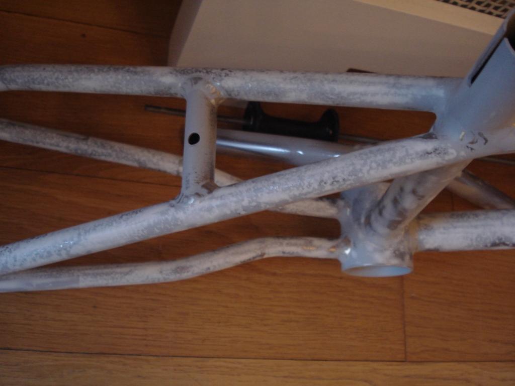

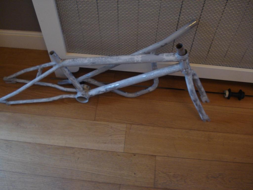

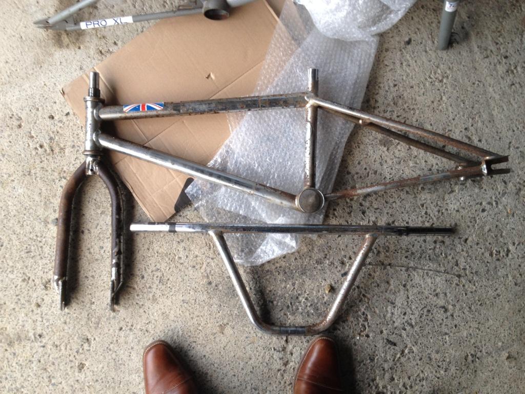

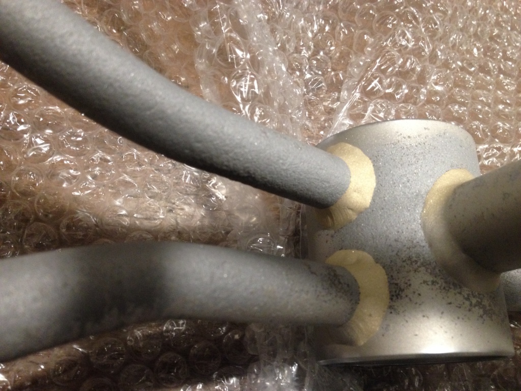

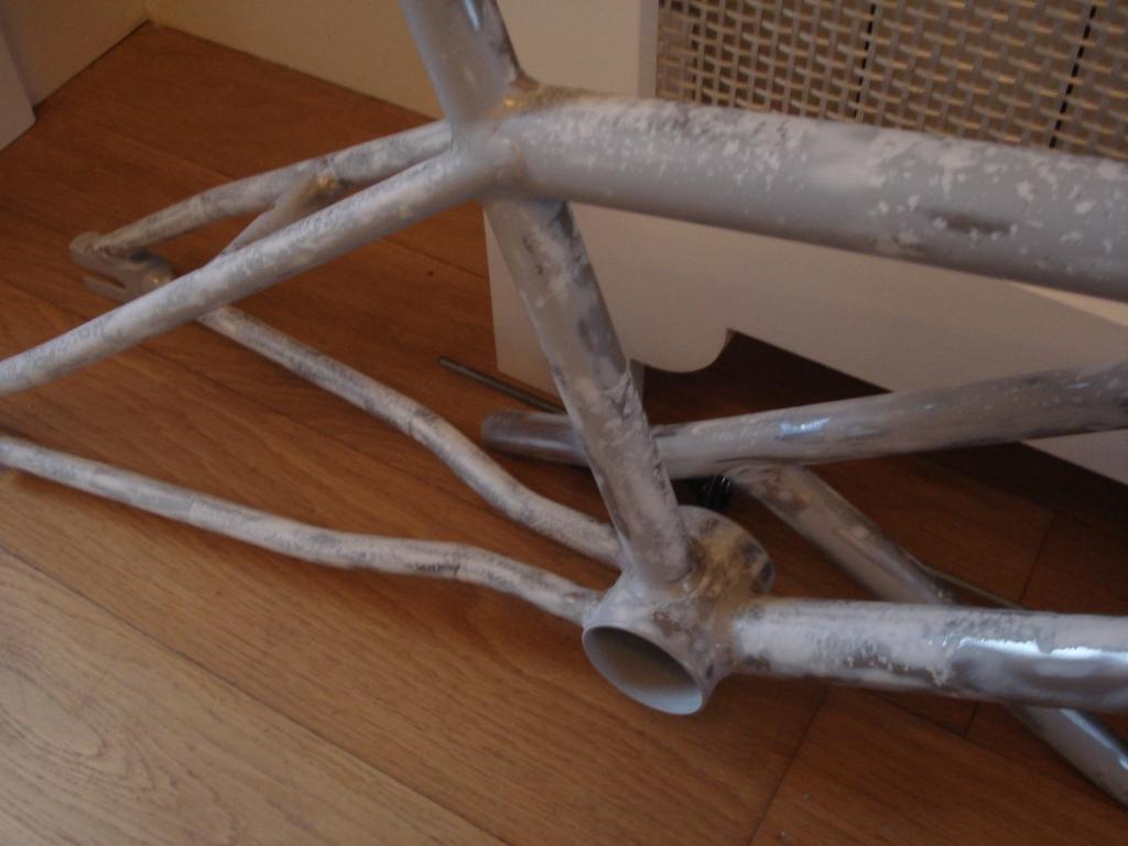

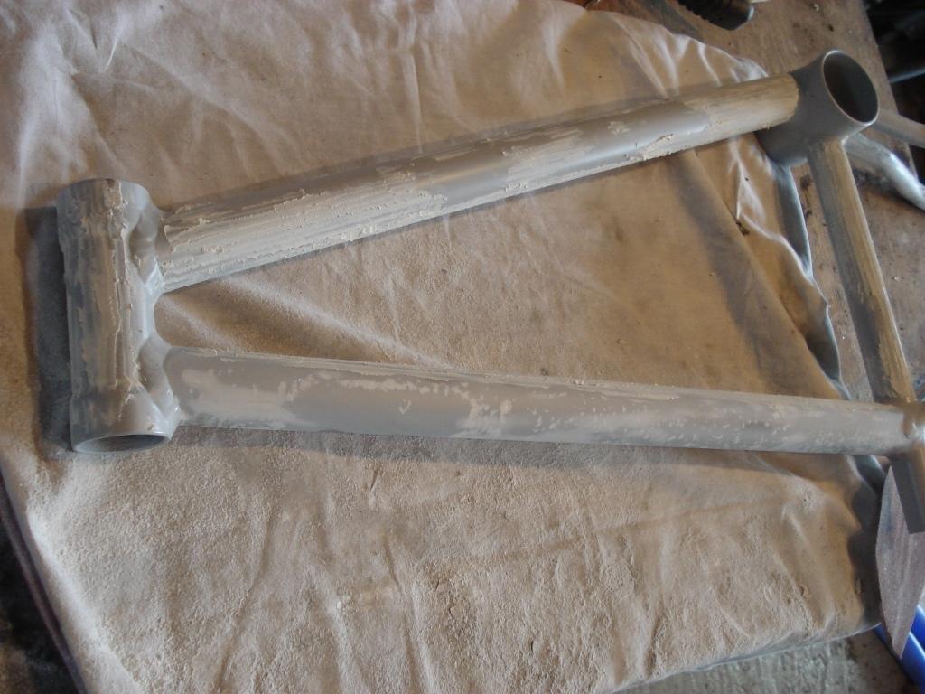

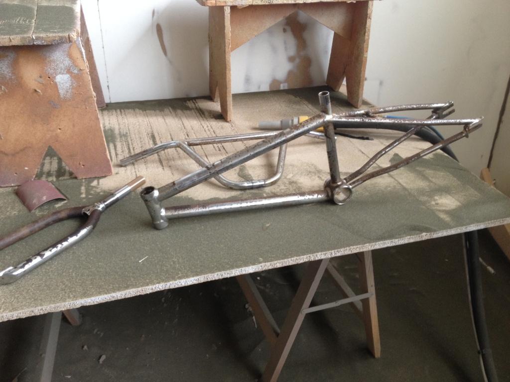

Oui, je le trouve superbe aussi...Et la qualité des soudures!
Mais il y a du taf! Il était bouffé par la rouille!
Je l'ai "aérogommé" au taf cette semaine le temps du midi...
Le voici: Ce WE, quelques couches d'apprêt garnissant et ensuite, hop, chez mon pote carrossier!
Le choix de la couleur n'est pas fait encore! Je penche pour un noir avec decals chrome...Mais Curtis a fait du bleu aussi...à voir.

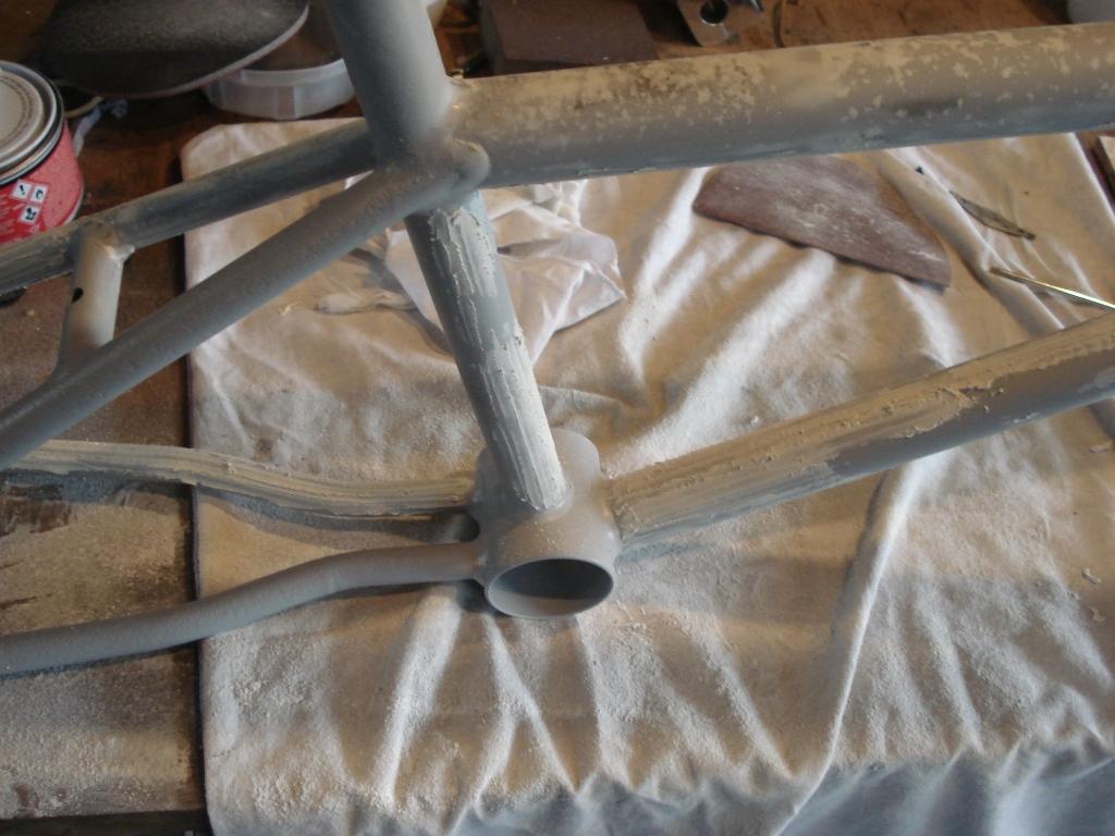

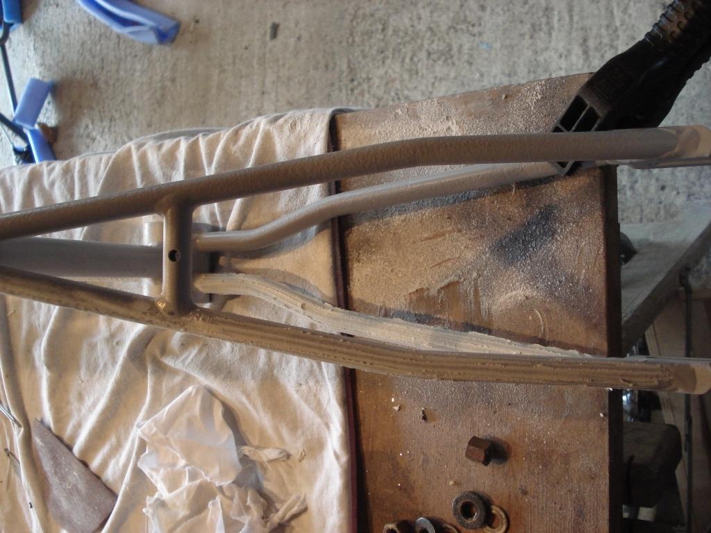

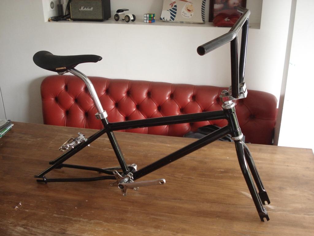

Bon, voici des news du Curtis...
Je vais tacher de venir plus régulièrement sur ce forum.

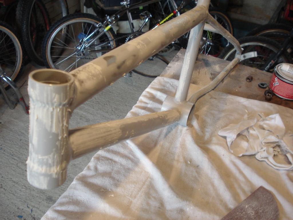

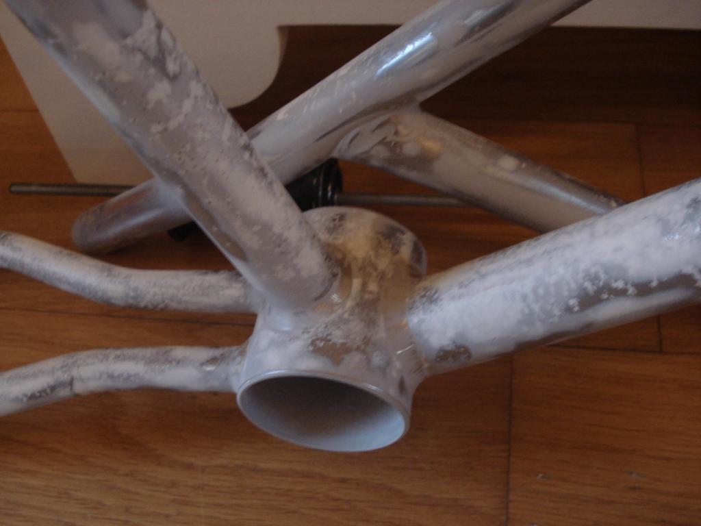

Donc, il a été apprêté quelques jours après le sablage puis stocké quelques mois...
Je m'y suis remis le WE dernier, 10 heures à enduire et poncer (et oui, vu l'état, l'apprêt garnissant ne suffisait pas, et je ne voulais pas charger avec plusieurs couches, afin de garder le relief des soudures après peinture). Après ponçage: Je le dépose cette aprem en peinture...

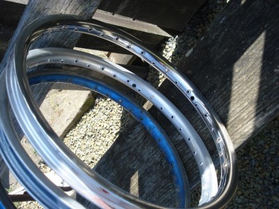

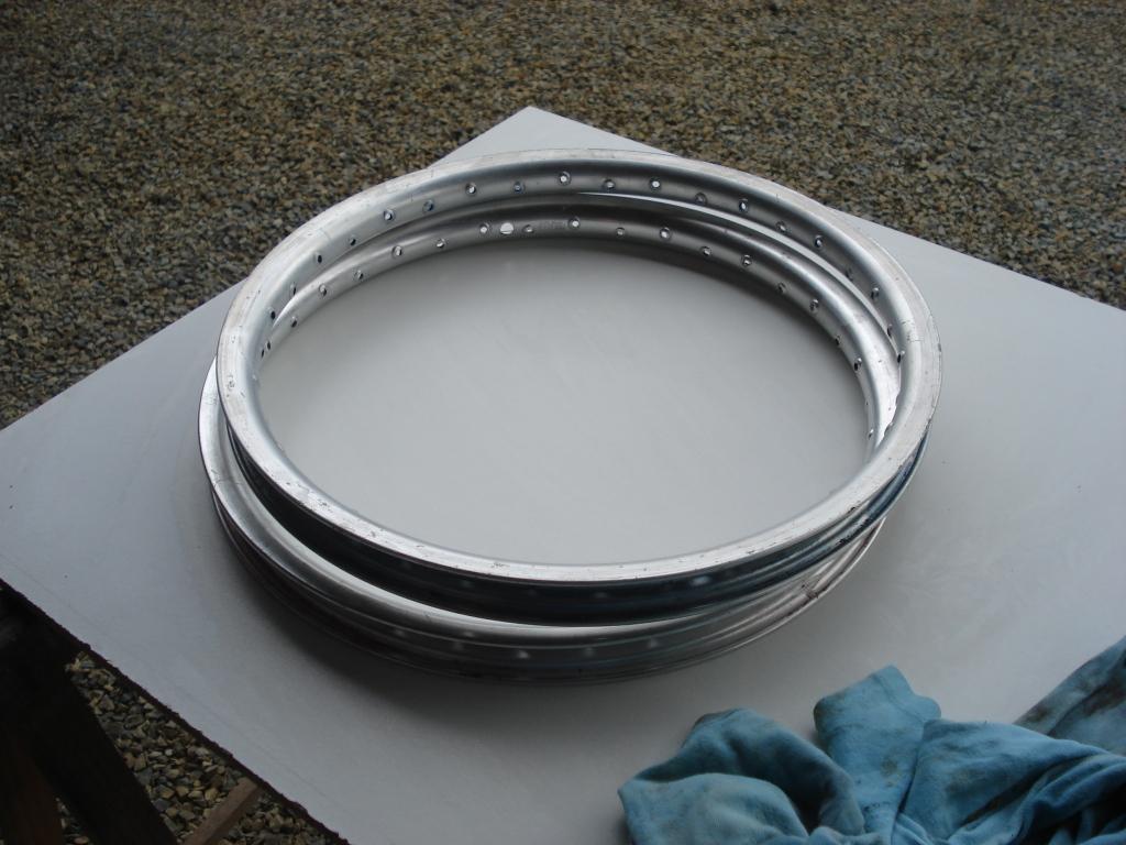

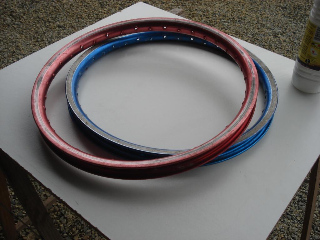

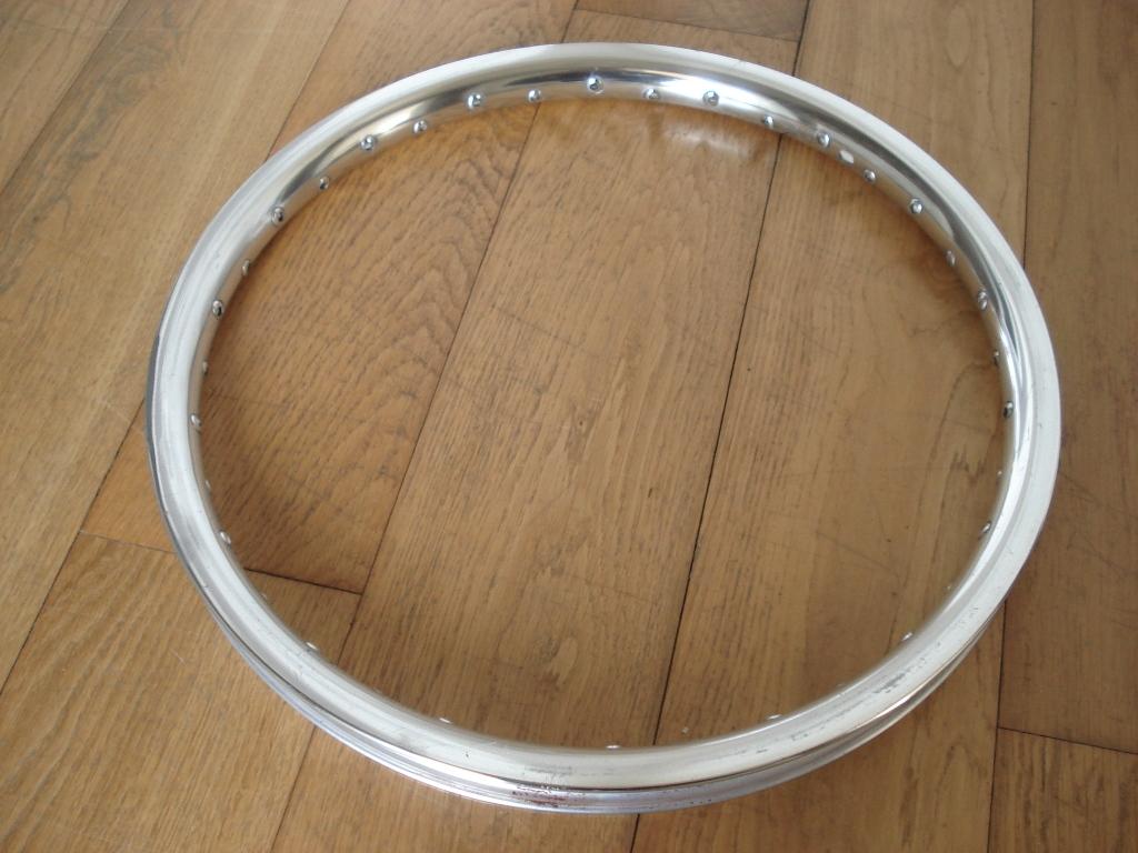

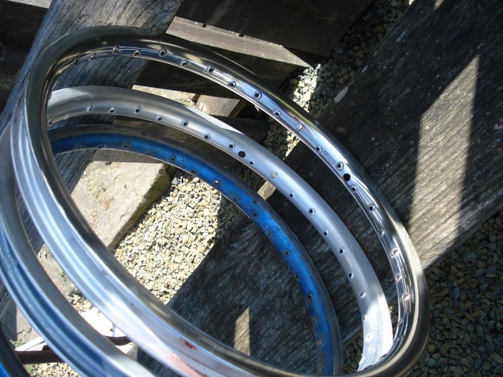

En attendant, j'ai attaqué la restauration des jantes
Avant le bain Après trempage/rinçage Après polissage d'une jante Photo des 3 étapes
Allez, voici pour les news...bon WE
