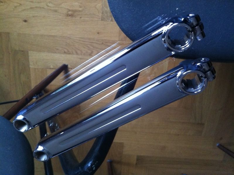

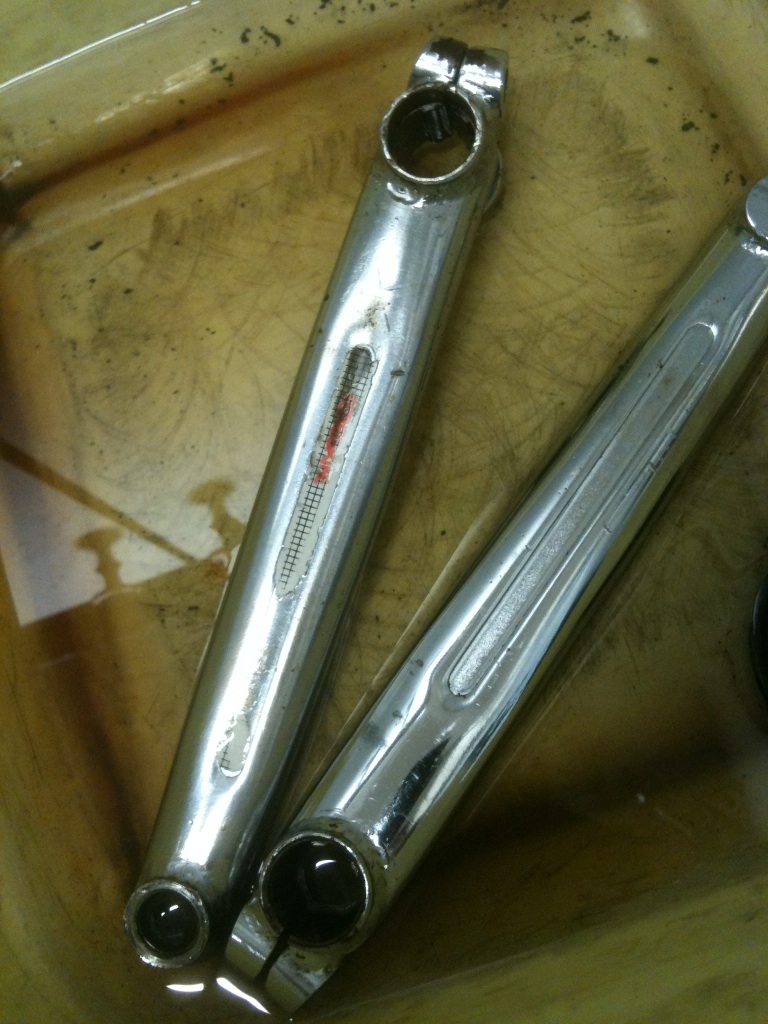

Petit retour d'expérience sur le chromage :
dé-chromage chez mon chromeur, ensuite j'ai polie moi même les pièces, suffit de trouver le bon grain et la bonne méthode
, qui varie suivant l'état de pièces et leur forme. Je récupère un maximum d'impacs et pour les plus gros, je colmate avec de la soudure, âpres direction le chromeur pour un résultat vraiment bluffant.

120 euros, dé-chromage et chromage pour l'ensemble

120€ c'est vraiment pas cher vu la qualité du travail
Où l'as tu fais faire?
Tu peux nous montrer le résultat sur la manivelle droite du sugino 400?

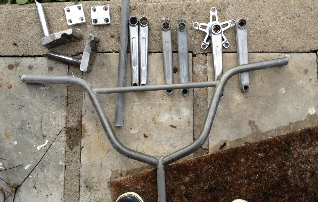

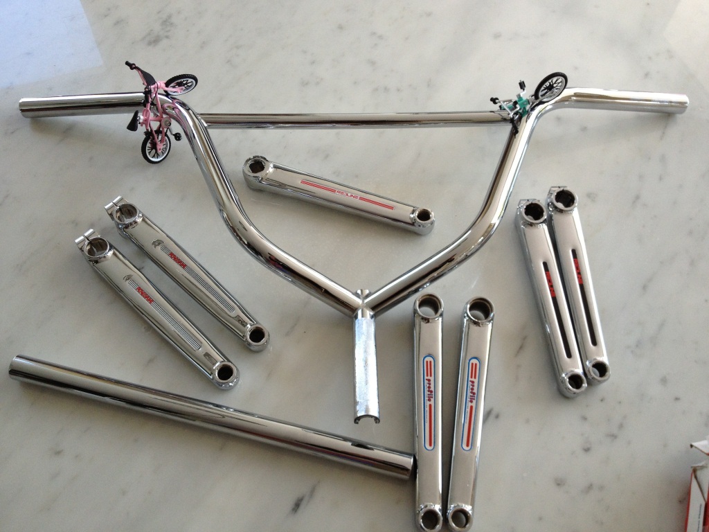

voilà ce que j'ai récupéré chez mon chromeur aujourd'hui pour un membre qui tient a garder l'anonymat
100 euros pour l'ensemble mais polissage compris...
