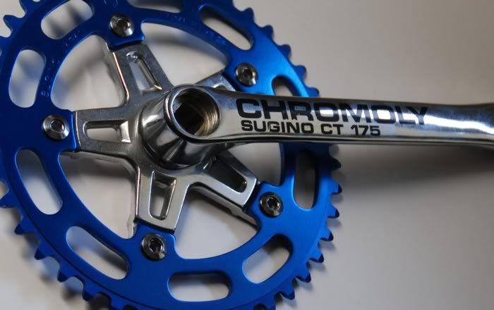

C'est du 19 mm ou du 22 mm le trou pour la couronne.

Si la question c'est la taille du carré de l'axe, c'est 12,5 cm en entrée de manivelle.
Sinon .... :quoi:
Edit: 12,5 mm plutôt.. :oops:

non non 12,5 cm c'est beaucoup pour un trou dans une couronne,
je voulais dire donc savoir, sur un Sugino CT donc 1 pièce, on met une couronne qui a un trou pour l'axe et celui ci a quelle dimension? 19 mm ou 22 mm?

Est-ce qu'on parle de la même chose ??
Chez moi, ça ressemble plutôt à ça un Sugino CT, donc un genre de 3 pièces avec un spider intégré. :wink:

Arhg, ignorant que je suis, le Sugino CT c'est un trois pièce :oops:
Je m'être trompé :oops:
je parlais du Sugino 1 pièce,
et je voulais savoir le diamètre du trou de la couronne qui va dessus, la couronne skyway par exemple...

Alors, c'est plutôt 23 mm une couronne pour un monobloc.

Je trouve aussi 23 mm au pied à coulisse, et vérifié sur plusieurs spiders et couronnes.

Attention , il ya plusieurs dimensions en Sugino ! Si le spider est noir avec inscription blanche , l' entraxe est plus petit que le standart ! Sinon les autres sont standarts :prof: Au passage , j' en ai un + couronne For sale ! :wink:

23 mm c'est bien ça,
Donc si on veut mettre une couronne actuelle dont les standards sont soit 19 mm soit 22 mm, il doit falloir prendre une de 22 mm?
La différence de 1mm a t'elle une incidence? A mon avis, il ne doit pas y avoir d'incidence puisqu'il y a un écrou de serrage sur lequel vient frotter le roulement à billes.
Me trompe-je t'il encore?

pour moi ça passe pas avec du 22. la manivelle doit être calibrée juste juste à 23 au niveau où se met la couronne, et peut-être un peu plus au niveau des filetages ... donc ton 22 risque de bloquer ...
Si personne d'autre n'a la réponse d'ici ce soir, je mesurerai au pied à coulisse une manivelle au niveau couronne et filetages ...

je crains que tu aies raison, p't'être pas au niveau du filetage mais probablement au niveau de la butée de l'axe contre laquelle se place la couronne.
Quant à l'idée de réusiner une couronne neuve à la perceuse, ils sont bizarres sous la Loire.

Si tu as un rectifieur près de chez toi, il t'agrandira proprement le trou de la couronne (j'ai bien précisé de la couronne MESSIEURS !!!, et j'ai pas dit orifice !!! ...) au diamètre voulu.
ça devrait te couter 10 € au max !
Je te tiens au jus ce soir.

Je confirme, ça passe pas, en tout cas, j'ai regardé avec 3 manivelles différentes ... du diamètre 23 pour l'emplacement de la couronne, de même que pour le filetage juste avant ...
Seule solution : usiner la couronne ...
