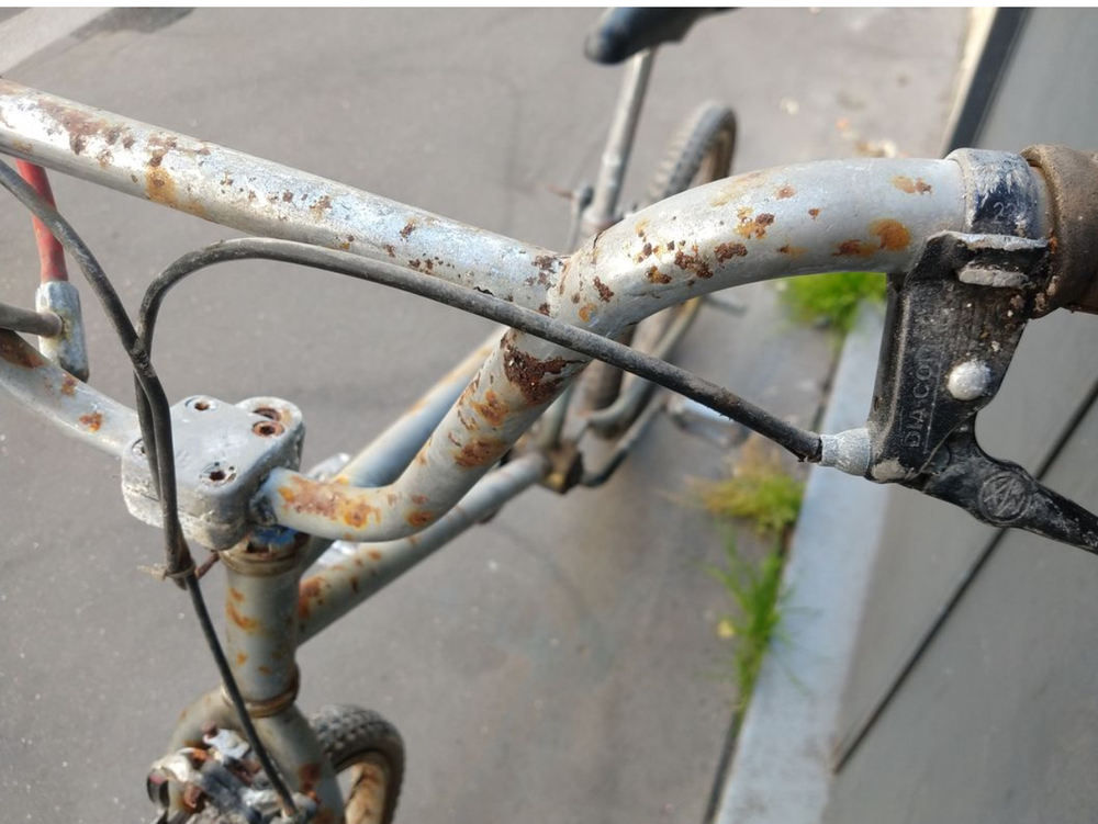

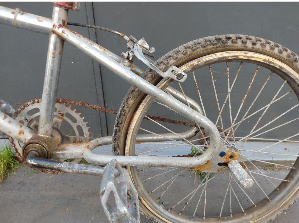

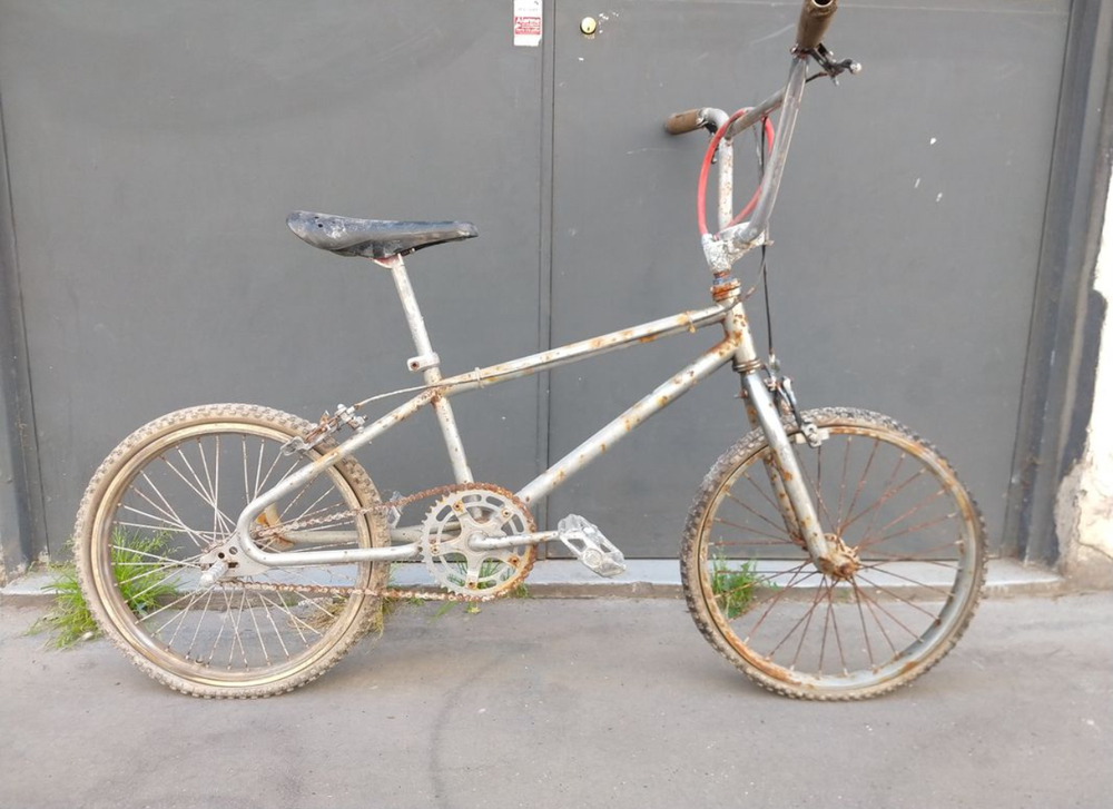

Bonjour a tous,
Qui sait me dire le model exact ?
Cali
Expert
Supergoose
Pro class
Model de 83.
La fourche n est pas la bonne ;( ...
Pas encore regarde le guidon ! Mongoose ?
Bref je veux le refaire ...alors : re chromage ? Ou peinture Noir ?
Merci !

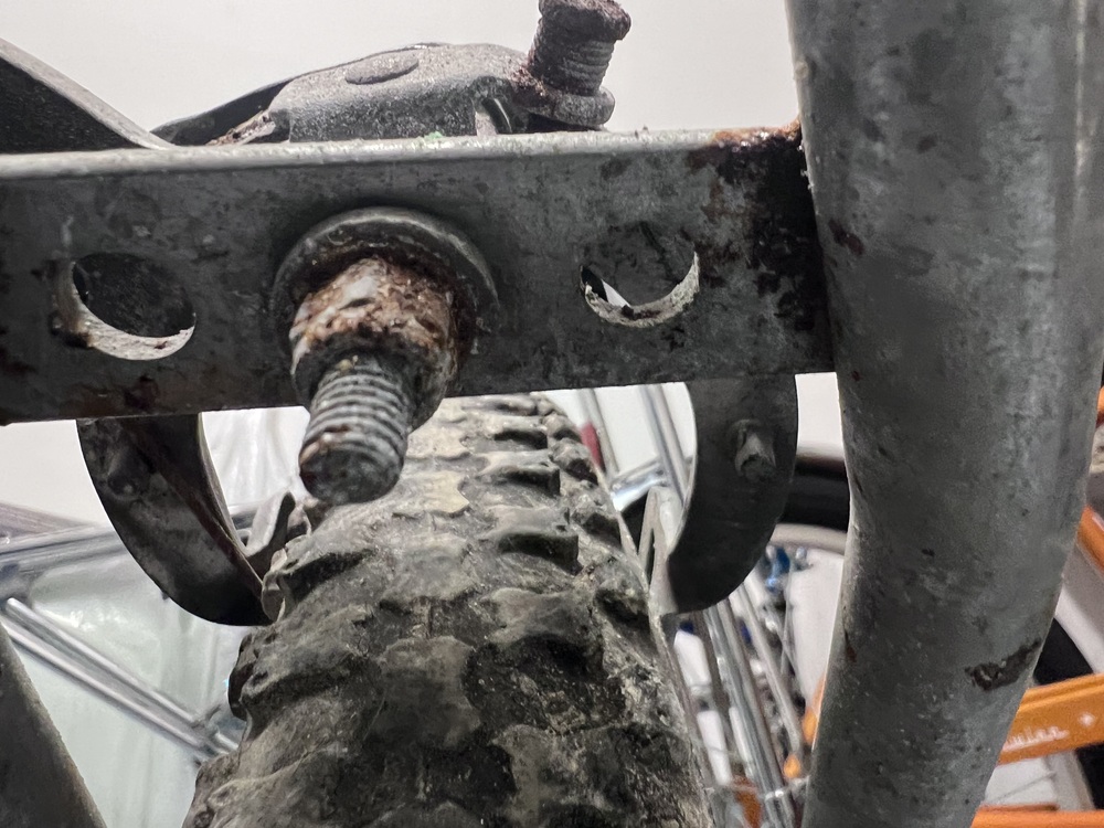

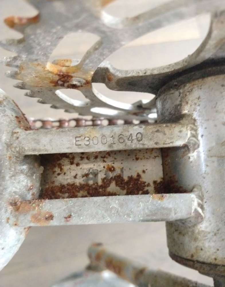

Il est de mai 1983 ça c'est sûr... Sinon pour le modèle je dirais californian mais vu le pont de frein c'est peut-être un Supergoose 3 ou un proclass suivant la géométrie.
En tout cas y a du boulot ! Si tu peux, fais le rechromer.

Oui soit un supergoose ou proclass ...il est deja demonte sauf les cuvettes ...si il y a un bord usine c est un proclass sinon un supergoose ...
Je recherche donc un guudon proclass et surtout une stem Proclass ...

Ok, il a dû faire "un peu" de water jump, ça serait quand même pas mal si tu pouvais lui faire un bain d'acide oxalique. Un bac et hop, sur la terrasse pendant 2 ou 3 jours.
Ça boufferait la rouille formée à l'intérieur des tubes.

Pas un Californian c'est sûr,le pont de frein aurait un seul trou,c'est un Supergoose je pense,il n'a aucun équipement Pro-Class,la fourche c'est une Tange ARX on dirait,le guidon c'est peut être un GT...d'accord avec Chris dfaut le baigner,il doit être triste à l'intèrieur... :roll:
Merci de nous donner des nouvelles de la résurection. :wink:

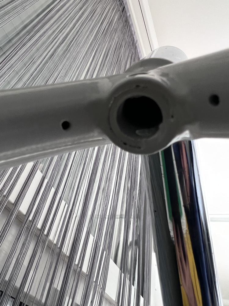

Alors le velo a ete repeind a la bombe ! (D ou cette couleur ....) donc avant le bain j ai commence a enlever la peinture avec un dissolvant ...
C est un supergoose ou proclass (la meme chose en 82/83) ...sauf peut etre l usinage en dessous des cuvettes. "Pas d usinage : supergoose. Usinage: proclass" mais ce n est pas une valeur sure ...

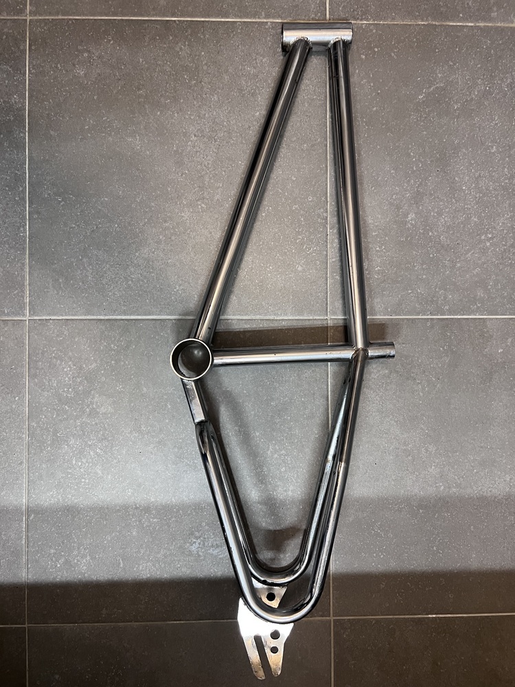

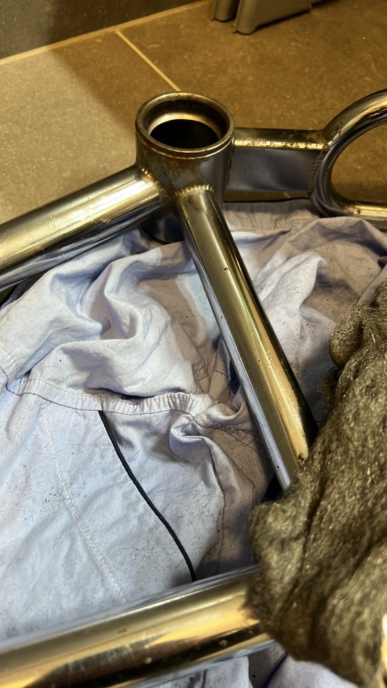

Avant le bain ....
Messages : 1258
Re: Mongoose
Pèses le tant qu'il est nu, ça peut servir pour affiner l'identification.
La laine de fer n'est pas une bonne idée sauf si tu ne comptes pas garder le Chrome d'origine.
Tu verras, l'acide fait des miracles !

Malheureusement y a un endroit trop attaquer ;( ....donc re chromage !
La laine est du 000 ne raye pas ;).
Messages : 1258
Re: Mongoose
ok, je sais pas comment tu fais, avec la 000 j'ai reussi a rayer un cadre.

Bin, ca dépends de la qualité du chrome et aussi dans quel cas le cadre a été stocké pendant toutes ces années.

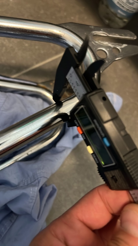

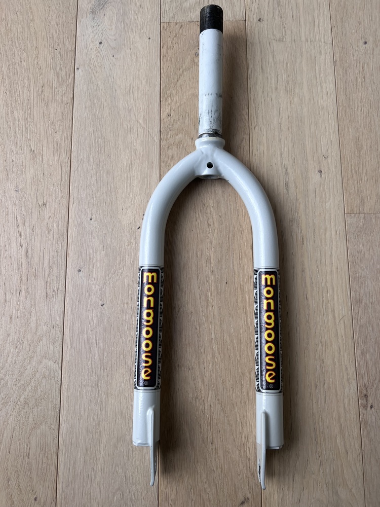

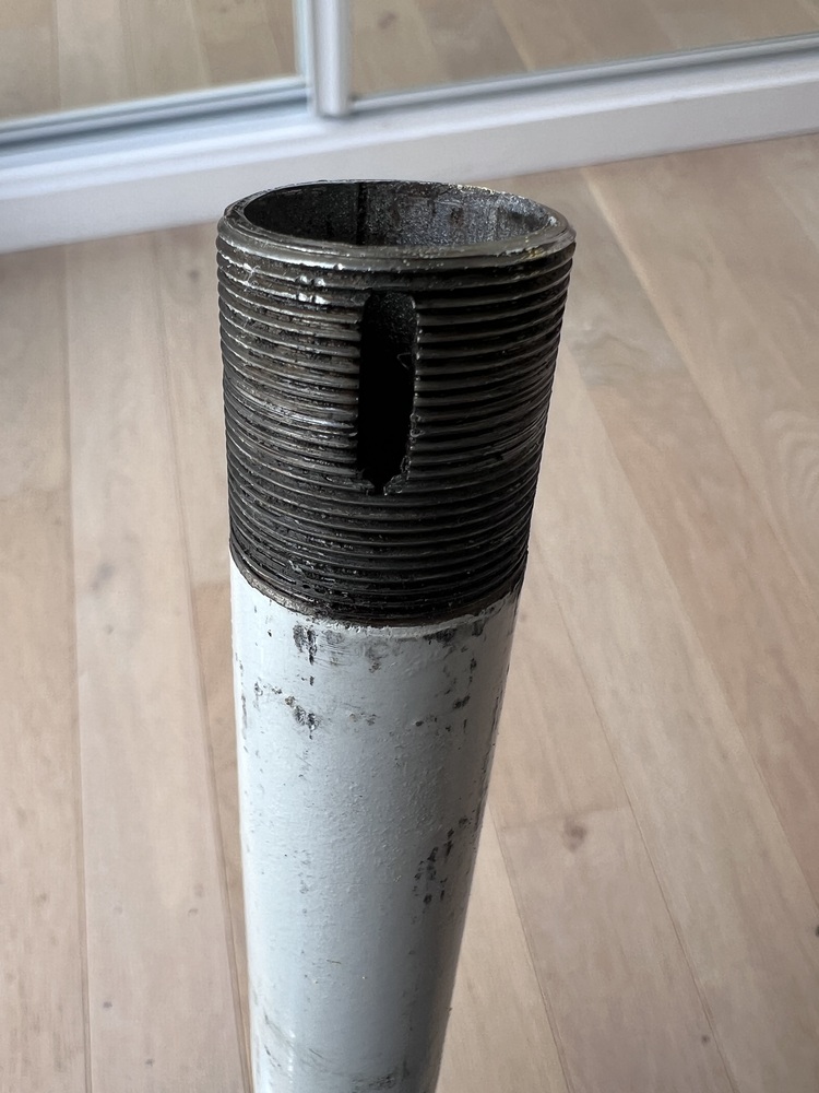

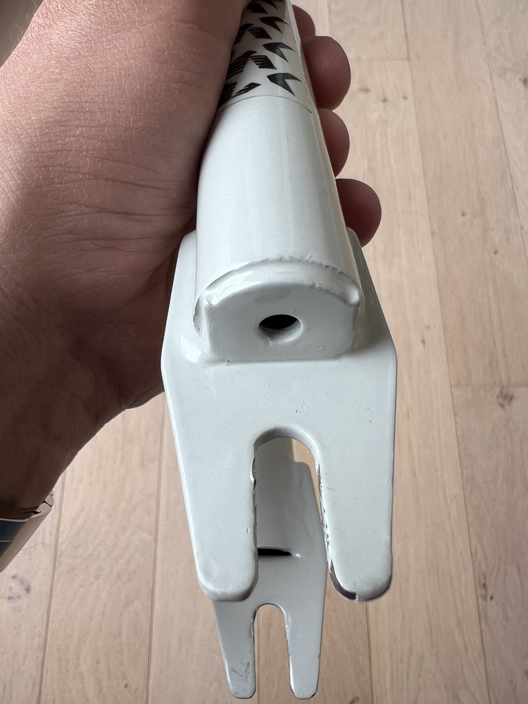

J ai achete la fourche mongoose qui etait sur lbc ...
Par contre je ne connais pas le model ?!?
Deux ouberture en haut ...
J ai jamais jamais vue !
