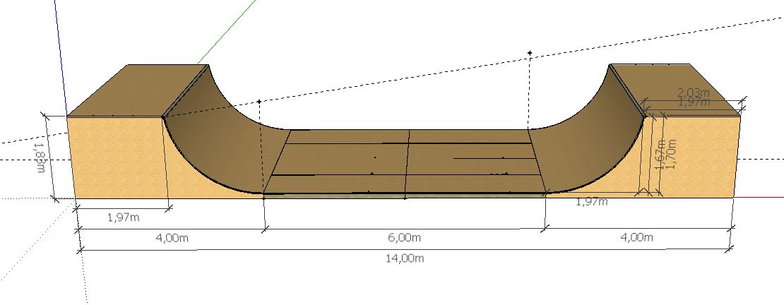

Une mini ne me semble pas bien compliquée à construire en soi.
Un dimanche pluvieux, je me suis un peu énervé et j'ai téléchargé Google sketchup pour en dessiner une ou deux.
Je suis arrivé à ça en deux heures après quelques mesures du "backyard" :

1.83m d'un côté, 1.70m de l'autre ??? Mini-rampe asymétrique ? :mrgreen:

Nan, côte sous le Coping et sur le coping. :)
Ah oui t'as raison!
J'ai couilé dans le copier/coller.
Haut de 1.80 m, rayon de 2m.
Faut peut-être 2.20m de rayon,non?

Ah non!
C'est 1.70m depuis le plat au haut du coping et 1.80 du sol au haut du coping.
Voilà pourquoi. :wink:

Dans les contraintes, en premier lieu, j'ai une limite, c'est l'espace.
Environ 5m x 23m.
Donc, ça limite la largeur à 4.50m maxi. D'où, mini.
Ensuite, le sol n'a pas de revêtement. Il faut que je fasse des fondations pour poser le bois.
Un bon fond de forme, quelques parpaing posés à niveau devraient suffire à supporter l'ensemble. J'ai un théodolite à disposition au boulot.
Donc, obligation d'un plat entre les deux quarters.
