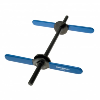

tu prends deux gros fer plat perce au milieu une tige fileté et ca devrait te remplacer la presseSkyFab a écrit : Sinon j'avais bien pensé à l'idée d'une tige fileté avec écrous et rondelles
voila un peu l'idee a fabriquer a moindre cout

en modélisme, pour mettre les roulements dans les fusées, on adopte la même technique
bien huiler, bien droit

Merci pour vos astuces, très sympa de votre part, je vais me faire l'outil pour l'avoir sous la main une prochaine fois !
