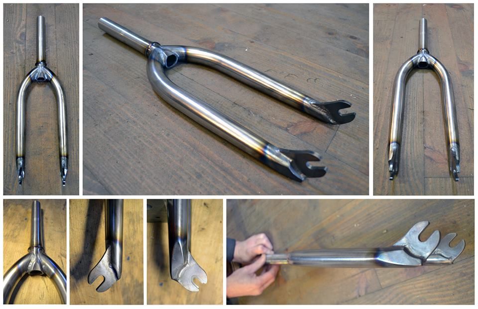

Réplique modernisée d'une fourche yclecraft Dirt Legs...

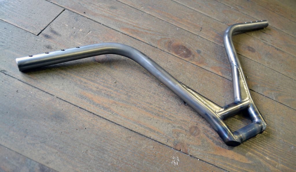

Réplique du rare guidon JAD

PiR products a écrit :Réplique du rare guidon JAD
les tubes à section ovale, c'est toi qui a modifié des tubes classiques (comme tu fais en bas des bras de tes fourches de flat) où pas ?
PiR products
- Messages : 254
- Enregistré le : 26 févr. 2010, 17:56
Re: PiR products
Oui je les ai fait à la presse. 3.5 Tonnes de pression pour une longueur de 330 mm quand même...les tubes à section ovale, c'est toi qui a modifié des tubes classiques (comme tu fais en bas des bras de tes fourches de flat) où pas ?

Et le cruiser? T'as cintré un seul tube de 3 mètres de long ou alors y' a des raccords? Il est chouette

je ne comprend pas ce que ça représente mais ça a l'air oufPiR products a écrit :Oui je les ai fait à la presse. 3.5 Tonnes de pression pour une longueur de 330 mm quand même...les tubes à section ovale, c'est toi qui a modifié des tubes classiques (comme tu fais en bas des bras de tes fourches de flat) où pas ?
PiR products
- Messages : 254
Re: PiR products
En gros, tu prends un tube de Chromo long de 330 mm et de 1.2 mm d'épaisseur et bien il te faudra, en considérant une force uniformément répartie, 3.5 Tonnes avant que celui-ci ne commence à s'ovaliser.
C'est comme ci tu serrais le tube dans un étau, jusqu'à atteindre une force de compression de 3.5 Tonnes...sauf que dans la pratique, on fait plutôt ça à la presse, parce que les étaux ne sont pas vraiment fait pour subir ce genre de traitements...

ok et faut faire ça de manière uniforme et sans marquer la matière.PiR products a écrit :En gros, tu prends un tube de Chromo long de 330 mm et de 1.2 mm d'épaisseur et bien il te faudra, en considérant une force uniformément répartie, 3.5 Tonnes avant que celui-ci ne commence à s'ovaliser.
et t'as accès à une presse pour faire ça, ok (tant mieux)
