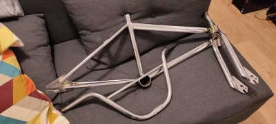

Re: Peinture Super Tuff Burner
Posté : 05 févr. 2023, 22:30
par Dimebag
Salut
ça avance, décapage du cadre terminé.... bientot en peinture :D
Laurent

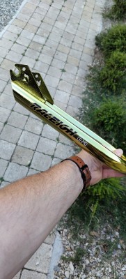

Posté : 06 févr. 2023, 02:58
par AGGRESSOR
Posté : 04 mai 2023, 20:43
par Dimebag
Salut
Le raleight avance, je viesn de terminer la fourche, le guidon et le cadre séche....
J'avais fait un premier essai avec le vernis qui va bien, mais mauvaise adhérence, bref de la merde....
En fait il fallait mettre en sus deux couches de vernis d'accroche , ce que j'ai fait, et le résultat est plustot pas mal :D
la fourche étant séche, j'en ai profité pour y poser les stickers ! le cadre séche encore avant les couches finales
a Suivre
Laurent

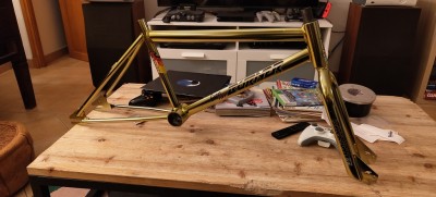

Posté : 04 mai 2023, 22:09
par Dimebag
Le cadre vernis et stickers posés....
Laurent
Posté : 04 mai 2023, 22:30
par RIDER.SE.RACING
:clap: good job et jolie rendu :clap: tu as utilisé quelle marque de vernis candy? stardust? quelle couleur as-tu pris? :bye:
Posté : 04 mai 2023, 22:50
par Dimebag
Salut
J'ai utilisé les produits stardust color, vernis transparent pour chrome SILAX en sous couche et vernis jaune pour métaux.
ça s'applique pas mal, sèche vite et ça rend bien.
Suis assez content du résultat, par ce que le premier essai était pourri....
Sticker viennent d'ebay, j'en ai aussi pour la selle Aeroyal
Laurent
Posté : 04 mai 2023, 22:54
par chris Hutchins
Pour mon hutch le candy red avait accroché directement sans apprêt... bizarre. Nouvelle recette ?
Posté : 04 mai 2023, 22:58
par Dimebag
aucune idée, mon premier essai s'est soldé par des coulures et des trous dans la peinture, comme si par endroit le vernis était repoussé par le support.
j'ai donc décidé de le refaire avec une sous couche de vernis silax pour métaux difficile et hop !! ça fonctionne !!!
Laurent
