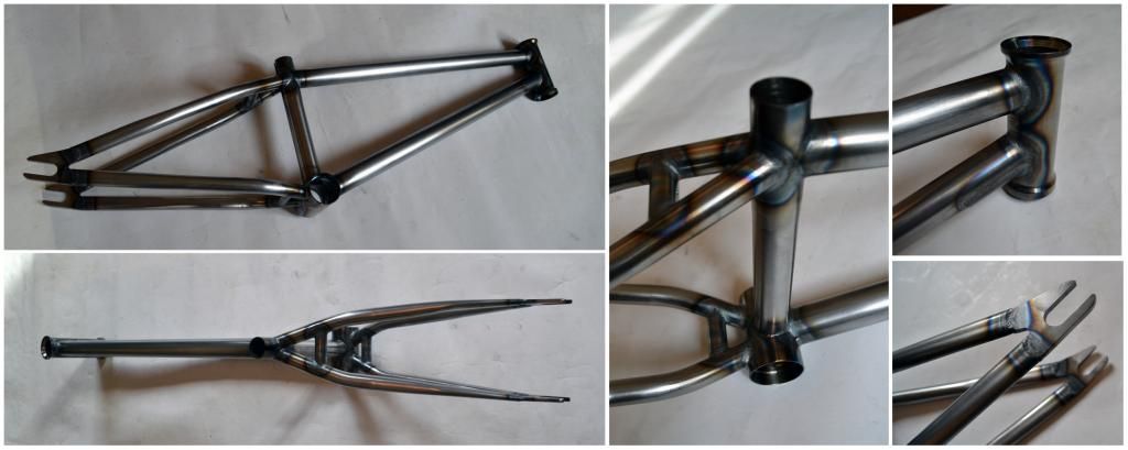

PiR products a écrit :Le projet de réplique de la marque Zero Nine enfin terminé avec cette fourche :
Pattes custom avec 30 mm de déport
Pivot de fourche usiné extérieurement de 171 mm
Butée de roulement intégrée
1050 g
Et voilà l'ensemble des pièces réalisées...

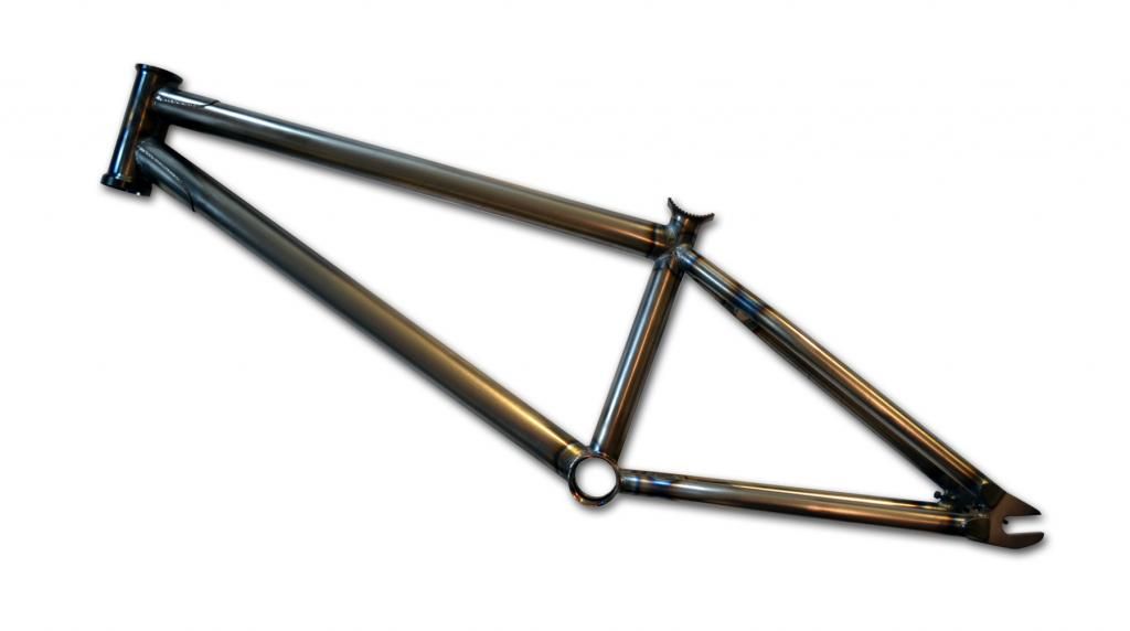

Cadre de street PiR custom :
Top Tube : 20.3"
CS : 13.6"
Head angle : 75°
Seat angle : 70°
BB Height : 11.7"
SA : 218 mm
Welded pivotal base
117 mm long headtube
Mid BB
Straight rear tubes with welded caps
Custom 6 mm thick laser cutted dropouts with integrated chain tensionner
Weight : 2490 g

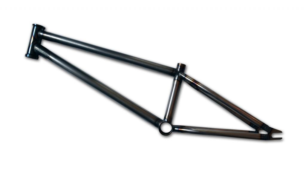

[quote="PiR products"]Premières pièces de cette nouvelle année !
Cadre de race
Réplique modernisée d'un cadre de la marque Zero Nine
TT = 21.5"
CS = 14" en butée
HA = 74.5°
SA = 71°
Standover = 8.25"
Hauteur boîtier = 11.5"
Tube de direction de 117 mm
Boîtier Euro
Passage de gaine et tasseaux de frein de type V-brake
Tube de selle usiné extérieurement
Collier de selle intégré
Connexion CS/boîtier rabaissée
Renfort avant sur le down tube
Ø 5/8" CS & SS
Triple cintrage sur CS
Pattes sur mesure
Poids : 2080 g

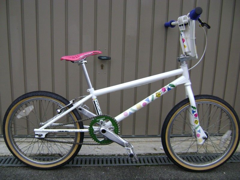

Le vélo du membre Pilo peint et assemblé :
Photos supplémentaires ici : viewtopic.php?f=3&t=9496

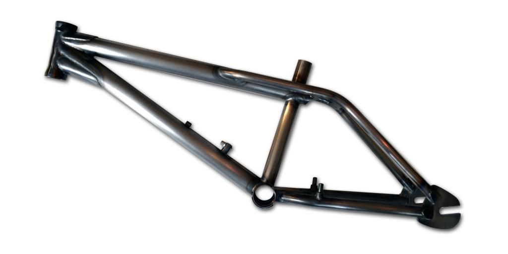

Réplique modernisée d'un Hoffman Big Daddy destinée à un rider d'un certain gabarit pour une utilisation orientée street
tout a été fait pour renforcer le cadre, d'où le poids conséquent...
TT = 19.625"
CS = 13.375" centré
HA = 75°
SA = 69°
Standover = 8.35"
BB height = 11.75" / +1.75"
Tube avant de 38 mm
Renfort avant sur le top tube
Plaque avec logo PiR soudée entre les 2 bridges
Gyros tabs, butée de gaine et tasseaux de freins soudés
MID BB usiné intérieurement avec tôle de renfort soudée pour les grinds
Plateforme
Pastilel d'extrémité soudées aux tubes arrières
Pattes sur-mesure de 7 mm d'épaisseur pour axe de 14 mm
Whishbone rectangulaire pour les bases inférieures
Poids : 3500 g

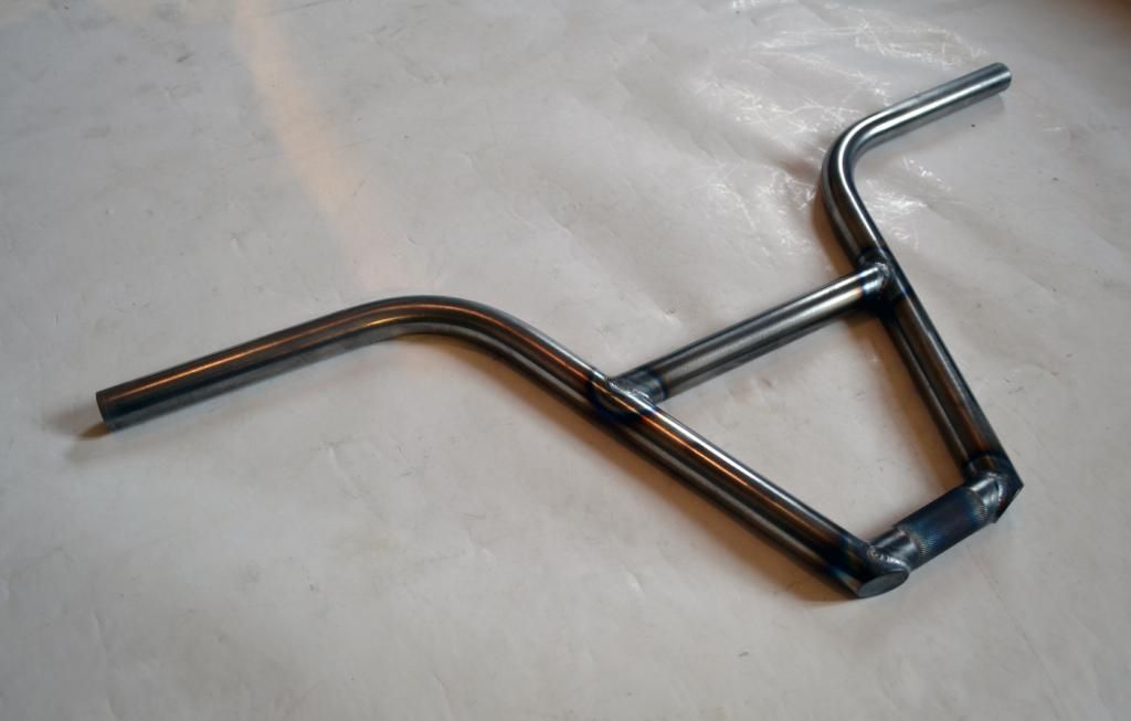

Voici une réplique du légendaire guidon Graveyard.
Hauteur : 8.78"
Largeur : 27.9"
4° Upsweep
6° backsweep
rous supplémentaires dans les tubes des poignées pour gagner du poids
Poids : 766 g
