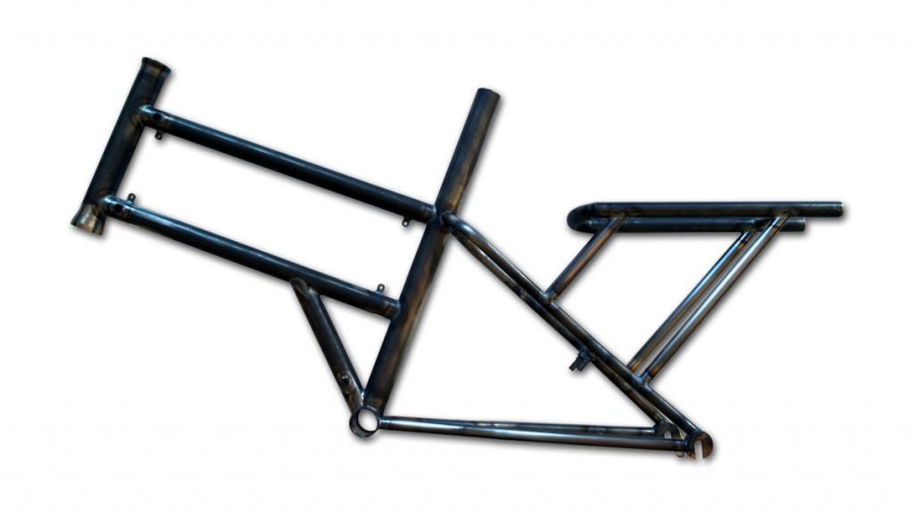

Voici le cadre prototype d'un projet d'un designer concernant un vélo électrique monté avec des pièces de BMX...
Les photos du vélo complet plus tard.

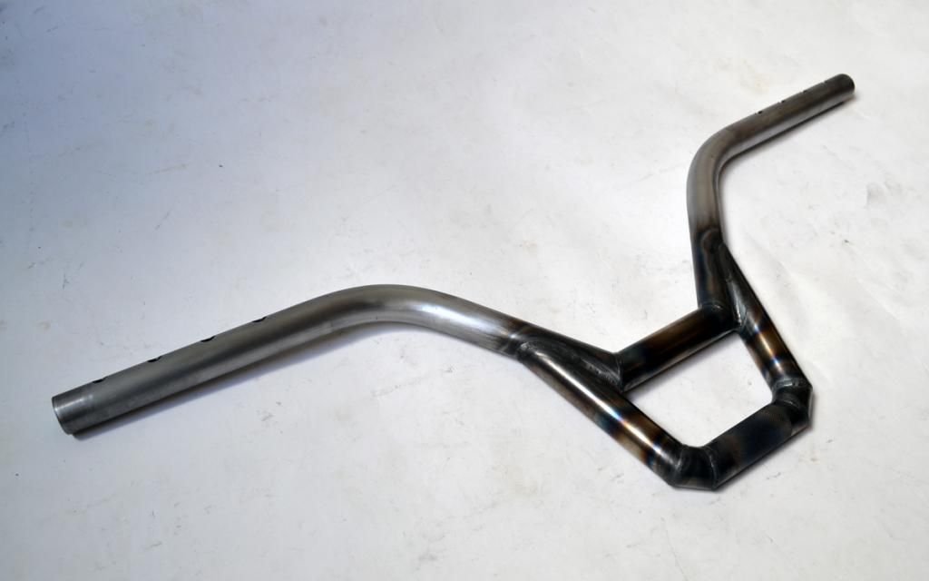

Le dernier guidon de flat :
Hauteur : 8.07"/205 mm
Largeur : 24.8" / 630 mm
Upsweep : 5°
Backsweep : 3°
Trous supplémentaires dans les poignées pour gagner du poids
Poids : 670 g
