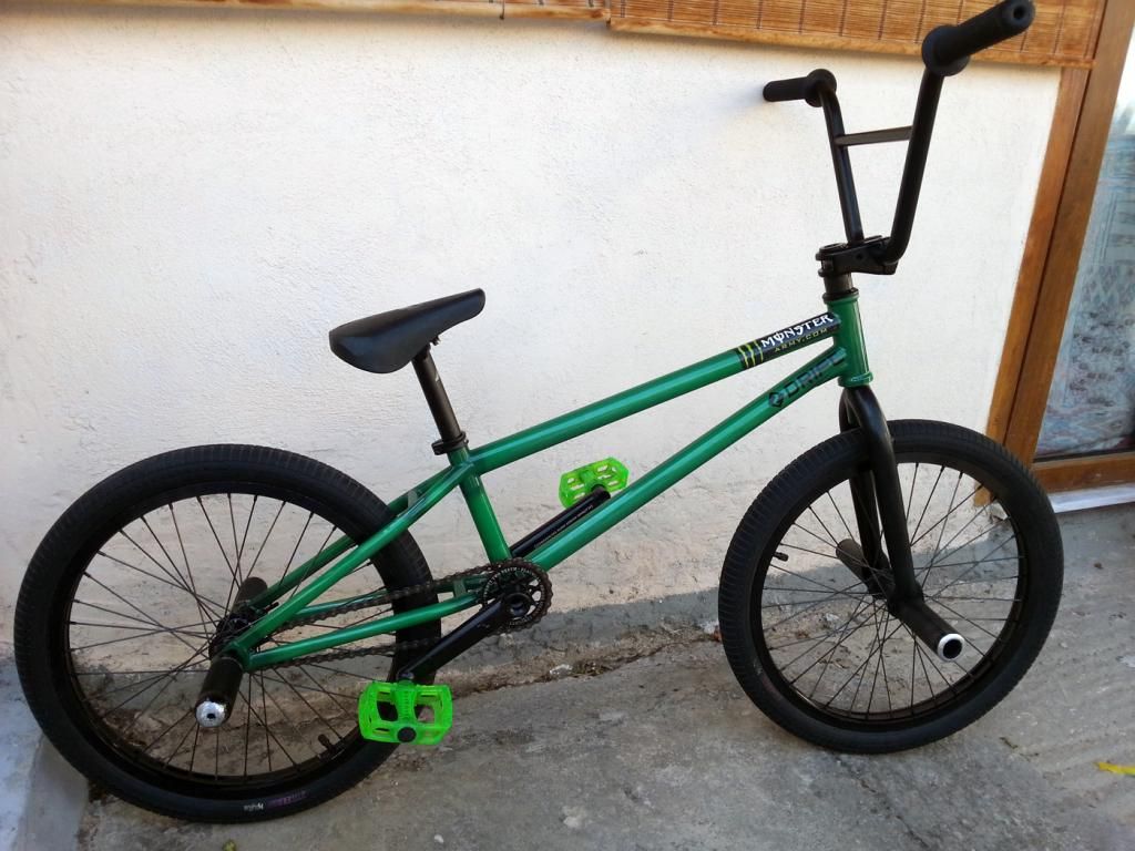

Cadre PiR :

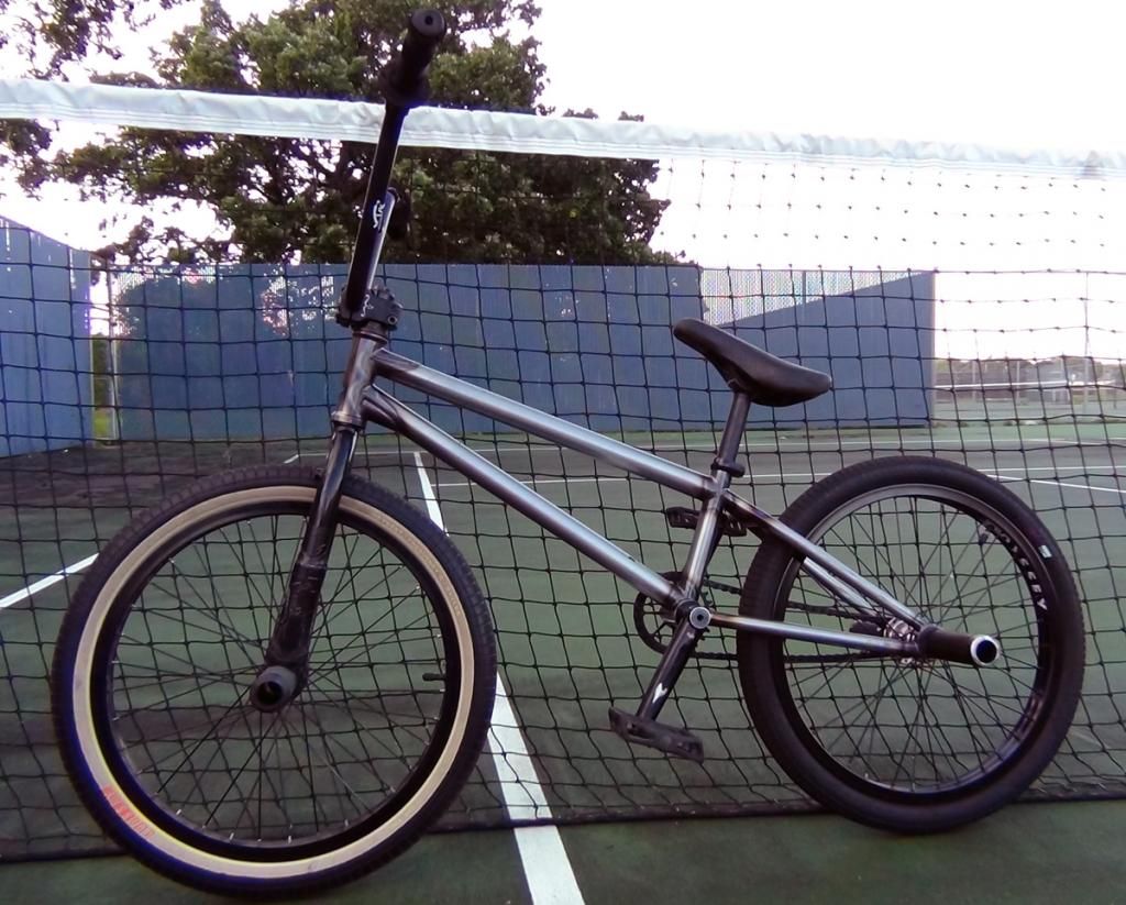

Un autre cadre PiR monté pour le Grec George Kikos :

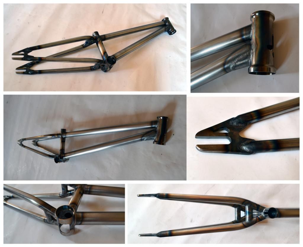

Dernier cadre PiR :
TT = 19.2"
CS = 12.5" slamed
HA = 75°
SA = 71°
Standover = 4.78"
BB height = 11.6"
100 mm rear dropouts spacing
0.190" thick laser cut dropouts
100 mm long headtube with upside down cross cut out
Spanish BB with internally and externally machining
Swaged & bullet tipped CS and SS
Externally machined seat tube
Weight : 1990 g

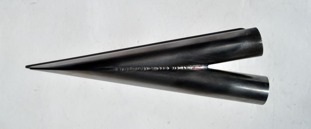

Voici une photo du mode de connexion utilisé pour mon cadre. Vous comprendrez donc la différence avec les autres cadres qui y ressemble (genre Psycho power), mais qui n'ont rien à voir...

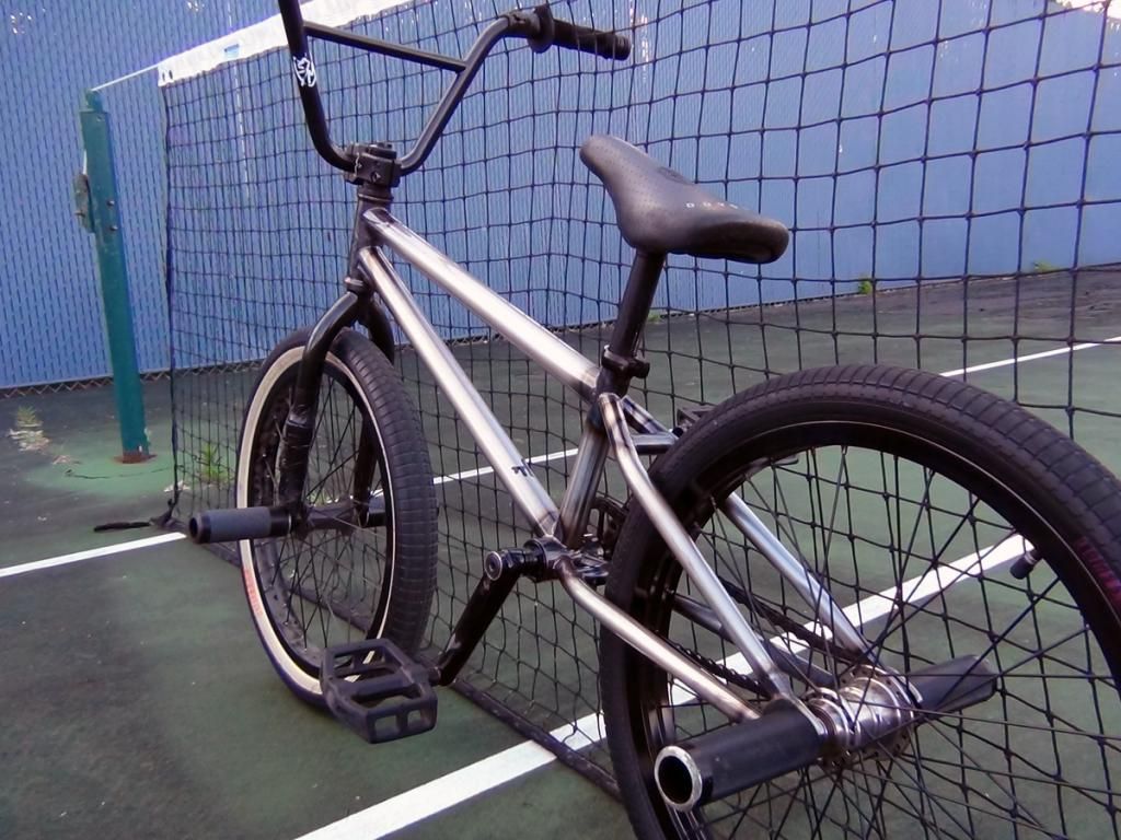

Dernier cadre custom PiR...
Réplique modernisée d'un Dividual Southbank
TT = 19.125"
CS = 13.375" centered
HA = 75°
SA = 69°
Standover = 8.35"
BB height = 11.75" / +1.75"
Welded gyro tabs, brakemounts and cable stop
117 mm long headtube
MID BB
Platform
Swaged & pressed CS and SS
0.250" thick custom dropouts for 14 mm axle slot
Double Wishbone with custom "ZJD" cutout on the lower whishbone's cap
Weight : 3080 g

PiR products a écrit :0.250" thick custom dropouts for 14 mm axle slot
ah ouais !! balèze le gars à qui il faut ça !!PiR products a écrit :Weight : 3080 g
				PiR products
- Messages : 254
- Enregistré le : 26 févr. 2010, 17:56
Re: PiR products
Le gars en question est vraiment mastoque. Il a refusé absolument tout ce qui pouvait alléger le cadre. La butée de gaine de frein arrière est en rond plein et doit peser à elle seule 200 g.ah ouais !! balèze le gars à qui il faut ça !!
Les tubes principaux sont en 1.5", soit 38 mm, même pour les cadres de street je n'utilise pas des tubes aussi gros ; les pattes font 6.3 mm d'épaisseur...
Donc en résumer ce cadre est complètement surdimensionné...

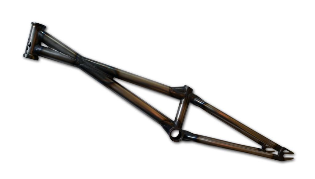

PiR custom flatland frame
X shape
TT = 19.2"
CS = 12.15" slammed
HA = 74.5°
SA = 72.5°
Standover = 5"
BB height = 13.3"
Spanish BB
Swaged & flatened CS and SS with extra bend on the drive side, to optimize the chain clearance
0.19" thick laser cutted dropouts for 3/8" mm axle slot
Weight : 1780 g

PiR products a écrit :C'est bien parce que c'est toi :
ah oui, tu vends bien plus que du rêve !!!
 c'est clair c'est très vraiment très joli !
- Renaud
- Messages : 3298
Re: PiR products
entre ton dernier cadre pour toi et ce dernier que tu montres,PiR products a écrit :
c'est pas du tout la même ligne, les mêmes "endroits" où les tubes se rejoignent,
même les pattes ne sont pas du tout orientées de la même façon,
(et les tubes n'ont pas la même couleur)
j'hallucine ou ya plein plein plein d'explications ?
