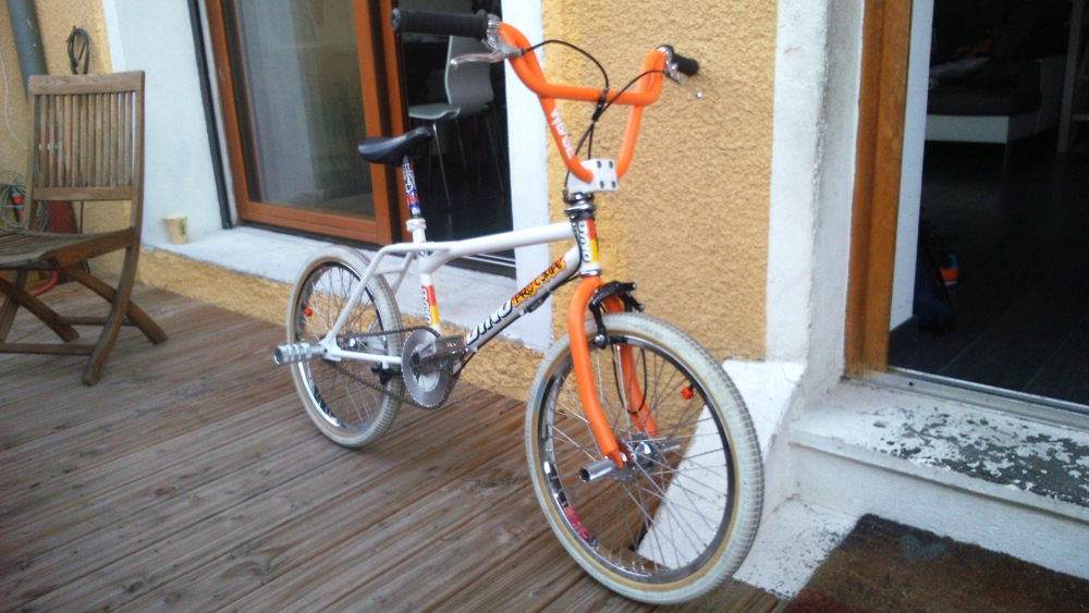

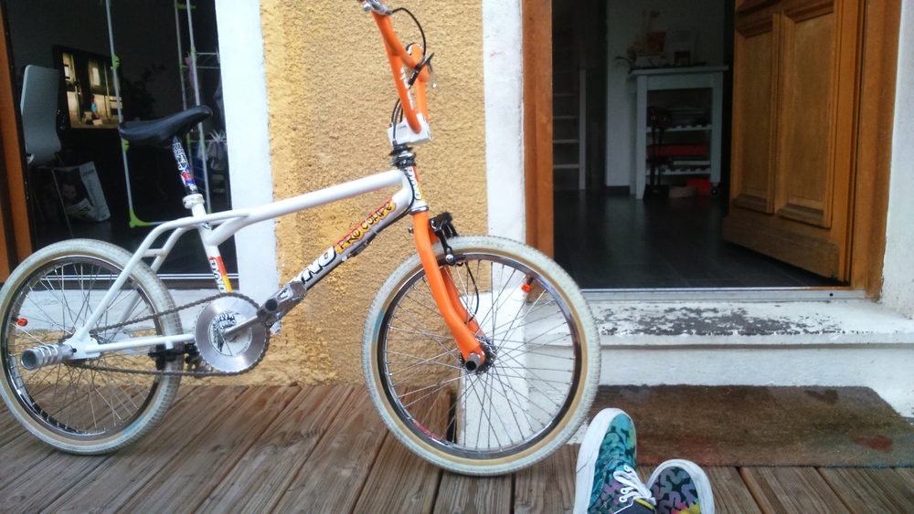

Fin du Tuto : peindre sur du Chrome.
Dernière étape :
Les Finitions
- Si besoin, retouche des coulures éventuelles au 600-1000 + lustrage.
- Collage des stickers (20€ sur ebay).
Et la gros problème :quoi: , …. put1, j'ai tout prévu sauf cà :shock: :shock: :shock: Je n’ose plus remonter le cadre !!! sérieux, il va super bien sur ma cheminée de mon salon!!!!!!!!! :D :D :D . Une idée me vient : Je pourrais me faire toute la collection de couleur et de décalco des Dyno fin 80 !! Mais pour cela il faut que je divorce avant :prof: ! :gr: :twisted:
Voici quelques photo du cadre fini avant remontage :

Bonjour et merci.
Occupons nous maintenant des repose-pieds.
Objectif : Trouver ces pegs là pour être conforme avec les années 80 8) => Image
Sur ebay ou le net on trouve des prix exorbitants et pas forcement des pièces en bonne état. :killer:
Après d'infructueuses recherches sur des pegs ci dessus, et vu que je cherche à réduire le budget au max, il va falloir trouver autre chose!!! :quoi:
- Pegs arrière (type Rear GT standers) :
Si vous connaissez le film "Le Cinquième Élément", alors vous connaissez la réplique suivante : "Vous voulez quelque chose, faites-le vous-même ! Gna !" :killer: :gr: :twisted:
Et bien, pour un budget réduit, je vais m'en faire moi-même !!
Process de fabrication DIY:
- Réalisation d’un repose pied en carton assemblé avec du scotch. Oui oui! (a gauche sur le photo ci-dessous)
- Découpe des tôles (2mm acier) aux dimensions des gabarits en cartons, en 2 versions symétriques. Cintrage + quelques ajustements mineurs
- Pointage puis soudure au MIG, meulage et peinture (la même que le cadre).
Résultat : c’est exactement ce que je voulais !! budget : 0€ :clap:

Le suite :
Donc l'objectif est maintenant de trouver des accessoires, pédalier, pegs, etc. Gros rappel : avec petit budget, c'est pour le plaiz' de faire de la street en famille avec du matos sympa, et pas faire des concours de rondelle d'origine. Je le rappelle car je pense qu'il va y avoir des polémiques après ce qu'il y a ci-dessous!! :killer: :fesses:
PEGS AVANT :
En occasion, les prix des pegs GT pliables sur fourche s’envolent pour parfois des pièces en état très moyen, avec des frais de port énorme. les prix vont de 70 à 300€. En neuf, des GT, y’en a plus.
La solution : rechercher de l'adaptable en neuf!
Après quelques recherche, on en trouve quelques exemplaires en neuf qui ressemble (j'ai dit ressemble!!! :ange: ) au GT d'époque, mais il y a deux problèmes :
- Sur certain modèle, la fixation est très fine, trop fine pour tenir.
- les picots anti-dérapants sont différents:
Trop fin, ca va peter!! :gr:
Parcontre, il existe un modèle Made in Taiwan ayant la meme épaisseur que les pegs d'époque.
C'est déjà mieux au niveau épaisseur :roll:
Il s'agit de la marque LOW RIDER de chez F&R Cycle, inc. tarif autour de 20€ mais pas de dispo en Europe sur ebay.
Donc, je me tourne vers les US, manu va être content !!! Et là, j’en trouve une paire en neuf made in Taiwan à 17 $ sur ibai. Et coup de bol, j’ai une connaissance qui revenait des US qui me l’a ramené dans son luggage. Donc, le port est Gratos Couz’. :mrgreen:
Petites modifs à apporter :
- changements des vis (trop courtes)
- suppression du taraudage, remplacer par des écrous nilstop
- petits coups de lime sur le bout des pegss afin de ressembler aux GT d'époque. Par contre, rien a faire pour les picots qui sont implantés différemment qu'a l'origine (voir photo). Bon, tant pis.
Au final, ca va le faire!
PEGS AVANT : réglé ...next
