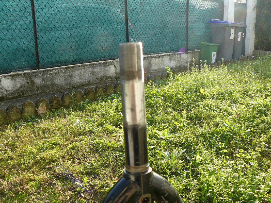

préparation de la fourche HARO
même si cette dernière est une FSX et n'est pas pour ce projet .
nettoyage du pivot très important la graisse et la peinture ne font pas bon ménage
passage à la brosse métallique sur le filetage pour éliminé la rouille , ponçage du tube du pivot au 240
et ensuite au 3000 pour la rouille

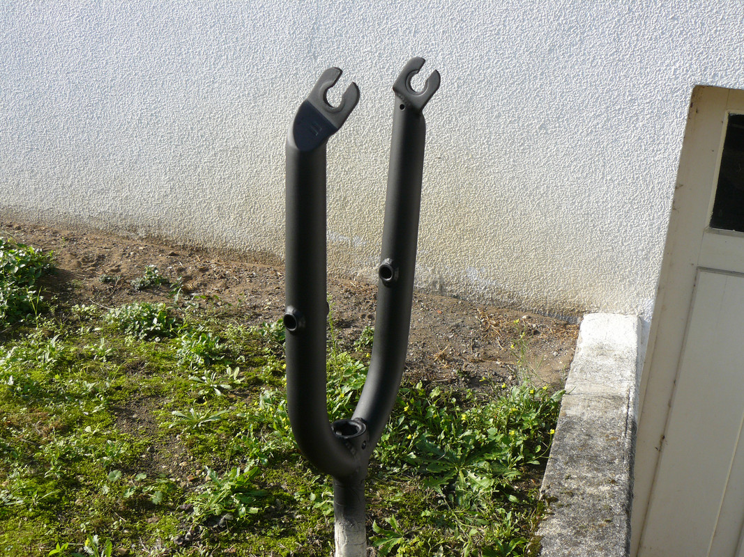

ponçage de la fourche
Re: HARO MASTER 1987 David Chabert réplica
mise en après
mise en peinture

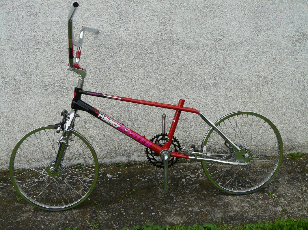

voila un petit montage pour voir ce que ça donne , ça avance tout doucement

C'est beau ca !! ;)
