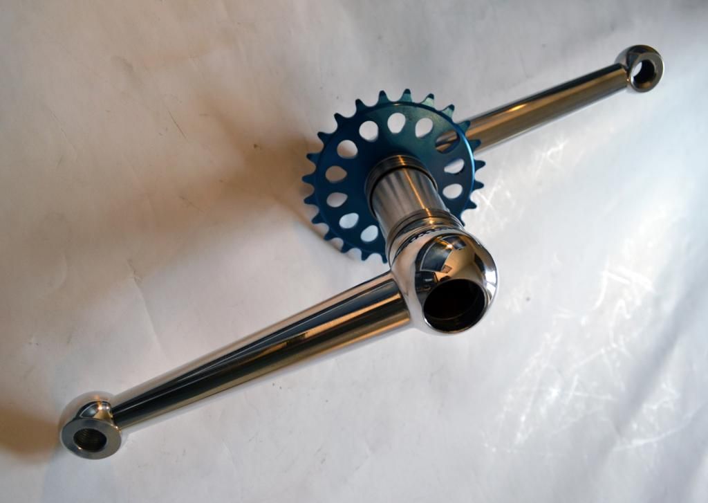

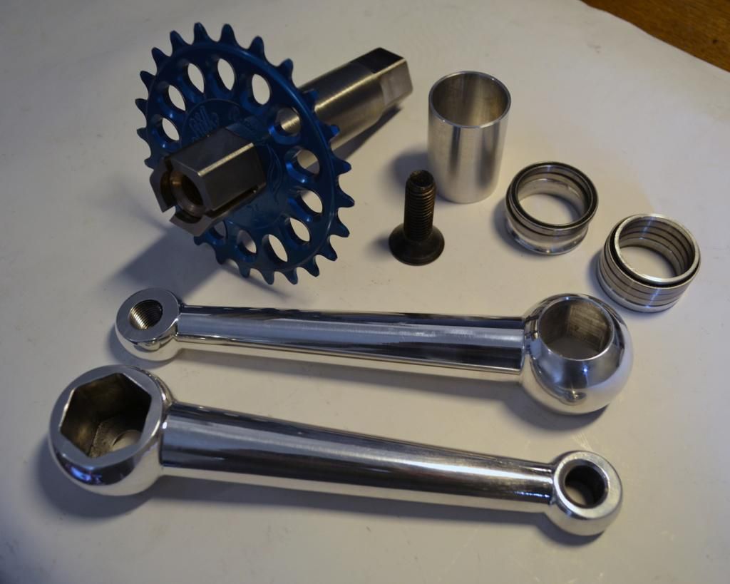

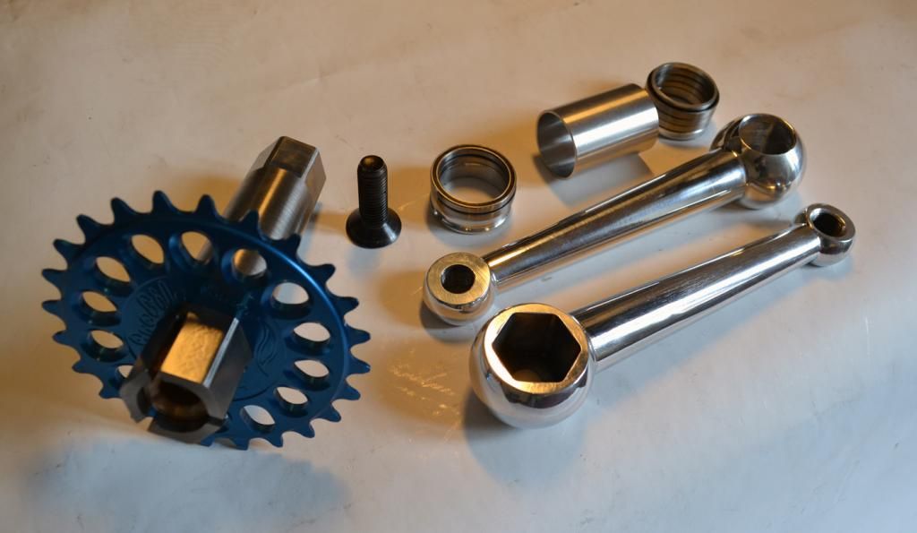

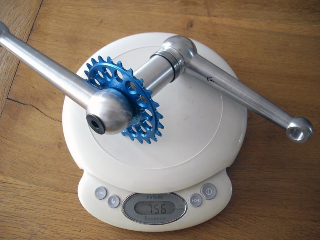

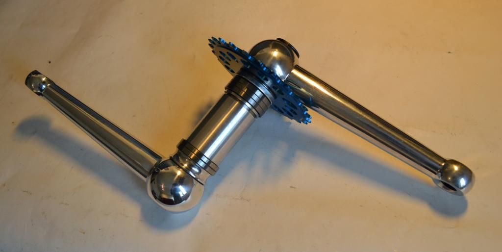

Quelques photos de détail pour faire patienter...
Vous pouvez voir ci après un pédalier destiné à la pratique du flat et réaliser en France par Douglas, membre de ce forum, dont vous avez certainement déjà vu la première version qu'il s'était faite pour lui...
Description :
Design fortement inspiré du modèle de la marque Cook Brothers
100 % usiné sur commande numérique
Axe surdimensionné Ø 30 mm en titane TA6V avec extrémité hexagonales de 27 mm
Manivelle en aluminium 7145-T6
Facteur Q : 4°
1 seule vis
Manivelle de 157 mm de long pour celui-ci, mais des longueur sur-mesure seront disponible dans une plage de 140 mm à 195 mm
Pas de prix pour le moment mais puisque tout est fait en France, ils ne seront pas donnés...

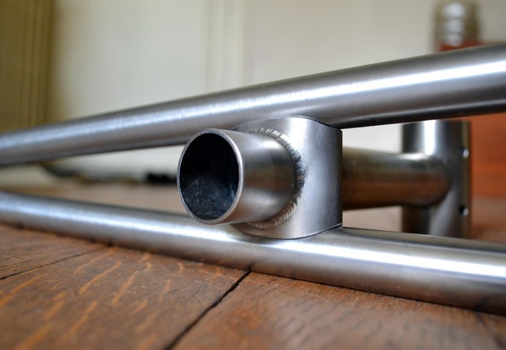

Sinon voici 2 photos du prochain cadre twin top tube :
Il y a en projet une réplique du Southbank, plateforme comprise, mais avec des tubes avant de 38 mm dont le poids avoisinera les 3 Kg, pour un rider américain plutôt costaud...

On dirait le pédalier de Doug? :quoi:
/viewtopic.php?f=3&t=8135&start=30
Vous avez fusionné ou quoi?

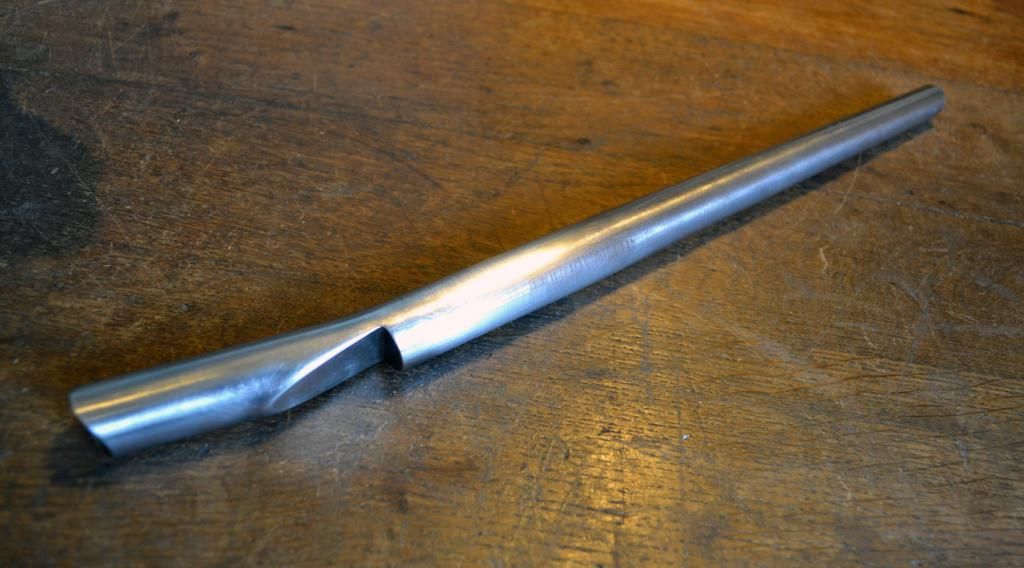

Ps:
C'est quoi au fait ce machin
Tu fais dans la production pour flutiste maintenant :quoi: :D

:roll: ce pedalier est t'il compatible avec mon cadre custom dans son etat actuel :quoi:
est t'il compatible avec les petites couronnes genre 15/18 dents :quoi:
sinon je le trouve tres beau :clap: kiss

Ps:
C'est le tube arrière inférieur (CS) droit qui s'est vu amputer d'une portion pour garantir la compatibilité des plateaux de 46 dents...
Dans l'état actuel ce pédalier a 5 roulements, dont 3 du côté du plateau. Du coup il nécessite un boîtier Spanish modifié, avec des butée de roulements adaptées. Ceci dit je pense qu'il faudra rendre les suivants compatible avec du Spanish traditionnel...et sinon pour la compatibilité de petits plateaux, il faudrait que je regarde...
