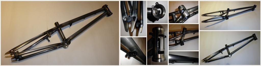

Cadres de flat PiR custom
TT = 19.3"
CS = 12.9" en butée
HA = 74.75°
SA = 73.5°
Standover = 5.1"
Hauteur boîtier = 12.2" / +2.45"
Tube de direction de 100 mmavec gyro tabs amovibles et usinage personnalisé
Tasseaux de frein et butées de gaine amovibles
2 petites pièces soudées sous le downtube permettant de retenir les gaines
Boîtier Spanish usiné intérieurement avec un triangle évidé
Tubes arrière coniques et applatis
Tube de selle usiné extérieurement
Nouvelle pattes de 4.8 mm d'épaisseur, découpées laser pour axe de 10 mm et raccourcies
Tendeur de chaîne intégré des 2 côtés
Poids : 1750 g

Cadre de flat PiR custom pour Alain Massabova
TT = 18"
CS = 12.4" en butée
HA = 74.5°
SA = 71°
Standover = 5"
Hauteur boîtier = 12.3" / +2.55"
Nouvelle pattes de 4.8 mm d'épaisseur, découpées laser pour axe de 10 mm et raccourcies au maximum
Poids : 1380 g
