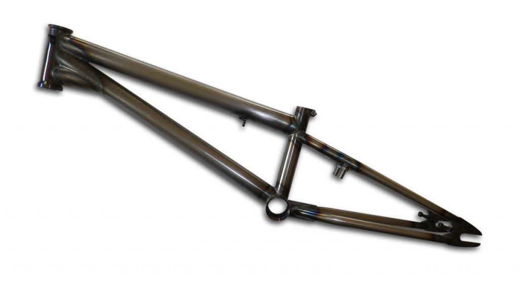

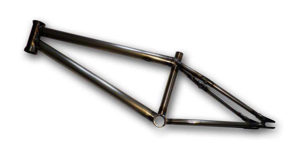

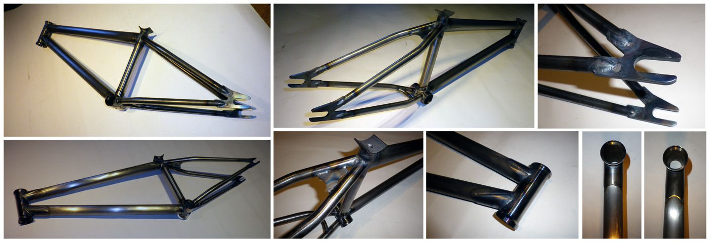

Cadre de flat PiR custom pour le grec Sakis
TT = 19"
CS = 12.82" slamed
HA = 74.6°
SA = 71.5°
Standover = 6"
BB height = 12.1" / +2.26"
117 mm long headtube
Mid BB
Wishbone on CS
Swaged & bullet tipped CS and SS
Integrated seat post clamp
0.19" thick laser cutted dropouts
Integrated chain tensionner on both side
Removable brake mounts, gyro tabs and cable stop
Weight : 2080 g
Contact : pir.bmx@gmail.com

:shock: wOow, stocma le cadre !!
joli joli Intrikat style de bout en bout
il t'as fait faire des pattes où on peut se servir tranquillement des tendeurs visiblement
C'est très beau !! :clap:
PiR products
Messages : 254
Enregistré le : 26 févr. 2010, 17:56
Message par PiR products »
Shocked wOow, stocma le cadre !!
C'est très beau !! applaudissements
C'est clair que c'est une grosse bestiole.
Et encore, il voulait des bases arrière en Ø 7/8"...
Très franchement je pense que les tube de 1-3/8" (35 mm) sont exagérés, mais bon, c'est ce qu'il voulait.
Par contre je ne suis pas mécontent du résultat.
Il ressemble effectivement au Intrikat, essentiellement à cause des pattes et des tubes arrière conique avec extrémité ogive.
En fait ce mode de connexion permet de baisser le prix du cadre de 40 Euros car il n'y a aucun travail à effectuer sur l'extrémité arrière.

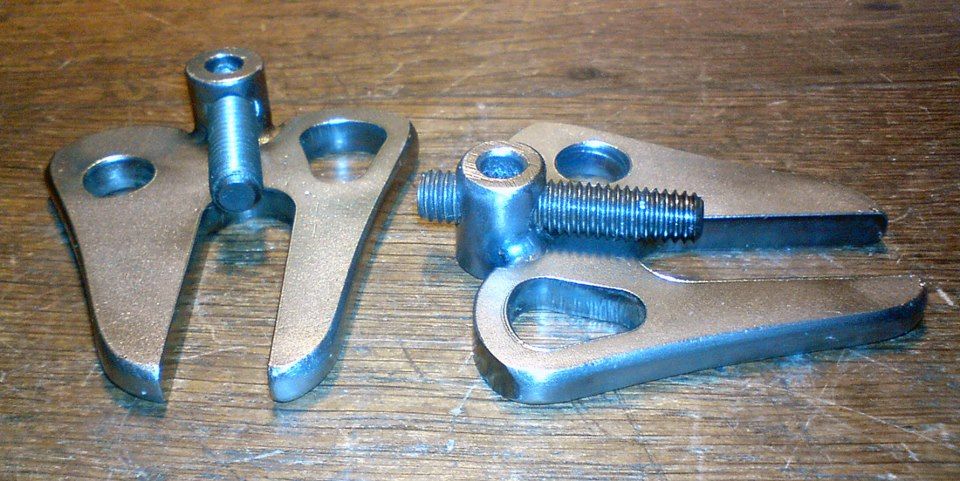

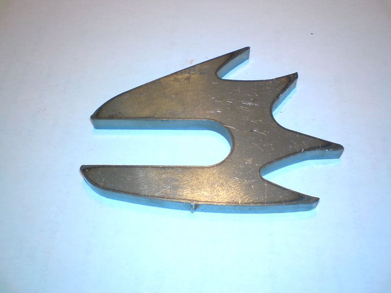

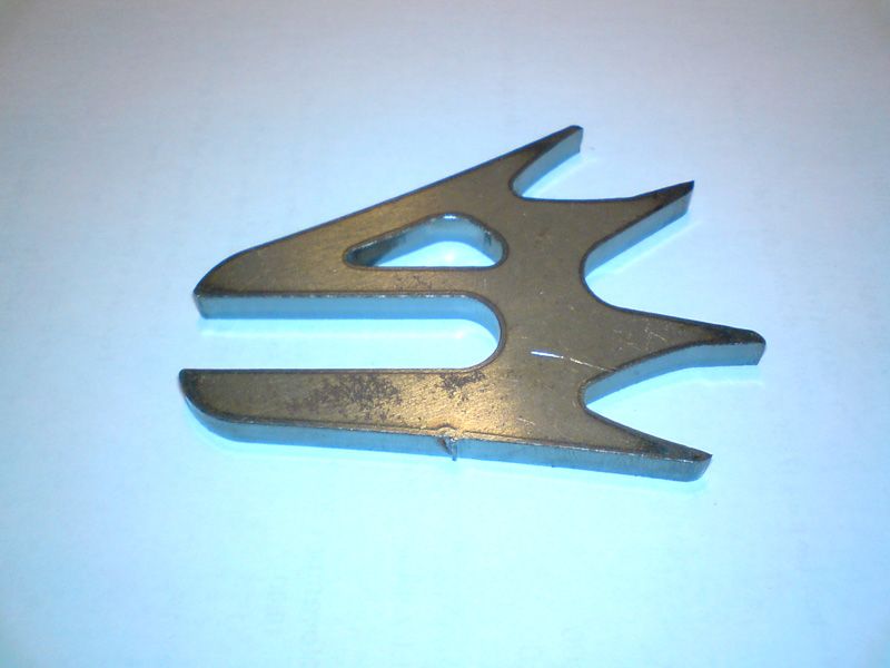

En fait ces pattes n'ont pas été faites pour lui, ce sont tout simplement les nouvelles pattes pour utiliser avec les tubes décrits plus tôt.
Quant au tendeur de chaîne intégré, maintenant j'utilise ce genre de tendeur quand la patte le permet, c'est pas trop chiant à faire et ça marche très bien...

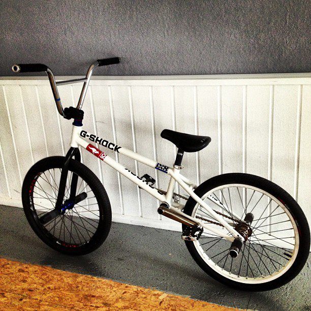

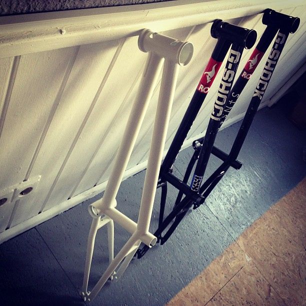

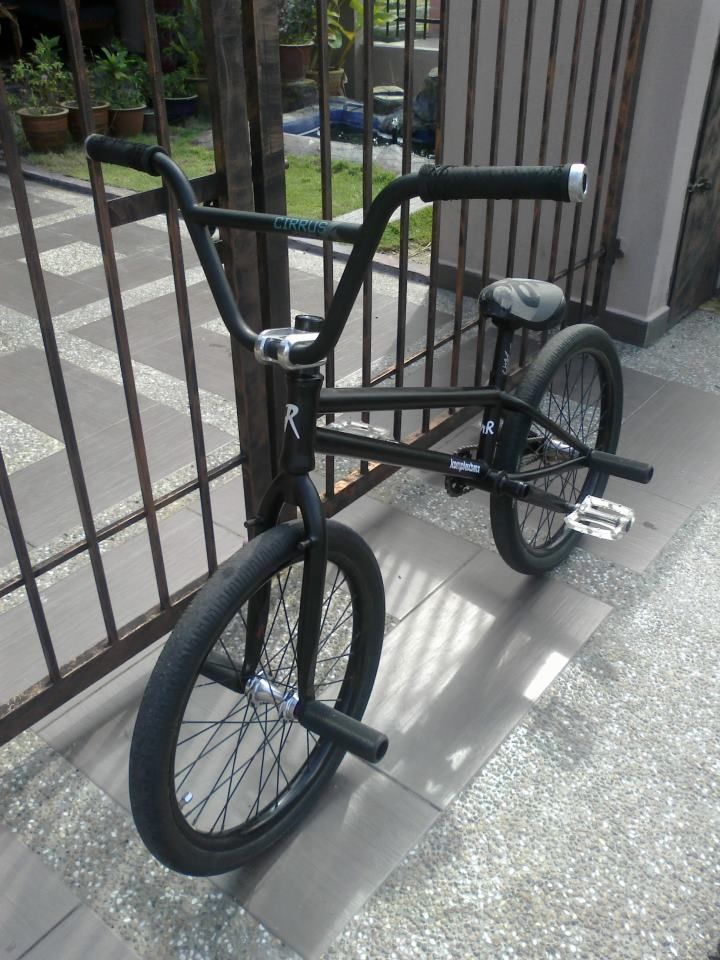

Quelques photos supplémentaires pour le plaisir :
La nouvelle monture de Dan Hennig...
Celle de Chris Bohm...
qui colectionne mes cadres...
et celle d'un Malaysien...

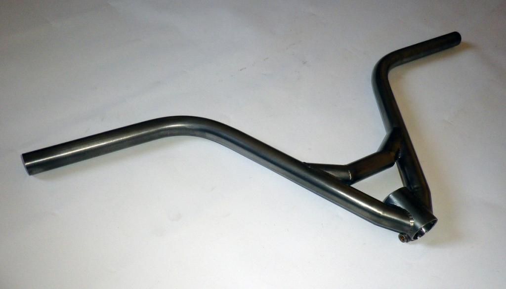

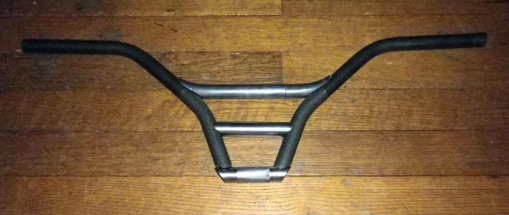

Petit avant goût d'une réplique du Peregrine Q 1.5, pour le rider Hongrois Tamas :
Messages : 3298
PiR products a écrit :Petit avant goût d'une réplique du Peregrine Q 1.5, pour le rider Hongrois Tamas
Oooh joli !!!!!
j'imagine que t'es obligé de faire en deux bouts la barre de renfort du haut ?
PiR products
Messages : 254
Je suis obligé de faire autant de morceaux qu'il y a de cintrage.
Tous mes guidons sont comme ça.
Mais après finition, on voit plus rien...
Ca me simplifierait beaucoup la vie de pouvoir faire plusieurs cintrages sur le même tube. C'est pas que je ne peux pas, le problème c'est la précision de positionnement du tube au niveau de sa rotation (ou de sa non rotation), il y aura toujours 1 mm par ci par là qui vont faire chier.
Faudrait que j'investisse dans un plateau diviseur dédié au cintrage, avec toute l'installation nécessaire mais du coup il faudrait que je travaille avec des tubes de 6 m pour le mettre en oeuvre, donc pas très pratique et pas la place...
Ca reste artisanal ce que je fais.
J'aimerai bien m'acheter une cintreuse numérique, mais celle que je voudrais coûte 48000$...
En faisant comme je fais, ça me permet de mettre plusieurs épaisseurs et donc de faire des guidons light mais solides...

Guidon PiR custom
Réplique du Peregrine Q bar 1.5
Caractéristiques :
Hauteur : 8.78"/223 mm
Largeur : 28" / 711 mm
Upsweep : 4°
Backsweep : 6°
Poids : 990 g

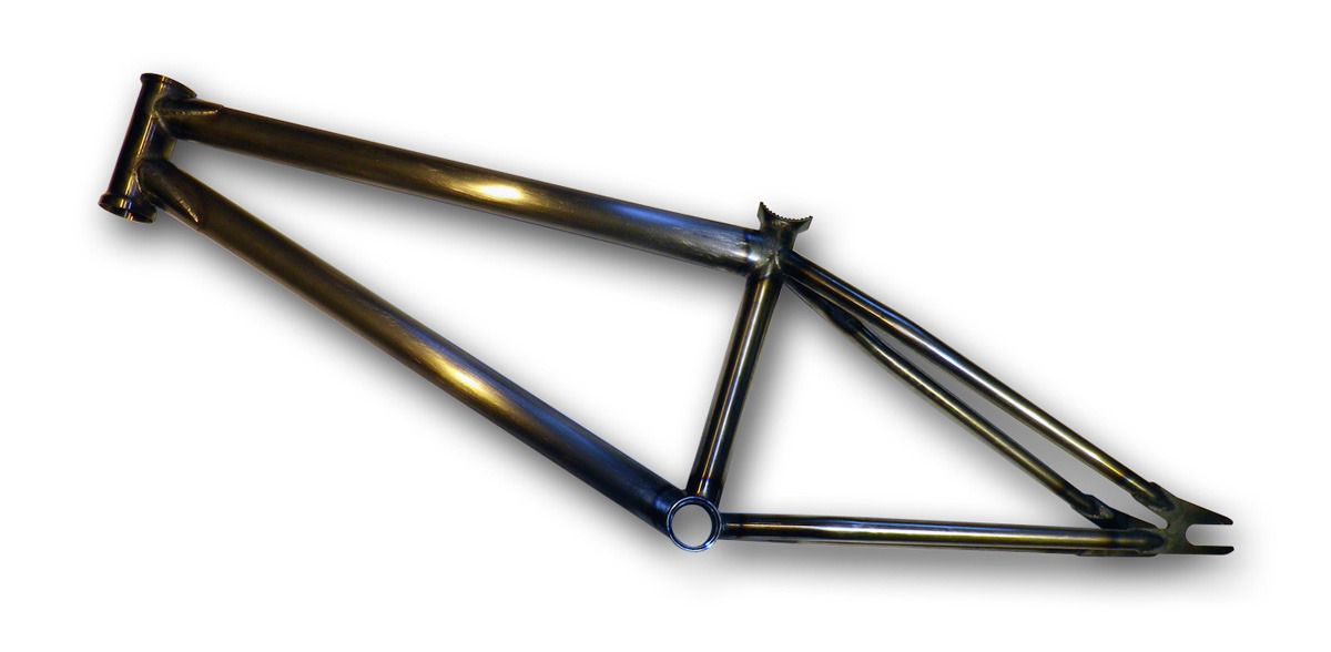

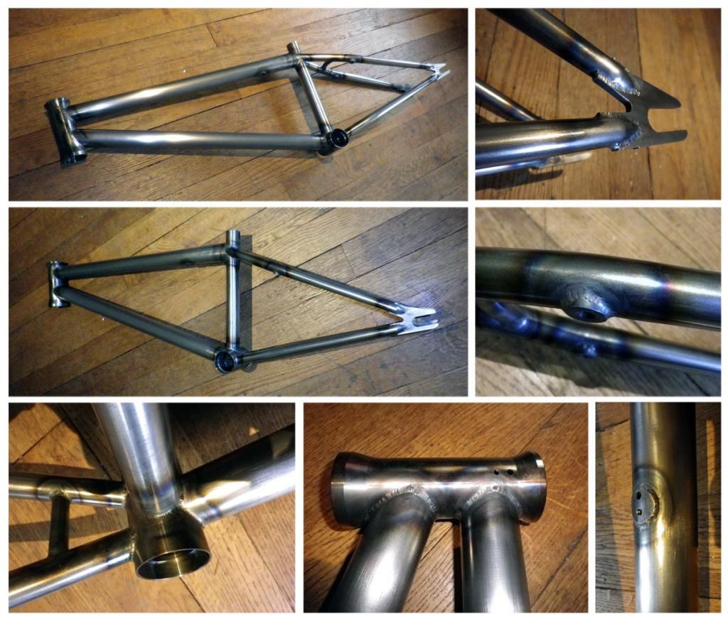

Cadre street PiR :
Caractéristiques :
Top Tube : 21"
CS : 13.6"
Angle de direction : 74.5°
Angle de tube de selle : 70°
Hauteur boîtier : 11.5"/+1.06"
Stand over : 8.55"/217 mm
Tube de selle usiné extérieurement
Tube de direction de 117 mm avec trous pour gyro tabs démontables
Tasseaux de frein et butée de gaine démontables
Boîtier Mid
Tubes arrière conique avec extrémité en ogive
Patte de 4.8 mm d'épaisseur découpée laser pour axe de 14 mm
Poids : 2150 g

Très très beau tout ça... Le cadre de street a l'air vraiment terrible ça donne envie..
Je suis bien fan aussi du guidon Perigrine..
Pour la coupe au niveau du cintrage, tu mets un manchon ou t'en as pas besoin?
Beau boulot en tous cas... Moi qui ai toujours rêvé de me dessiner et souder mon propre cadre ça me fait bien rêver tout ça..
PiR products
Messages : 254
Merci pour le message.
Pas besoin de manchonnage pour la coupe au niveau du cintrage, mais il faut s'assurer que les conditions suivantes sont respectées :
-l'ajustement des 2 morceaux bord à bord doit être nickel
-faire un chanfrein sur les 2 parties, que la pénétration soit optimale
-les tubes doivent être blanchis et dépourvus de toutes calamine (intérieur et extérieur)
-avoir un soudeur compétent
Une soudure bord à bord bien faite est juste aussi résistante que le matériau soudé.
Dans l'exemple de ce guidon, l'endroit de la jonction est mûrement réfléchi et avec mon soudeur qui a travaillé dans le nucléaire et pour l'armée pendant des années, il n'y a pas trop de soucis à se faire...

Cadre street PiR :
Caractéristiques :
TT = 21.08"
CS = 13.75" mini
HA = 74.5°
SA = 71°
Standover = 8.6"
Hauteur Boîtier = 11.5" / +1.06"
Boîtier Spanish
Tube arrière conique avec extrémité en ogive
Système pivotal intégré
Patte découpée laser de 4.8 mm pour axe de 14 mm
Renfort avant pour le top tube et le down tube
Poids : 2100 g
