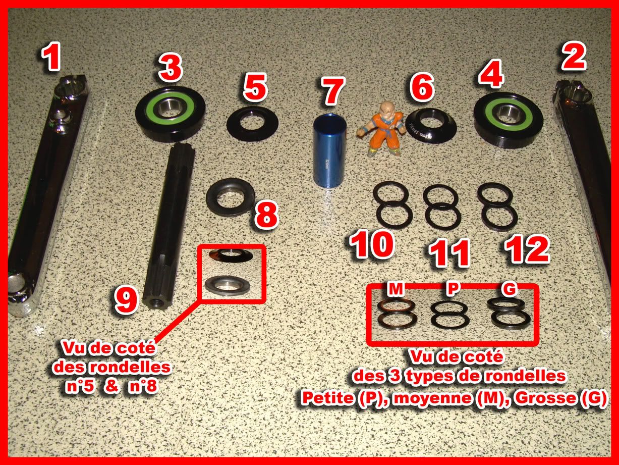

Ouvres le gros sachet, alignes toutes les pièces au sol et prends une photo, numérotes les avec totoshop et post, je vais te dire :prof:

Alors le pédalier 3 pièces : COM-MENT.. ÇA.. MAAARRRCHEEEE !!!
Je serais tentais de dire : Mets un monobloc c'est plus simple :mrgreen:
Non ? t'es pas d'accord bon OK, Alors :
Le premier truc à comprendre c'est que 10 11 et 12 sont des bagues de réglages en fonction de la largeur des roulements et du boitier de pédalier (Variable suivant le Vélo, l'age et/ou le degrés d'alcoolémie du mec qu'a scié les tubes pour fabriquer le cadre ). Donc tu en utilises que 2 sur les 6, celle qui vont bien (à tester donc à blanc avant serrage hein, pas de connerie, la durée de vie de tes roulement scellés en dépends).
Donc sur l'axe 9, tu montes dans l'ordre, un roulement 3 (épaulement vers l'extérieur), une des bagues 10-11-12, l'entretoise 7, l'autre bague identique 10-11-12 (sinon pas centré le bordel) et l'autre roulement 4 (toujours épaulement vers l'extérieur)
Tu retourne ton Anlun Vert pomme :mrgreen: et tu présentes tout ça au dessus du boitier de pédalier pour vérifier que les 2 épaulements viennent bien au contact de chaque coté du boitier sans forcer sur les roulement. Si ça te parait pas bon, tu recommences le montage avec un autre jeu de bagues. Si c'est bon, tu redémontes et on va pouvoir vraiment monter le merdier.
- Tu enfiles l'axe (le meilleur moment) dans le boitier. Ensuite, tu repositionnes ton autre roulement sur l'axe. puis tu fait rentrer les bagues externe des roulements dans leur logement jusqu'au contact de l'épaulement sur le boitier, à l'aide d'une presse ( :quoi: t'as pas de presse, wahh la loose, Martin... Il a pas de presse...) ou à l'ancienne (marteau + cale en bois) (tu fais juste gaffe que l'axe ne sorte pas d'entre les 2 roulement sinon adieu les bagues de réglage)
- Coté chaine, tu rajoutes la flasque 5 puis le centreur 8 du spider (ou de la couronne), tu positionnes ton spider, ta manivelle 1 et tu fixes ton spider sur la manivelle à l'aide d'un vis qui n'est pas en photo, tu fixes la manivelle sur l'axe avec vis et rondelle dans l'autre sachet
- Coté pas chaine : pareil mais sans spider (ça fait connard) tu mets la flasque 6 (avec les écritures à l'extérieur hein, pas de connerie), la manivelle 2 tu la fixes pareil que l'autre
Voilà c'est fini (bien sur tu met de la graisse sur toute les parties en serrage, juste pour le jour il te prend l'idée de démonter. A l'intérieur du boitier, c'est bien aussi (en évitant les flasque) pour protéger de la corrosion

Bon j'ai lu dans les grandes longueurs deja pour avoir une vue d'ensemble, et pour me permettre deja tde te remercier beaucoup beaucoup beaucoup Sam :oops: :oops:

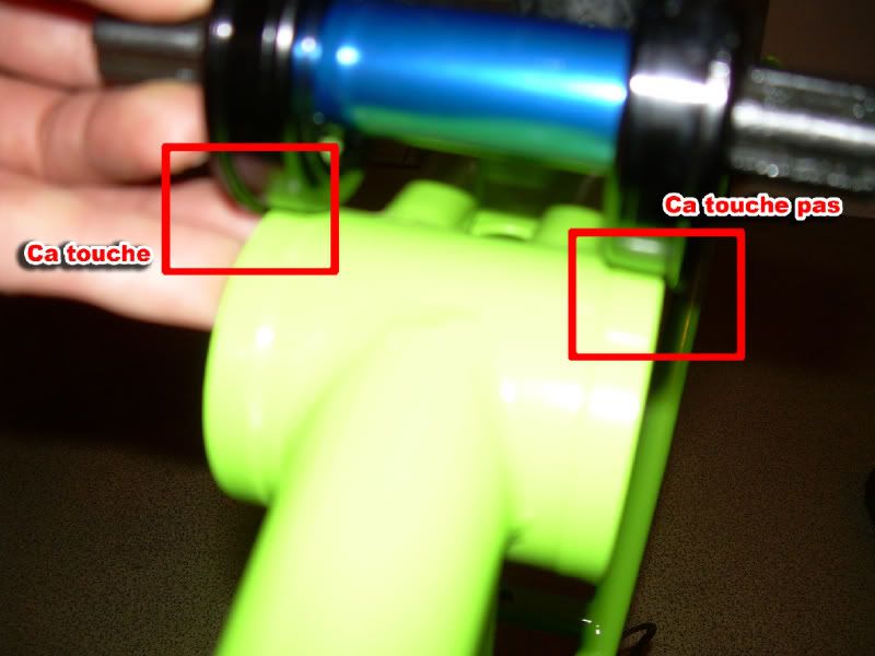

Alors j'ai fait le debut du test, et j'ai commencer de la plus grosse rondelle a la plus petite, et en fait, meme en n'en mettant pas, j'ai encore un coté qui ne touche pas, je suis a fond en buté contre la calle bleu :shock:
Gaaaaaaaaaade :
En fait il doit y avoir moins d'un millimetre sans calle, et un peut plus bien evidement avec les plus petites :shock:
Le soudeur de chez Anlun etait bourré alors :quoi: :mrgreen:
Donc a ce stade si j'ai bien compris c'est :
Ou je ne mets pas de rodelle, ou je mets les plus petites : mais ca touchera pas a fond d'un coté, ou je suis obligé de bidouiller et degrossir la calle bleu de moins d'un millimetre (bon la derniere possibilité m'enchante peut je dois avouer :roll: )
Putain la pressioooooooooooon, j'ai l'impression de me retrouver avec ces satanées surprise dans les kinder a l'epoque, t'avais toujours l'impression qu'il manquait un truc ou qu'il avaient conçu la surprise bourré :gr: :mrgreen:

vu que c'est pas un bike pour faire de la compete soit tu mets pas la "cale bleue comme tu dis soit tu coupe un peu dessus :roll: ou mieux encore tu remet ton monobloc :mrgreen: :mrgreen: :bye:

Martin Aparijo a écrit :'ai pas vraiment capter l'interet de cette fameuse calle bleu a vrai dire :quoi:
c'est histoire que les roulements reposent toujours sur quelque chose (surtout quand tu les presses en serrant les vis aux bouts de l'axe). Mais sans ça fonctionne aussi sans, je n'en ai pas eu sur mon vélo pendant un moment avant de m'en procurer un un jour

Surtout pas touches à l'entretoise bleu. Tes portées de rlts ne seraient plus d'équerre. C'est pas grave le petit jeu dans ce sens là, ça fait partie du jeu fonctionnel. Sur un bon montage de roulement, normalement, les bagues fixes sont monté libres en translation, sinon c'est hyperstatique et les roulements fatiguent plus vite que la normale (ami mécano :bye:). les épaulement sont là pour retenir le tout d'un coté ou de l'autre pour éviter que tout le système se démonte. Montes comme ça ! :prof:

Oooooooooh ok, effectivement expliqué comme ça ca parait evident en fait, merci Renaud :wink:
Bon le tout deja c'est que j'y aille doucement pendant le montage, et d'ailleurs a ce sujet, n'ayant pas de presse (a part celle au bout de ma rue mais bon j'vais rien foutre d'un Paris Match ou un Ici Paris :roll: )
je pense plutot que taper et risquer si justement d'abimer quoi que ce soit, que je vais plutot prendre une tige filleté et y placé d'un coté : ecrou et contre ecrou + 2 / 3 grosses rondelles, et pareil de l'autre coté mais avec un seul ecrou, et serré progressivement en vu d'introduire ne serait ce qu'un roulement sur les deux, vu qu'au deuxieme j'aurais l'axe au milieux, bon j'vais encore devoir aller a Leroy Merlin :gr:

Surtout pas touches à l'entretoise bleu. Tes portées de rlts ne seraient plus d'équerre. C'est pas grave le petit jeu dans ce sens là, ça fait partie du jeu fonctionnel. Sur un bon montage de roulement, normalement, les bagues fixes sont monté libres en translation, sinon c'est hyperstatique et les roulements fatiguent plus vite que la normale (ami mécano bye). les épaulement sont là pour retenir le tout d'un coté ou de l'autre pour éviter que tout le système se démonte. Montes comme ça ! :prof:
Ah ben oui mais si tu te mets a poster en meme temps que moi vais plus m'en sortir moi :clap: :clap: :clap:
Bon ok donc je monte donc avec la pitite calle bleu, et sans les rondelles ok ok ok, et si j'ai bien tout compris en fait ce petit jeu ce n'est rien car de toute façon a force de frictions, le jeu se reduira au fil du temps :prof:
