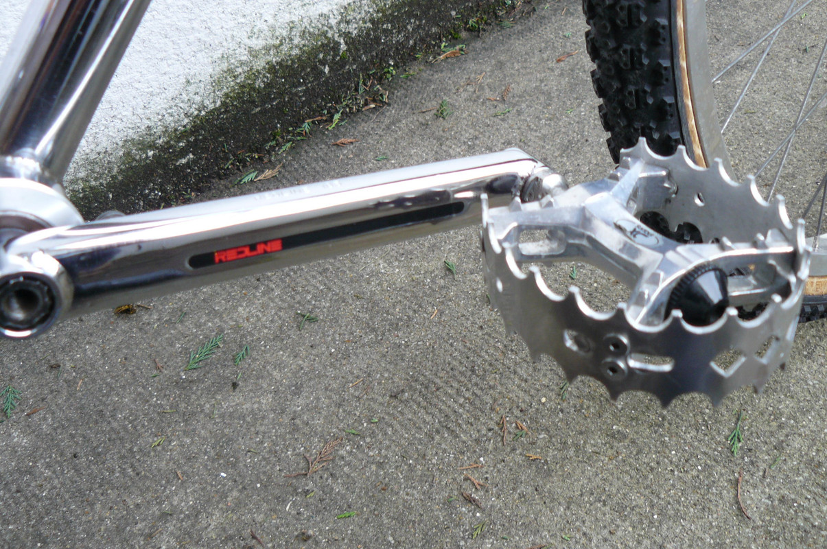

pose du JDD GT , d'un REDLINE 401 EN 185 mm avec roulement techmatic REDLINE mid school année 1990
polissage des pédales suntour avec les cages razorback .
pour finir les moyeux GT le problème avec l'allu , c'est l'écaillement , le re chromage coute le double de l'acier .
donc l'autre solution , c'est de décaper les cloques de chrome , poncer au 800 et au 3000 avant polissage .
le coté gauche poli le droit en chrome originale , l'autocollant GT fera le raccord .

octobre 1987 pour celui la , tu en as un autre du même mois dans le BMXmuseum
pas beaucoup d'écart sur le sérial visiblement 12 unité :shock: donc très proche .

Le double pinch 401 c'est pas une réedition,c'est d'époque on dirait?
Il doit être trop bien à rider... :roll: :bye:

Oui le redline c’est un 185 mm rare à trouver, et il est du début 1990 avec les roulements d’origine.

J'ai lu(mais après...)en effet,pas facile à dénicher celui-là.Bravo! :clap:
Autant un 26''ça commence à ressembler à un VTT,autant un 24''ça reste assez homogène,par contre un peu plus compiqué de trouver des roues...non?
Re: GT PRO CRUISER 24 1987
Oui très compliqué j’ai des araya en 1.50 et des ukai en 1.75 de côté. Mais c’est difficile à trouver . En 26 tu en trouve à la pelle,mais comme ça ressemble au vtt ce qui explique le nombre en vente . Même les cadres et fourche sont super rare
C'est le reflet dans le spider poli miroir que tu appelles "double pinch", Manu?
Messages : 1480
Oui Mr TCD!J'avais mal vu sur le téléphone... :wink: ,il s'agit évidemment d'un single pinch...le double n'existait pas à l'époque me semble-t-il?la faute au spider trop poli pour être honnête... :D
