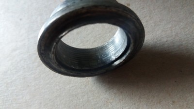

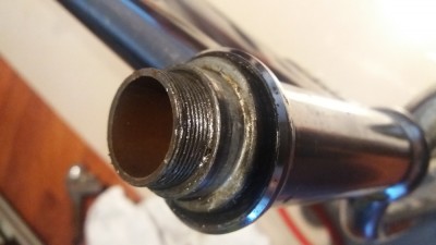

Quelqu'un aurait une astuce pour demonter ce JDD ,je n'y arrive pas
Re: Identification d'un cadre et fourche
essaie avec une pince étau , et du dégrippant à base d'organo-molybdène . :bye:
détermine avant si cela est un filetage a droite ou à gauche , sait on jamais
mais visiblement tu as déjà enlevé un premier écrou , donc tu en connais le sens . :wink:

Ok je vais essayer avec la pince etau :)
merci

mission réussie
merci à P.A.C.T pour son conseil

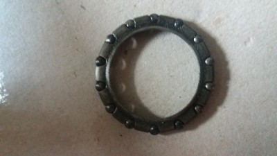

A ma grande surprise les roulement son nickel !!
donc nettoyage et graissage

Oulà faut voir l'état des portées de roulements m'ont pas l'air catholiques... 8)
Au mieux ils sont crades(graisse figée et durcie) :roll:
Au pire,creusés,déformés...faut pas hésiter à changer si il faut le jdd;pièce essentielle... :bye:
