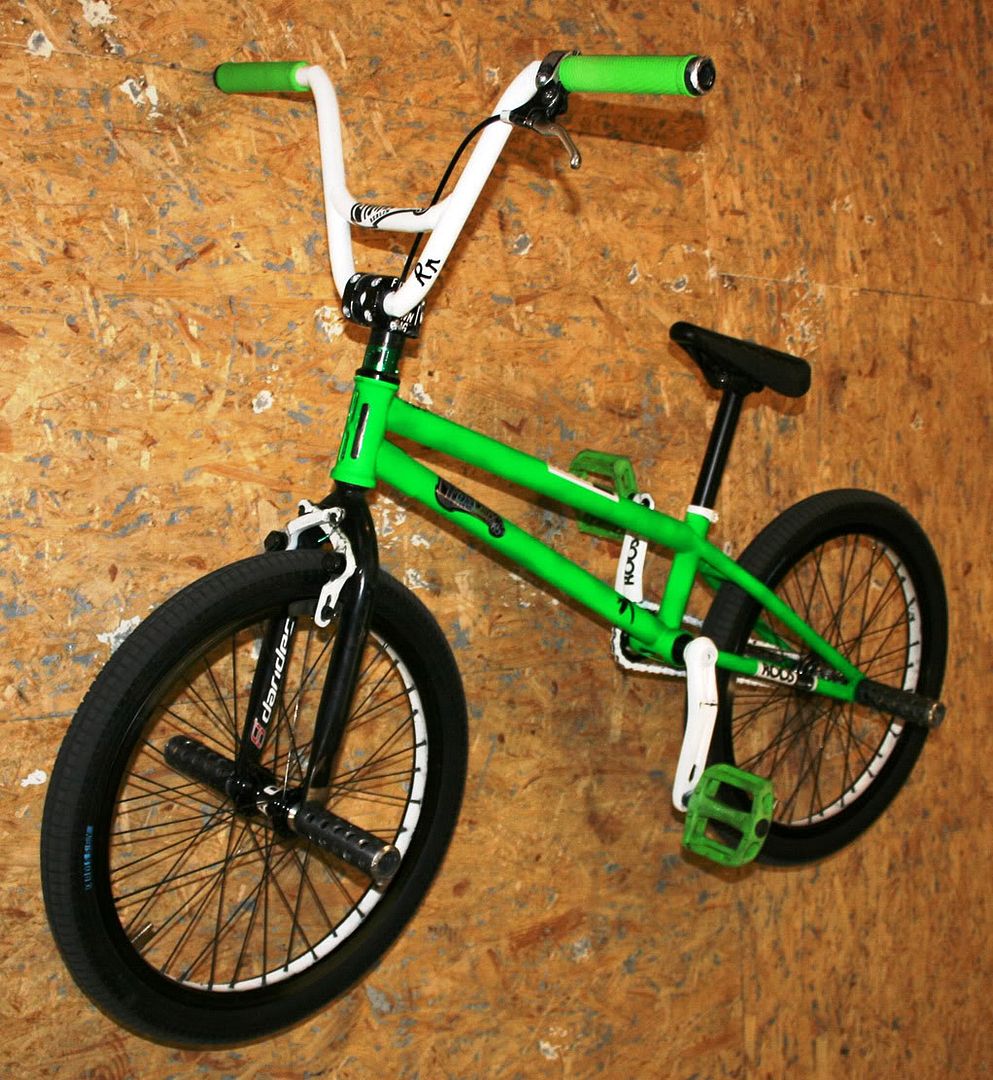

à propos de la petite photo en haut à droite de cet ensemble :
avec cette prise de vue de l'arrière du cadre,
avec les traits au sols, les colorations des tubes (et la lumière? et le fait qu'ils sont arrondis ?), on a l'impression que les pontets ne sont pas sur des plans horizontaux,
mauvaise illusion d'optique, 'gaffe
Pas moyen de retourner à l'atelier prendre des photos sur un établi ? Peut être que ça donnerais pas mal
En fait je crois bien que cette impression est la somme de tout ce que tu as dit.
Les bridges sont effectivement cintrés et l'éclairage vient surtout d'un côté.
Mais ce qui induit certainement le plus en erreur, c'est le parquet en diagonal.
Parfois c'est tellement bluffant cette "illusion d'optique" que je dois refaire certaines photos tant on crois que les tubes sont tordus...
Tu verras sur la photo suivante (elle est juste tournée de 0.2°) que les bridges sont bien au même niveau, ou à si peu de chose près...
De toute façon, les photos ne sont elles pas qu'une approximation de la réalité ?

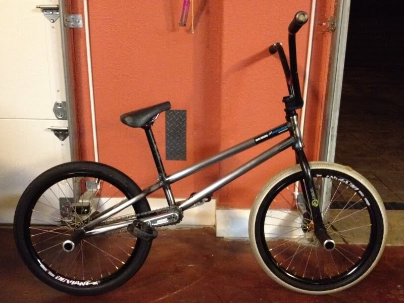

Voilà ce que donne le cadre ci-dessus monté :
Contact : pir.bmx@gmail.com

Pour info c quoi ce pédalier? Longueur? Développement? Boitier?
PiR products
Messages : 254
Enregistré le : 26 févr. 2010, 17:56
Message par PiR products »
Ce sont des manivelles Quamen custom de 100 mm avec plateau de 15 dents et freecoaster Taska avec driver de 8 dents, le tout sur un Boîtier spanish.

Wouaouuhh 100mm!
:shock:
Avec un boitier US il y aurait moyen d'usiner un 1 pièce terrible...

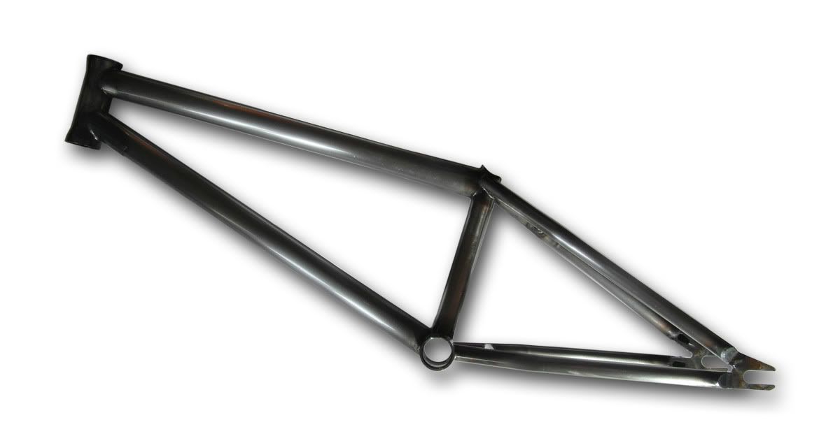

Voici les dernières créations :
Cadre street custom :
TT = 20.75"
CS = 13.5" mini
HA = 75°
SA = 71°
Standover = 8.1"
Hauteur boîtier = 11.6"
Tube de direction de 117 mm
Boîtier Spanish usiné intèrieurement
Pastilles d'extrémité pour les tubes arrières
Tube de selle usiné extérieurement
Patte de 4.8 mm découpées laser pour axe de 14 mm avec trous cachés
Poids : 2100 g

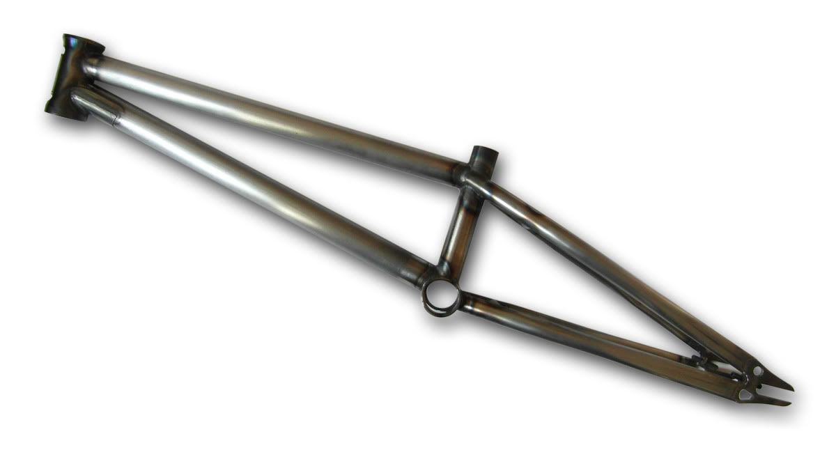

Cadre flatland custom :
TT = 19"
CS = 12.9" mini
HA = 75°
SA = 71°
Standover = 8.83"
Hauteur boîtier = 12.2" / +2.36"
Tubes arrières coniques et applatis
Collier de serrage intégré
Patte de 4.8 mm découpées lase pour axe de 3/8"
Tendeur de chaîne intégré du côté droit
Tubes de renfort arrière cintrés
Poids: 1800 g
Cadre flatland custom pour Chris Böhm :
TT = 18.5"
CS = 12.5" mini
HA = 74.5°
SA = 71.5°
Standover = 4.96"
Hauteur boîtier = 13.4" / +3.64"
Tube de direction de 90 mm avec usinage personnalisé
Nouvelles pattes de 4.8 mm découpées lase pour axe de 3/8"
Renfort tube inférieur
Poids : 1480 g

:shock: Le Cadre flatland custom pour Chris Böhm est trop Beau !!!!!!!! :D :clap: :clap:
