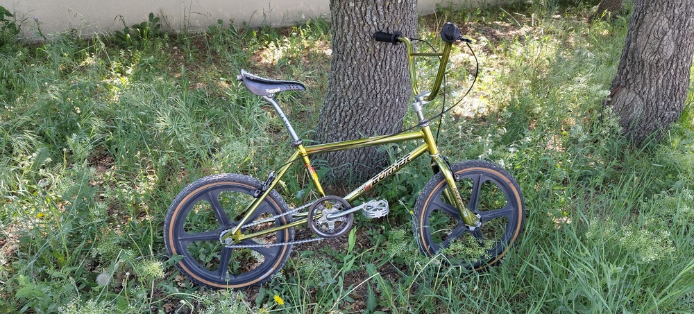

Re: Peinture Super Tuff Burner
Salut
Et voila, enfin presque , manque la chaine a maillons dorée, je n'ai pas retrouvé mon outil pour riveter les chaines.... j'ai mis celle ci en attendant.
Reste quelques bricoles , mais dans l'ensemble je suis assez content.
Je le fignole et le fout sur le bon coin à 1500€, emrde enfin !! il est quasi neuf !!
Laurent
ps: non, n'insistez pas, je le garde !!!
ps: ha... le chariot de selle est à l'envers......
Laurent
"Tu as la chaine dorée d'origine ?"
Oui, je doit la monter
J'ai remis le chariot de selle à l'endroit
Laurent
Laurent
Encore une photo avec le chariot en bonne place
Laurent
Laurent
Fini très sympa.
Au final ca n'est pas trop fragile ?
Et pour les vernis d'appret, directement sur le chrome ça n'a pas été trop galère ?
Salut Agressor
Alors l'application du SILAX est super facile, une fois le chrome bien dégraissé , ça se fait très bien.
En suite le vernis coloré se pose sans problèmes, pas de coulure, teinte respectée, c'est super...
Laurent
Laurent
