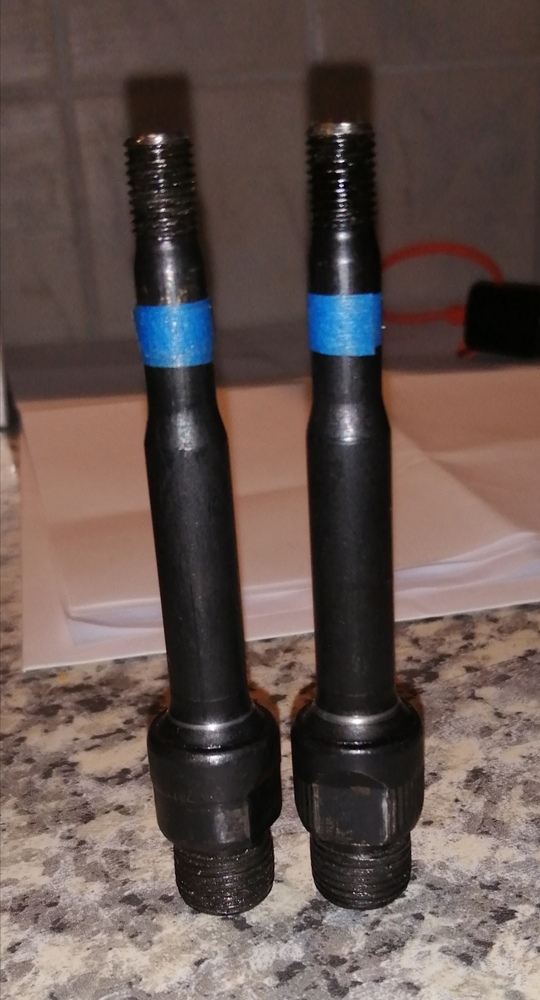

:bye: pour les axes en 9/16, quel est le pas en bout d'axe la ou il y a l écrou avec la portée de billes, la rondelle, et contre écrou :quoi: :bye:
Messages : 684
Re: axes 9/16 pédales
:bye: du coup modif d axes plus long en 9/16 j ai sciez les bouts, un petit coup de tour jusqu' au premier repère bleu pour rallonger le diamètre du filetage et un petit passage de filière 5/16 24 unf est ca devrais faire :mrgreen: :bye:
Messages : 1196
Et beh ! ce boulot !
Il faut être équipé. :)
As tu des photos des différentes évolutions ?

Messages : 4285
c'est clair faut être équiper 8)
surtout que les pédales prennent cher sur les réceptions de sauts .
ils ne faut pas les fragilisées , et que ça lâche .
il ne faut pas faire n'importe quoi :wink:
Messages : 684
:bye: suite des opérations, pour l' équipement j ai pas de tour malheureusement, c est un collègue qui s en est occupé :mrgreen: :bye:
Messages : 851
Nickel
