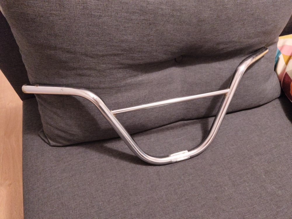

Dimebag
Messages : 98
Re: Peinture Super Tuff Burner
Message par Dimebag »
Salut
ça y est je commence le décapage, le verni saute facilement....
Un poil fastidieux, mais j'ai déja fait le guidon en une petite heure.

Le guidon une fois débarrassé de son vieux vernis
