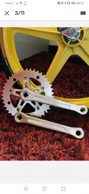

Pour le pédalier j'avais acheté un petit Suguino Super Maxy 170 pour patienter avant d'acquérir le graal OG mais grosse déception... Je n'ai jamais réussi à monter mes pédales SUNTOUR XC II 9/16 même en forçant comme une âne (impossible de visser plus de la moitié). Incompréhensible...
Du coup je vais me séparer du Suguino mais je m'interroge sur mes pédales, ça aurait dû passer quand même ?!

Sinon vous avez une idée pour mon problème de compatibilité pédales SUNTOUR XC II -pédalier Sugino Super Maxy?
Si les pédales avaient été en 1/2 et non 9/16 (ce que je ne crois pas) ça aurait dû rentrer facilement car 1/2 est plus petit que 9/16 ? Le pédalier 3 pièces est forcément en 9/16 normalement, non ?
Peut être un problème de filetage du pédalier, celui des pédales à l'air nickel, même après avoir forcé...

SalutULTRA a écrit : ↑15 mai 2021, 10:54J'ai aussi choisi un petit Peugeot CPX à restaurer prochainement, bien plus raisonnable quand même. J'ai d'ailleurs sollicité l'aide de la communauté pour identifier le modèle (pas de réponse pour l'instant).
je jetterai un oeil à ton Peugeot après . Pour les XC2 si c'est du 1/2 ça rentre comme dans du beurre dans le 9/16 , je ne connais pas de 3 pièce en 1/2 effectivement . Et inverser la pédale gauche et droite est impossible tu n'aurais pas pu commencer à visser l'axe .
Tu n'aurais pas quelques photos de tes axes et du pédalier ?

Merci SHAZZAM !,
Je partage ton analyse c'est pour ça que je ne comprends pas...
Ci-joint des photos des pédales installées et du pédalier seul.
Merci d'avance pour ton avis éclairé

Salut,
Pour le pédalier, cela peut être un filetage français 14x1,25
au lieu de 14,29x1,27.
J'ai un sugino mighty en pas français.
Le super Maxy n'étant pas spécifiquement Bmx possible qu'il soit en 14x1.25.
Cela se retaraude facilement en 9/16 normalement.
En forçant, l'acier contre l'alu...

Ça peut venir des filets , mais si tu rencontre le problème sur une seule pédale ,c’est que par le passé le pédalier à été pris de travers ,ou l’axe de la pedale est foiree possible aussi qu’il a été re tarode l’axe est en chromo donc moins tendre que le filet si tu as moyen de contrôle avec une autre paire de pedale tu sera fixé

Merci les gars,
J'ai rencontré le problème sur les 2 pédales (même si j'ai réussi à en visser une plus que l'autre) et le filetage de celles-ci semble nickel.
Je pense à un pas français malheureusement...
Je verrai pour essayer avec d'autres pédales 9/16 (celles montées sur mon Predator) quand j'aurai le temps.

Va chez un vélociste près de chez toi, généralement ils ont les tarauds en 9/16. Ça prend 5 minutes montre en main, je l'ai fait quelques fois.

Tu veux dire qu'un velociste pourrait me taraude le pédalier en 9/16 rapidement ?
Ça serait cool ça !!!
