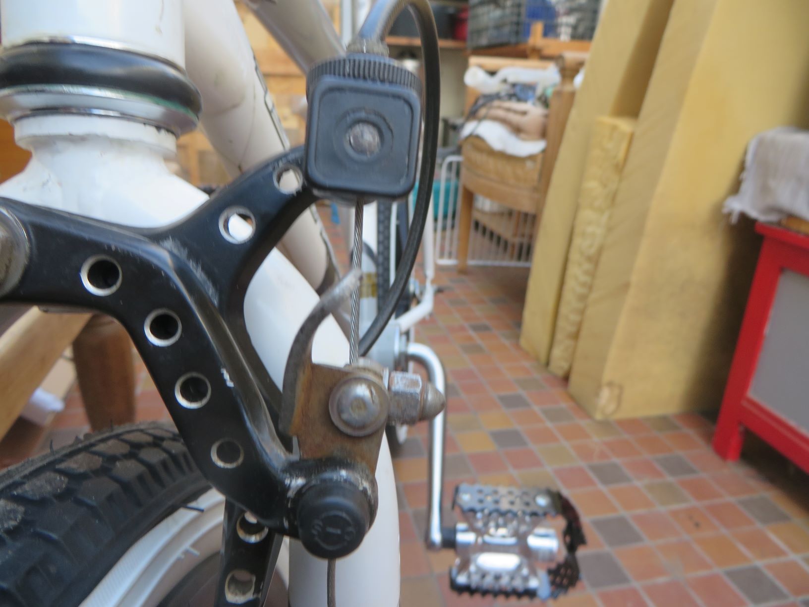

Ton montage de frein avant n'est pas bon, le câble doit arriver par le bas. Tu as une modification à envisager sur ton étrier (remplacer le serrage riveté par un axe fileté) ou un échange avec une machoire prévue pour.

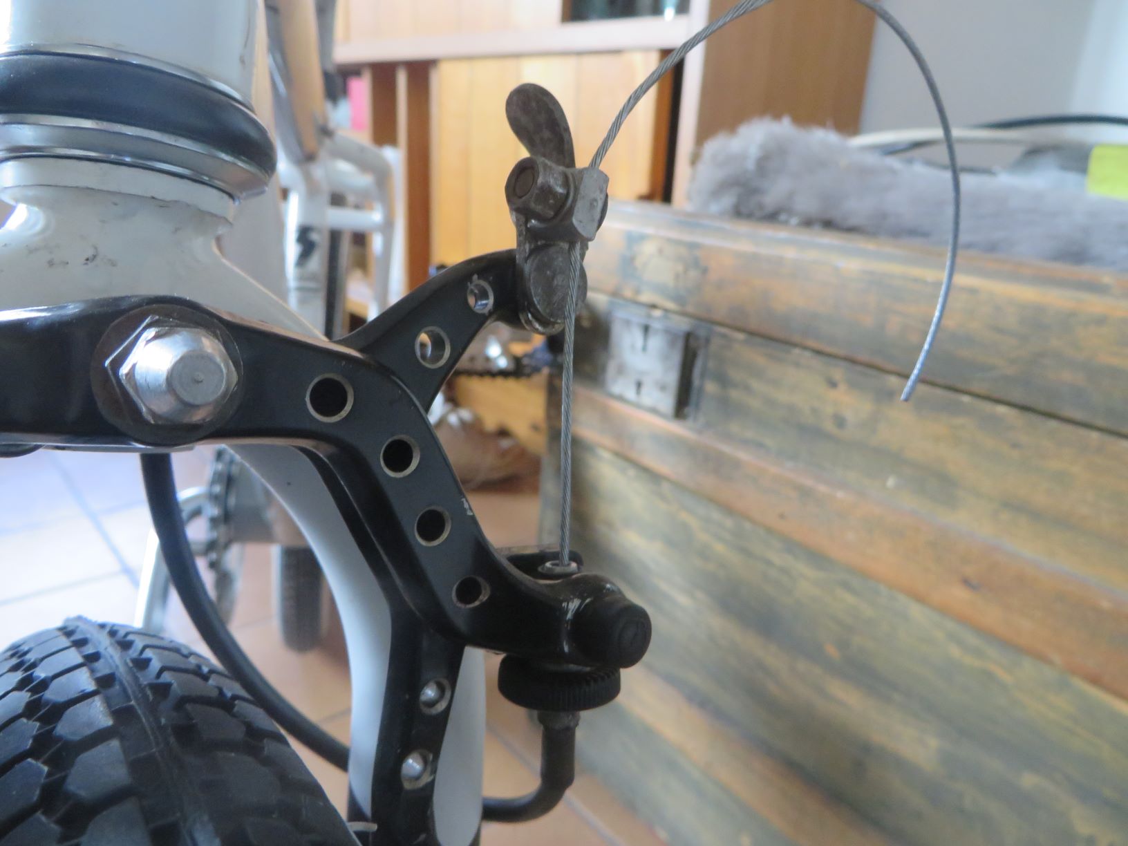

En ce qui concerne le frein, j'ai besoin d'aide. J'ai essayé le tirage par le bas: je passe mon câble dans la bague de serrage, sans la serrer car sinon ça entrainera mon étrier opposé vers l'extérieur quand j'actionnerai le levier. Je passe ensuite dans l'axe fileté mais j'ai rien pour bloquer mon câble après l'axe fileté. J'ai pensé échanger la position des deux pièces mais je ne peux pas desserrer l'écrou de l'ensemble bague de serrage. L'écrou tourne dans le vide.
Sinon les pneus à flancs j'ai pensé que ça ferait un look sympa, mais c'est vrai qu'on est pas sur des pneus type Freestyle, si c'est ça que tu veux dire. Qu'est ce que vous entendez d'ailleurs par Low Rider? En tapant sur google je vois que des trucs chromés et torsadés, ça me fait penser aux guidons torsadés des mobylettes quand j'étais collégien
Merci pour l'image, c'est exactement celle dont je parle en début de post!

Salut, bon j'ai réussi à démonter cet écrou. C'était les frein filet qui faisait tourner l'écrou dans le vide. En chauffant l'écrou au chalumeau j'ai "fondu" le frein filet et retrouvé de l'accroche pur pouvoir dévisser. Du coup j'ai fait ce montage, mais ça colle pas bien: le patin opposé au câble et ramené vers la jante et ça tire pas bien.

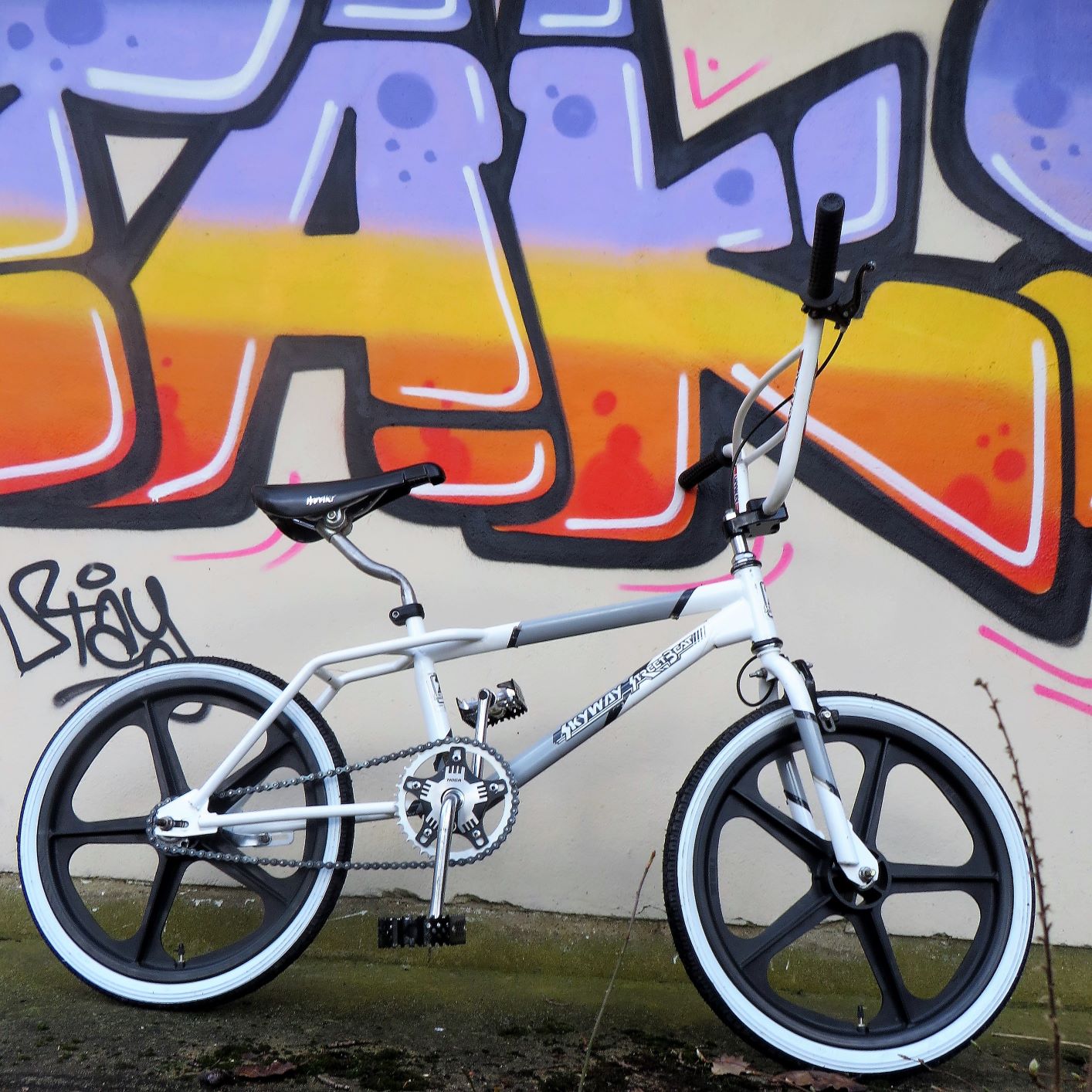

Bon, du coup j'ai remonté le frein normalement en tirage par le haut. Ca fait une gueule bizarre à la gaine mais c'est la meilleure config. Je vais devoir m'en séparer prochainement pour pouvoir enchainer de nouveaux projets, alors je mets une dernière photo du spad pendant qu'il est tout beau.

Très chouette comme look !!
Tu devrais changer le tige de selle rapidement !
Tu as réussi à centrer les pneus finalement ?
