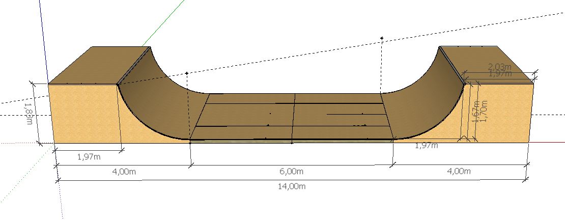

Une mini ne me semble pas bien compliquée à construire en soi.
Un dimanche pluvieux, je me suis un peu énervé et j'ai téléchargé Google sketchup pour en dessiner une ou deux.
Je suis arrivé à ça en deux heures après quelques mesures du "backyard" :
Mais ce qui me bloque dans le projet, c'est la fourniture du bois et son coût. Casto y s'touchent!
Je cherche de la récup' mais je ne sais pas où chercher. En plus, il faut quelques m²...
J'ai pensé aux entreprises de gros oeuvre de BTP qui, après un chantier "jetteraient" leurs panneaux de banchage de coffrage ou des trucs comme ça...mais je suis pas sûr.
Donc voilà, je fais appel à votre expérience pour savoir où récupérer du bois, de l'osb, du madrier, du solin...parce que là, je sèche.

1.83m d'un côté, 1.70m de l'autre ??? Mini-rampe asymétrique ?
- Phiphi78
- Messages : 329
- Localisation : 78
Re: Mini Rampe in the backyard
Nan, côte sous le Coping et sur le coping. :)
Ah oui t'as raison!
J'ai couilé dans le copier/coller.
Haut de 1.80 m, rayon de 2m.
Faut peut-être 2.20m de rayon,non?
Ah oui t'as raison!
- Phiphi78
- Messages : 329
- Localisation : 78
Ah non!
C'est 1.70m depuis le plat au haut du coping et 1.80 du sol au haut du coping.
Voilà pourquoi.
Voilà pourquoi.

Sur les chantiers, les bois de coffrage sont pas traités et sont crados mais pour la structure c'est une bonne piste. En allant voir le chef de chantier poliement ça peut le faire.
Pour le placage c'est plus compliqué car il faut du courage marine et là ça douille!
Sinon l'alternative c'est deux quarters, ca économise le plat.
Tiens nous au jus :)

Tout d'abord, merci pour vos retours. C'est cool.
Dans les contraintes, en premier lieu, j'ai une limite, c'est l'espace.
Environ 5m x 23m.
Donc, ça limite la largeur à 4.50m maxi. D'où, mini.
Ensuite, le sol n'a pas de revêtement. Il faut que je fasse des fondations pour poser le bois.
Un bon fond de forme, quelques parpaing posés à niveau devraient suffire à supporter l'ensemble. J'ai un théodolite à disposition au boulot.
Donc, obligation d'un plat entre les deux quarters.
Le bruit : faut qu'elle soit fermée.
Après, ça dépend aussi des horaires et la plupart des voisins rentrent plus tard que moi.
Et puis, ils sont assez bruyants eux-mêmes.
Le but n'est pas d'avoir un super truc mortel qui tue mais des courbes praticables à domicile. Bosser les grinds, les nose picks, les aerials et "ne plus penser".
J'ai beaucoup moins roulé ces trois derniers mois et il me faut une bonne heure pour reprendre des marques. Si à ça on ajoute le transport, le chargement/déchargement, la préparation des effets personnels, il faut de longues aprem pour sortir deux heures à progresser.
renaud, la rampe dans la vidéo est d'enfer et je ne doute pas qu ele mec ait progressé. Stéphane me dit tout le temps : "plus tu roules, plus t'es à l'aise".
Le coping, c'est important pour moi : ça me sécurise.
Ça renvoie dans la courbe et ceux qui m'ont vu rouler pourront te dire que c'est pas naturel de sortir pour moi. Ça me demande un gros effort psychologique.
Le ou les pneus qui tapent dans le coping, ça renvoie bien à l'intérieur. Et puis, j'aime bien le pop (c'est un repère). Avant je regardais quand ma roue aller taper dedans, et maintenant, je regarde au loin, là où je veux aller. Une fois, à Poissy, en sautant le hyp (un bon 60 cm au-dessus! ), je regardais déjà le coping d'en face plutôt que là où j'allais poser mes roues.
Et puis il y en partout et c'est bien de ne pas changer d'habitudes. Je n'ai pas l'aisance et la pratique de certains ici.
Pour le plaquage, je connais une personne qui vend des matériaux de construction en gros. C'est sa propre société. Faudrait que je vois avec lui.
La remorque, ça peut se négocier le cas échéant.
La soudure de pattes sur le coping, j'ai ce qu'il faut.
Faut pas que ça me coûte 7000 balles, sinon, autant attendre qu'une collectivité en vende une ou en acheter une.
Je dirai 2000 maxi. C'est un petit budget. C'est pour ça, il faut pas ou presque pas payer le bois. Quite à poncer.
Va déjà falloir payer 300 vis...
Sinon, y a la solution structure métal. Mais le bois est quand même plus malléable. Le plus chiant, ce sont les arcs. Le reste ce serait du profil carré soudé. Hormis ça, y a rien de compliqué techniquement.
Et le béton, c'est hors de question. Elle doit rester démontable.
Le bois, pour la pluie, il suffit de le couvrir. Y en a pour dix ans avant que ça soit pourri tant que ce n'est pas en contact direct avec le sol..
