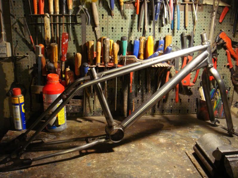

alors voila, la restauration du master achete sur le 23 a doug (merci doug :wink: ) a commence ce week-end :mrgreen:
petit demontage et petit decapage, en vue de faire un chromage si pas trop cher sinon peinture blanche :roll: .

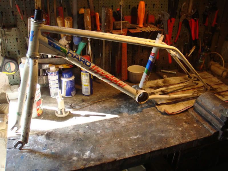

avant decapage:

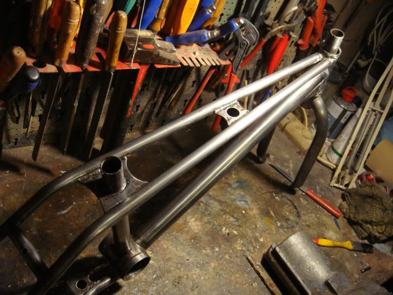

et master tout nu apres decapage presque fini:

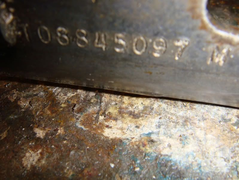

le serial number tout nu aussi pour les puristes :mrgreen: :wink:

En tout cas je ne sais pas comment tu as decaper mais c'est bien fait :prof:

Ah ouais les pédales... Sinon le décapage se passe généralement bien avec 3-4 couches de décapex...

Et autre question je vois T 088 ..... en serial
- 1ere question : il est de 1988 ?
- 2eme question : moi j'ai deja du mal a voir le "8" de 85 sur mon cadre, quand il n'y aura plus de peinture je verrais aussi le "T 085 ... :quoi:
Messages : 4911
8) Orestt, joli projet !
Marti, le "T 0884" veut dire Torker aout 84
Pour ton 85, le premier chiffre 8 illisible est trés trés courant (ça se passait comme ça chez Anlun :wink: )
Aucune chance que tu trouves un T devant ton numéro de série, ou alors je me plaindrai à Bobby, parce que c'est pas normal!!

Le rajout de vis, sur les DX, pour élaborer de nouveaux picots d'adhérence :shock: ça parait bien fait et j'aime bien le côté amelioration handmade...
C'est vrai que c'est un beau projet. Tiens-nous au courant concernant tes choix de chromage ou de future peinture ( j'ai la même chose à faire avec le Redline rl20 ).
Le fait de décaper toi-même le cadre t'évitera de le sabler ?

je vais faire le maximum pour qu'il soit chrome :wink:
Fred Emery a écrit : Le fait de décaper toi-même le cadre t'évitera de le sabler ?
j'aimerai bien eviter de le sabler, j'ai deja une mauvaise experience avec un sablage pas top :wink:
et ca me permet d'economiser un peu vu que le chromage risque de couter cher ca sera toujours ca de fait :mrgreen:
Ah ben je comprends plus rien d'un seul coup alors :quoi:
C'est un Torcker ou un Haro :shock:
Martin Aparijo a écrit : C'est un Torcker ou un Haro :shock:
c'est un haro fabrique par torker :wink:
Message par [...] »
Ah ben j'en apprends vraiment tous les jours :prof: :shock:
Je ne savais meme pas que Torker avaient fabriqué des Haro :shock:
Sam.O
Messages : 3037
UU
Message par Sam.O »
Avant 85, les Haro Master 1st generation étaient fabriqués par Torker avant que Bob trouve une solution BEAUCOUP moins cher chez Anlun. Haro est un bureau de style, il n'a jamais rien fabriqué (Sauf les plaques à Numéros que Bob faisait lui même à la main dans sa chambre au tout début au lieu de mater des Playboy d'une main comme n'importe quel ado) :mrgreen:

si tu veux le chromer ne le sable surtout pas!!!!!! car là ça risque de couter tres cher
Messages : 4911
Les C+F Haro ont été faits chez Torker depuis le début, toute fin 82, jusqu'aux numéros de série correspondant à l'automne 84.
Y a eu 3 petites variantes en cours d'année pour 84 (Sport et Master) d'où l'appellation "3e gen" pour les modéles "délocalisés" à la fin 84

Et comme dit David, pas bonne idée de sabler avant un chromage, ou gros boulot de préparation en plus..
