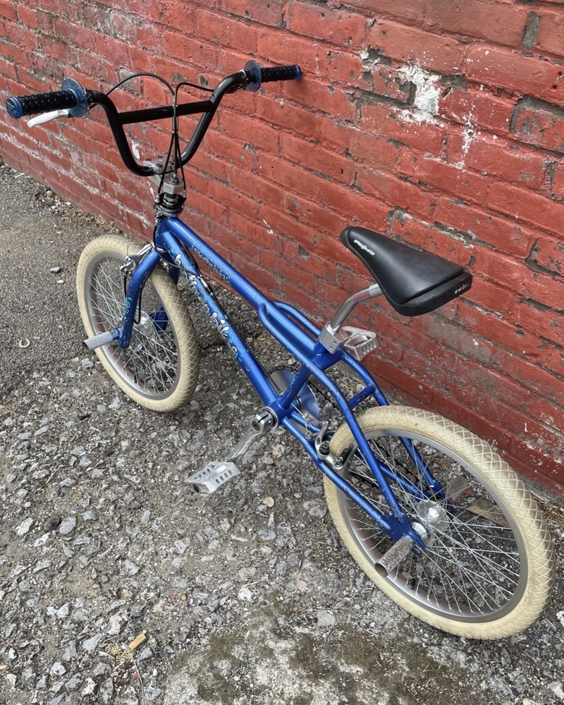

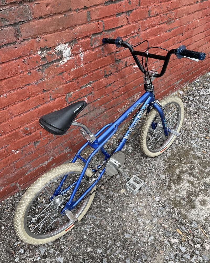

1995 Hoffman Sugar Baby
Message par Chilli Rinse »

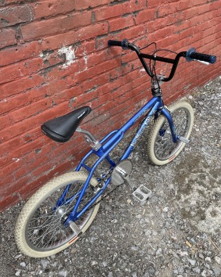

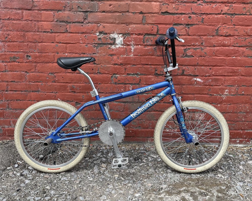

1995 Hoffman Sugar Baby Frame & Forks
( 1st Gen One Year only Frame )
Peregrine 48s Wheels
Pr1mo The Wall Tyres
TNT Freestyle Stem
Pr1mo Mustache Bars
Jive EZ Grips
Tien Hsin Headset
Pr1mo Hemorrhoid Seat
Freak Factory Seat Post
Pr1mo Viking Seat Clamp
Pr1mo Tenderizer Pedals 4 Slot
Pr1mo Powerbite Crankset & Sealed Bottom Bracket
Pr1mo Sprocket 43T
KMC Z1 Chain
Dia-Compe MX 101 Levers
Dia-Compe AD990 Brake Rear
Odyssey Gyro & Cables
Dia-Compe Bulldog Front
Generic Cable & Outer Offcuts
Xposure Pegs

Sympa.
Je ne suis pas super fan de ces modèles mais merci pour l'avoir présenté.
Très beau rotor, belles jantes !
:wink:

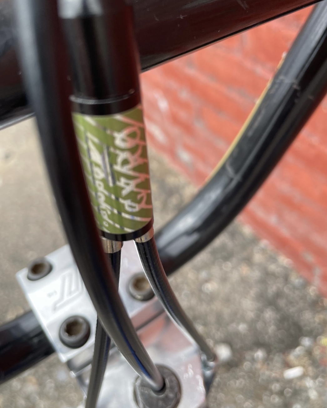

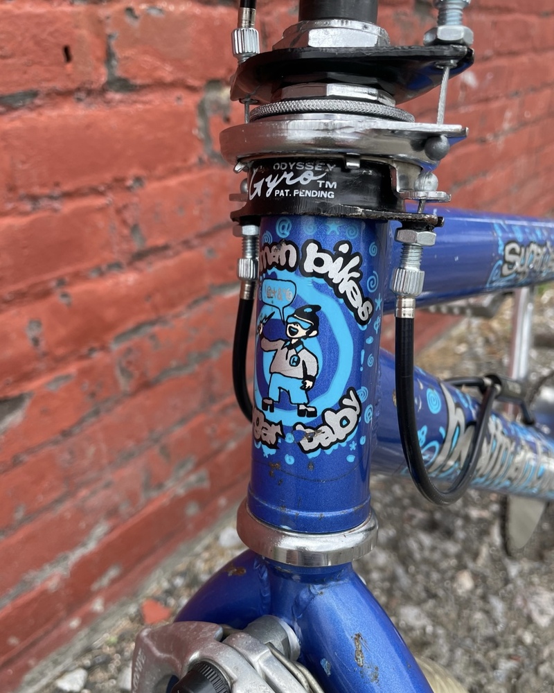

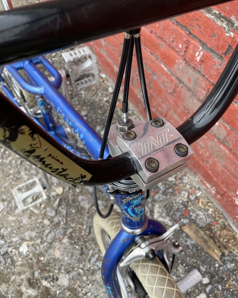

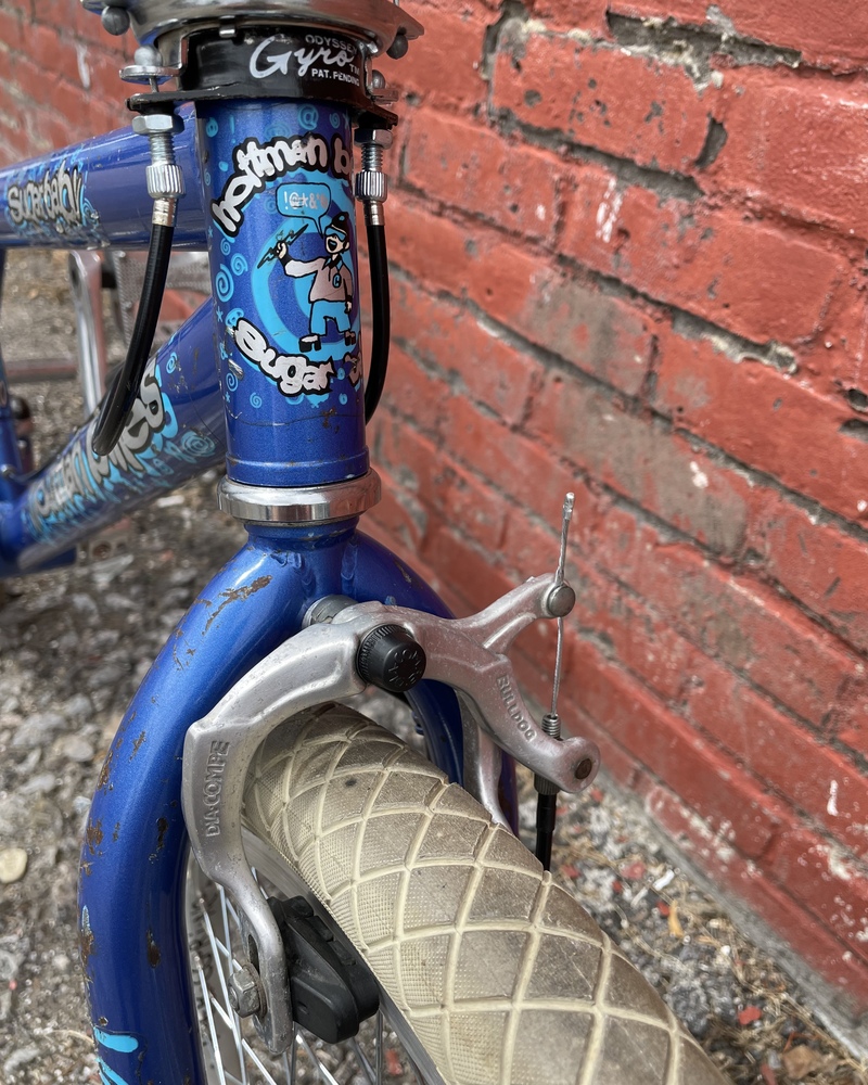

woow what's going on here regarding the front brake? how many housings?

Un seul à travers la tige pour le frein avant. Puis 2 pour l'arrière vers le démêlant. Une configuration assez standard sur un vélo d'école intermédiaire 👍🏼

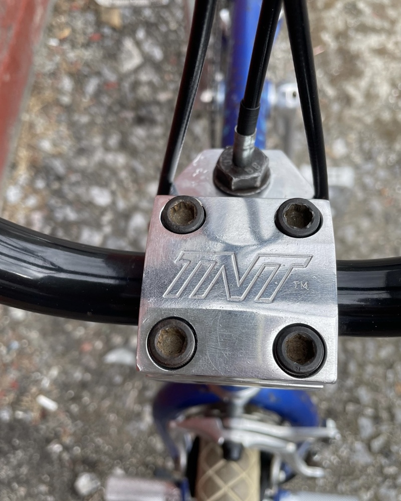

yes, regarding the front brake
what is going on the red area?

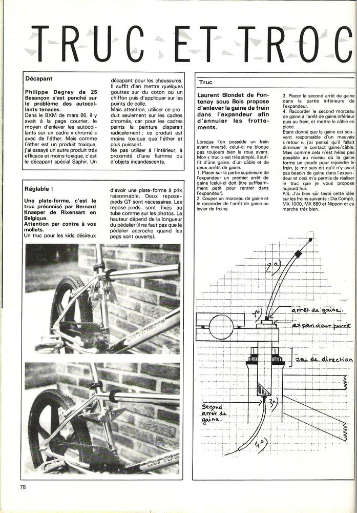

maybe this set-up:
from bicross mag avril 87 n55
Oh oui, l'extrémité du câble en plastique est venue sur le câble. Le câble n'est pas très rigide donc je l'ai laissé. J'ai enlevé la section métallique d'une vieille tige de freestyle, cela aide à garder le câble droit à travers la tige et empêchera l'extérieur du câble de se fissurer car il ne devrait pas trop se plier.
