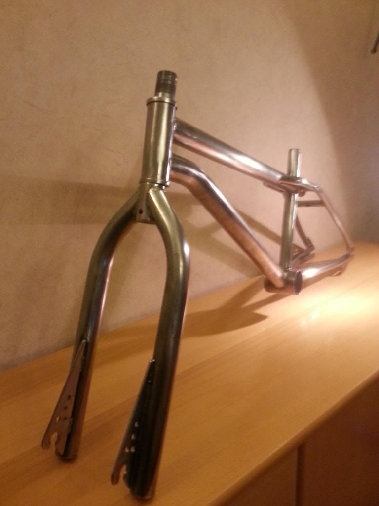

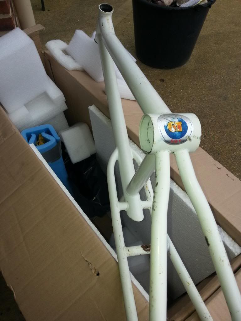

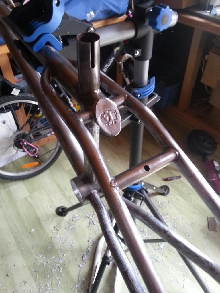

YOP nouveau projet qui commence ici, merci à Christophe LACAZE :wink:

Qui commence ou qui se termine ?????? :wink:

:D Image

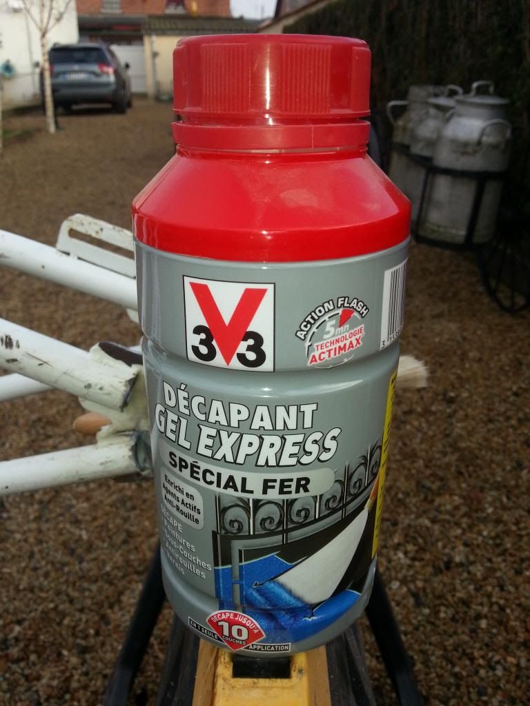

Pour ce produit économisez vos tunes peu efficace pour autant de surface donc décapage, grattage ....

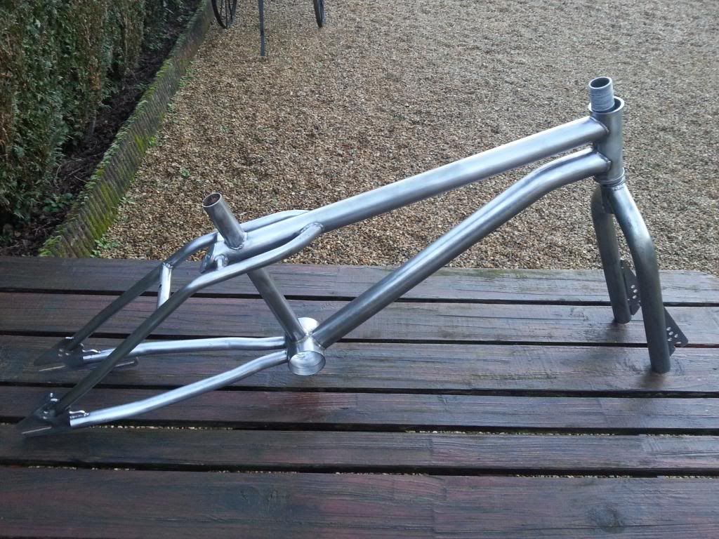

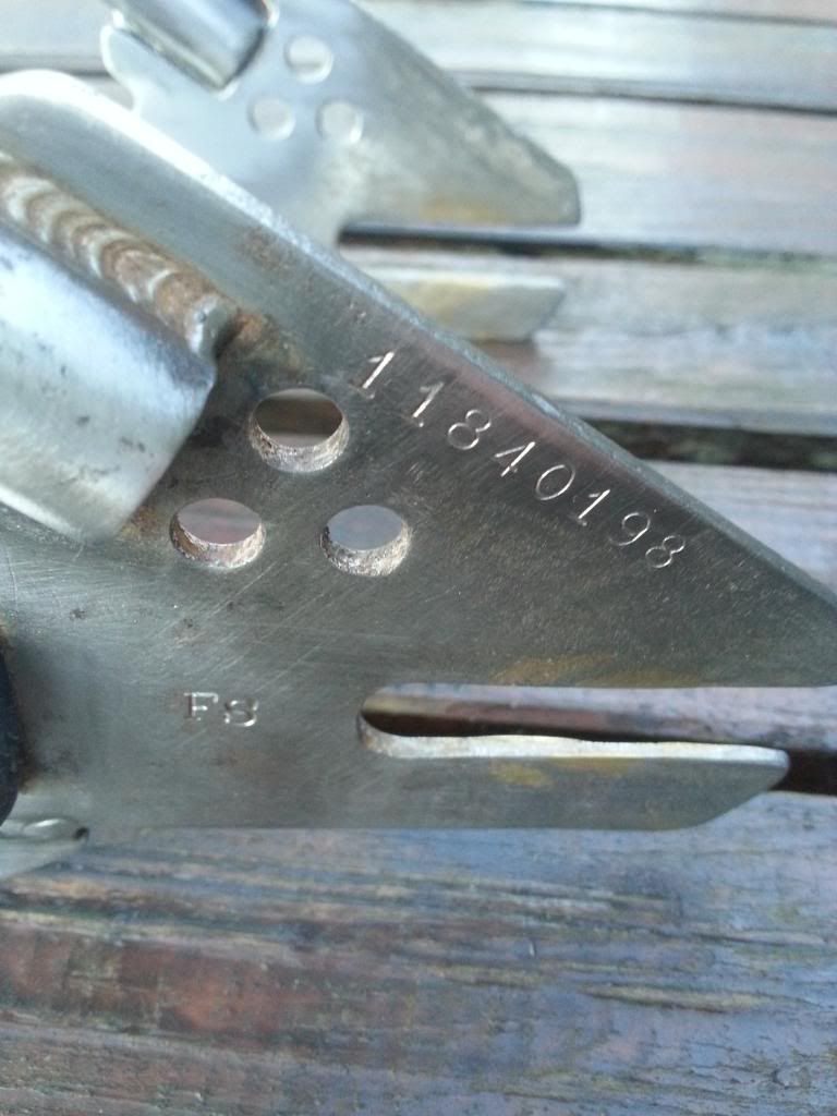

1984 avec 4 troues sur pattes de fourche .?? 8)

Sacré frameset !!!
quand on pense en 84 les autres cochonneries qui existaient ,
là c est des gros tubes cromo, du solide ,
mais chopper :bike:
VIVEMENT LA SUITE :D
Fiola ?Aparijo?J.White??yanis replica ??

Nicolas Paysant a écrit :1984 avec 4 troues sur pattes de fourche .?? 8)
Oup's apres verife 84 :oops: ça m'apprendra a l'ouvrir trop vite . :D

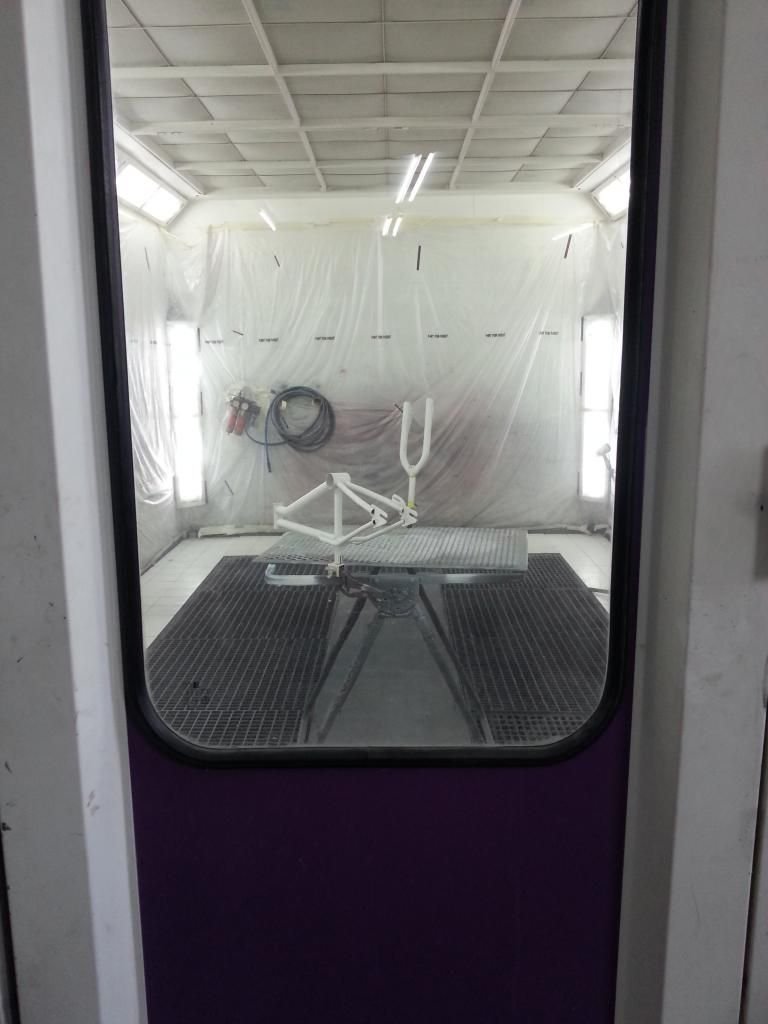

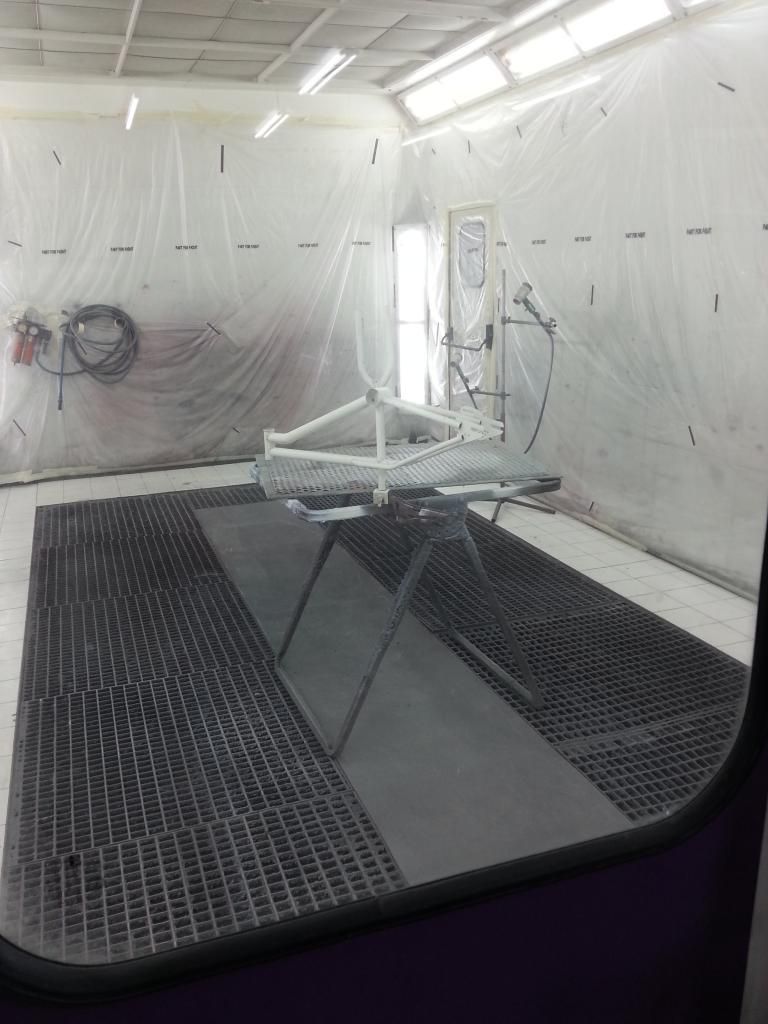

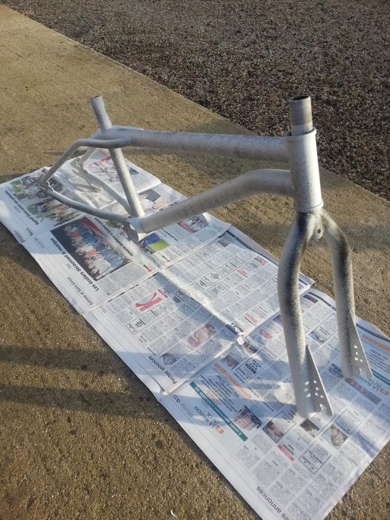

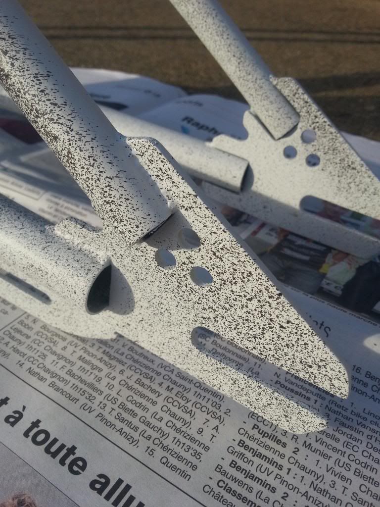

voici la phase en apprêt
Drfred
Messages : 34
Enregistré le : 17 févr. 2014, 11:57
Re: GT PRO PERFORMER 1984
Message par Drfred »
C'est vraiment un travail de pro. :D
Vivement la suite!!!

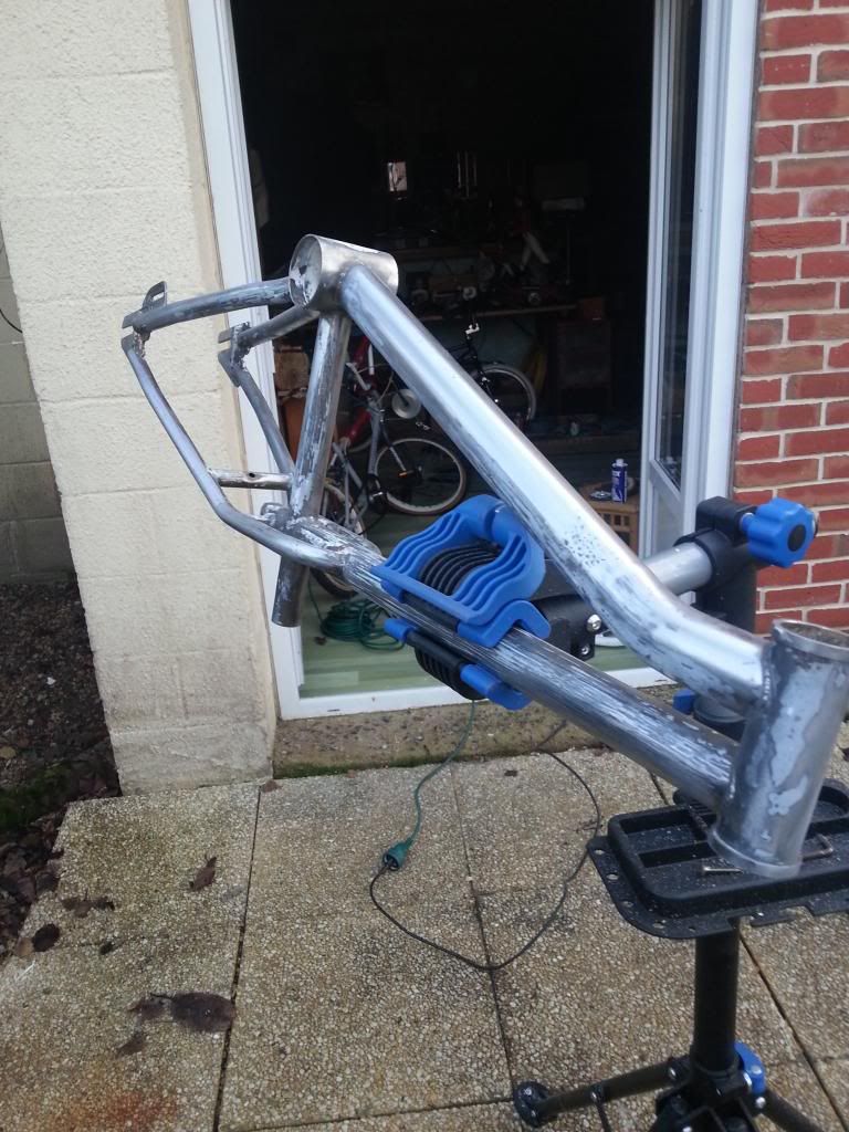

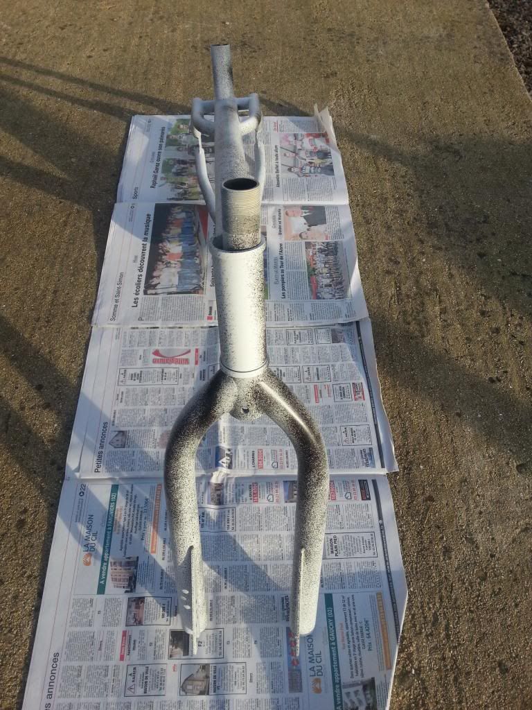

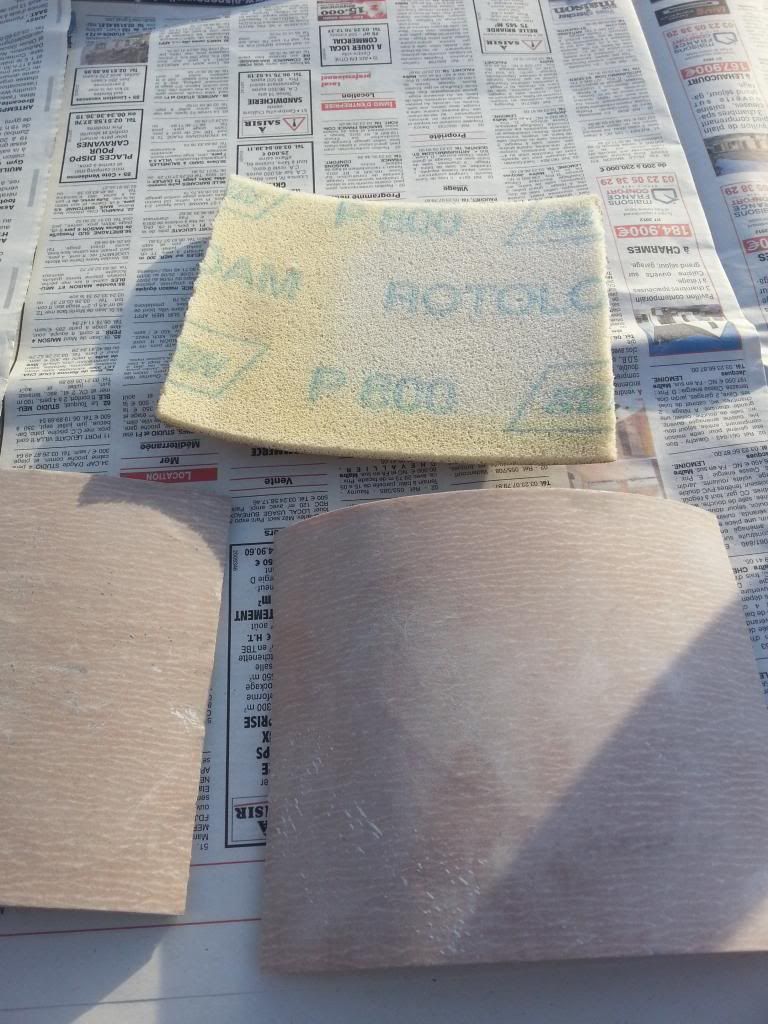

voilà suivez le guide, mon peintre une fois l'apprêt posé a eu l'étrange idée de recouvrir le cadre et la fourche de peinture en bombe noire :shock: et me dit il faut enlever le noir pour avoir une finition lisse, tu vas avoir un peu de taff en effet :cry: et quand c'est fini tu viens me revoir :D
a.m
Messages : 698
Message par a.m »
yannicycle a écrit : voilà suivez le guide, mon peintre une fois l'apprêt posé a eu l'étrange idée de recouvrir le cadre et la fourche de peinture en bombe noire :shock: et me dit il faut enlever le noir pour avoir une finition lisse, tu vas avoir un peu de taff en effet :cry: et quand c'est fini tu viens me revoir :D
on appelle ca un guide de poncage :wink:
