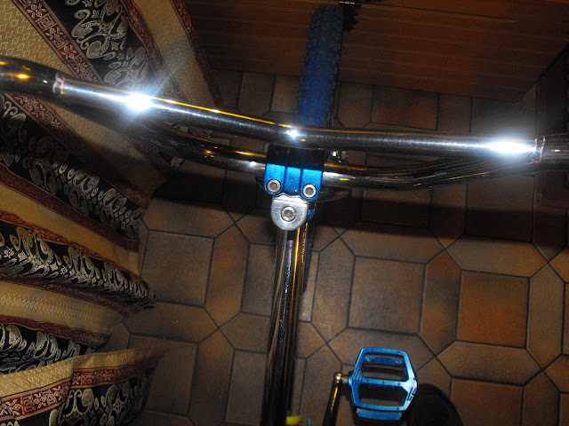

Les pièces du BYZ tardant a venir je me suis lancé dans le démontage / astiquage / et remontage du MX 113 depuis hier .
J'ai finalement changé d'avis et ne vais pas trop m'éloigner de l'origine en restant dans l'esprit de celui ci . 8)
Apres quelques heures de boulot voila ou j'en suis ce soir . :D
Maintenant pour la suite il faut que je commande les pièces manquantes .
La suite dans quelques temps :bye:
très beau! jolies les DX! :clap: :clap: :clap:
