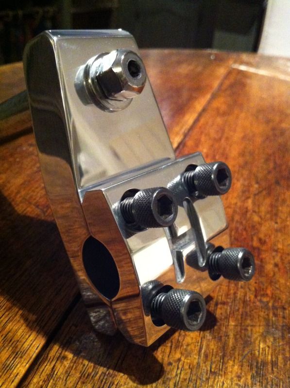

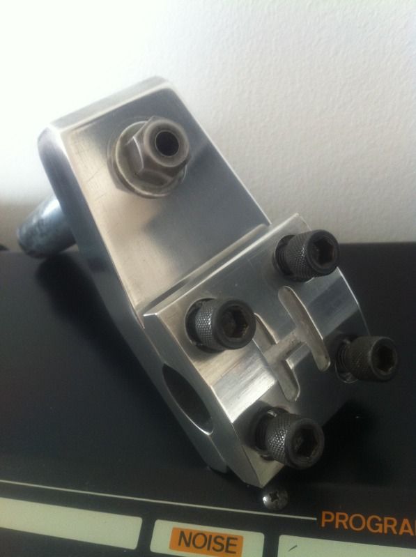

potence hutch après décapage et léger ponçage...la base était trés bonne:
potence polie:

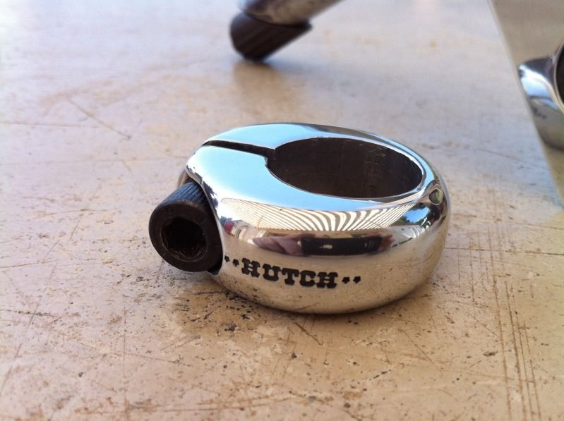

collier de selle hutch qui était en état moyen avec pas mal de coup cachés sous la peinture et l'anodisation :

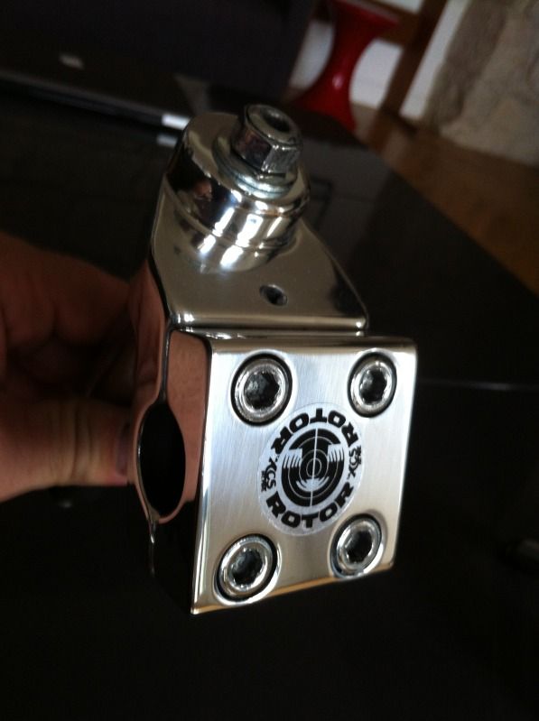

potence acs 55 :

Gregory Michelier a écrit :orrest explique ta recette stp merci :wink: :wink:
comme je le disais plus haut...si la pièce a beaucoup de chocs je lime ou je ponce avec du papier de verre gros grains puis moyen et ensuite j'utilise un kit de polissage vendu chez leroy merlin qui se monte sur une perceuse classique :wink:

1collier hutch, 2 décapé, 3poncé,4 polie...
potence hutch
