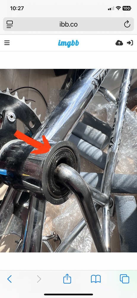

voilà l'image !

effectivement faut un arrache moyeux mais ça va être compliqué de prendre appuis,
ou alors, avec un gros chasse goupille et tenter de virer le roulement côté plateau en passant par le boitier de pedalier ...
Reste l'option radicale de couper la manivelle de tout virer.

Re: help !
Si je ne m’abuse il y a un rebord, pourquoi ne pas tapoter sur le tour de ce rebord avec un chasse en bronze? A moins que ce rebord fasse partie du cadre…
Ou alors sous le spi il y a un système d’écrou comme l’a dit TCD.

En tapant sur l'épaulement ça va être compliqué de ne pas abîmer le boîtier de pedalier.

une galère !
Messages : 1235
Re: help !
Franchement, à ta place, je protégerais bien le cadre et je mettrais un coup de disqueuse sur la manivelle.
Tu risques d'endommager ton hutch si tu attaques une chirurgie d'extraction de roulement.

Ou alors tu te fabriques un extracteur à inertie. Si ça passe entre la manivelle et le roulement ça peut le faire sans rien abîmer.
Messages : 4911
Re: help !
Tu arrives à la bouger un peu ta manivelle ?
En essayant de la dégager en l'angulant, tu peux essayer de passer un outil si possible fin et rigide pour tapoter sur l'intérieur d'un roulement. Si jamais tu peux dégager suffisamment pour dévisser le écrou qui tient le spider sur la manivelle, ça te permet d'essayer aussi de taper côté droit pour sortir le rlt gauche, tu multiplies tes chances de succès par 2!

tu passe un chasse goupille par le centre du roulement et tu tapote doucement sur la cage opposée pour extraire un coté
dégrippant pour aider le tout , opération délicate , mais réalisable c'est comme cela que je fais . :bye:

pour info la manivelle est toujours en place impossible à enlever avec le roulement en place ...donc un chasse goupil est très difficile à faire passer ! (monte en 83/84 !).
j ai commencé : le coupe la manivelle ! mais avec une dremel ! lol.

Je ne comprends pas bien la manœuvre:
Tu coupe à ras côté opposé au plateau et après ?
