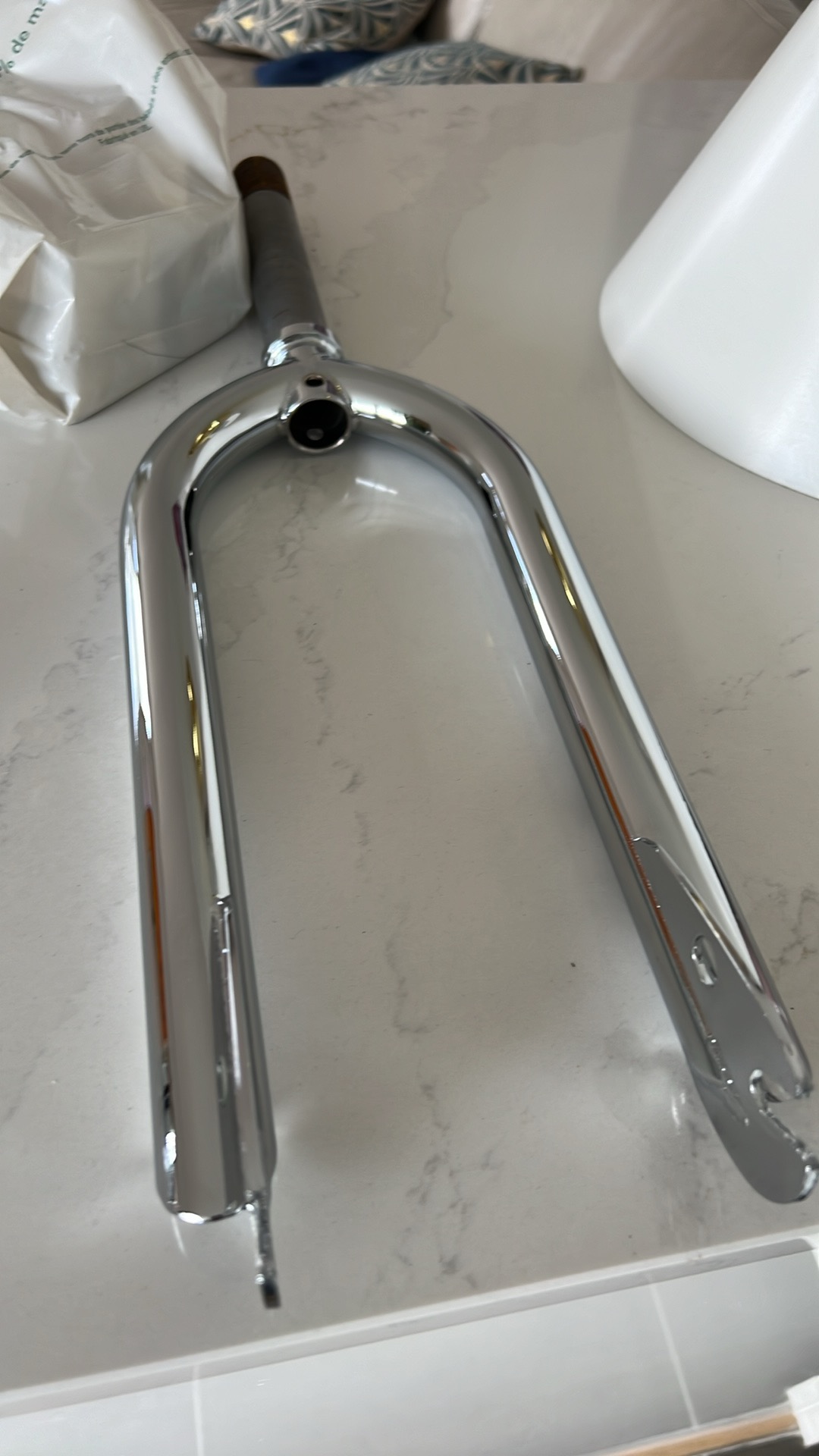

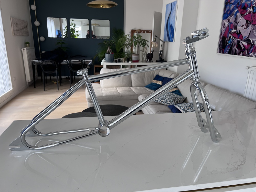

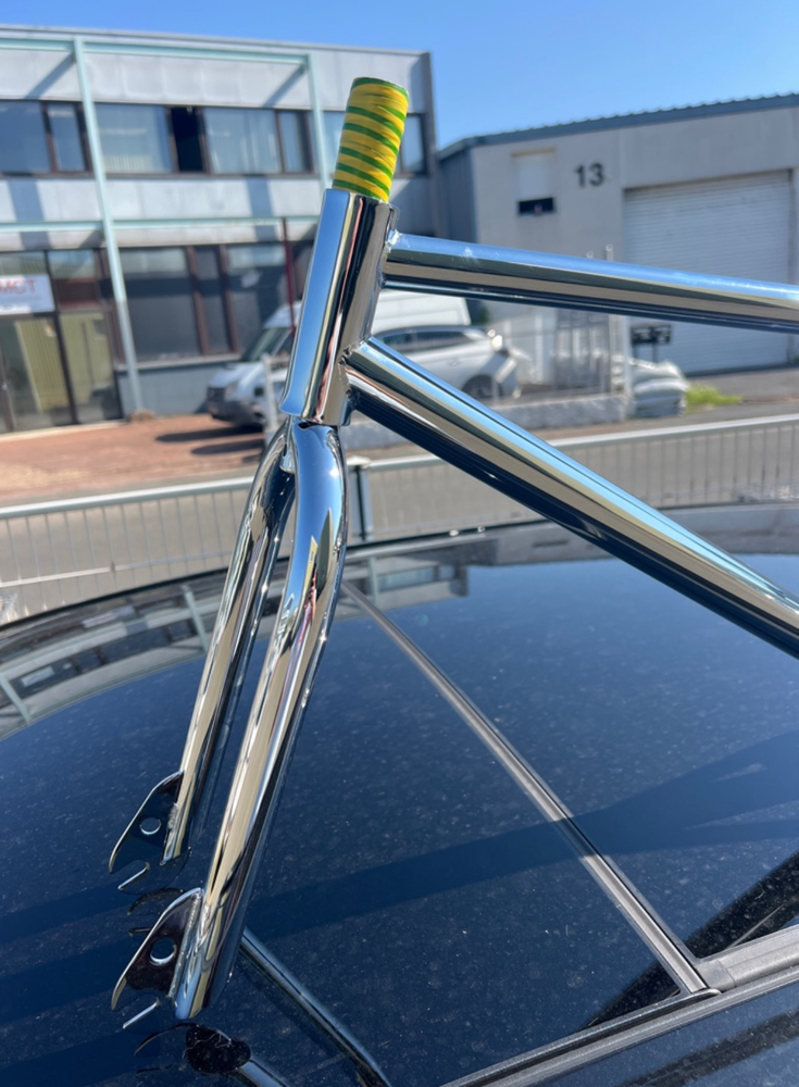

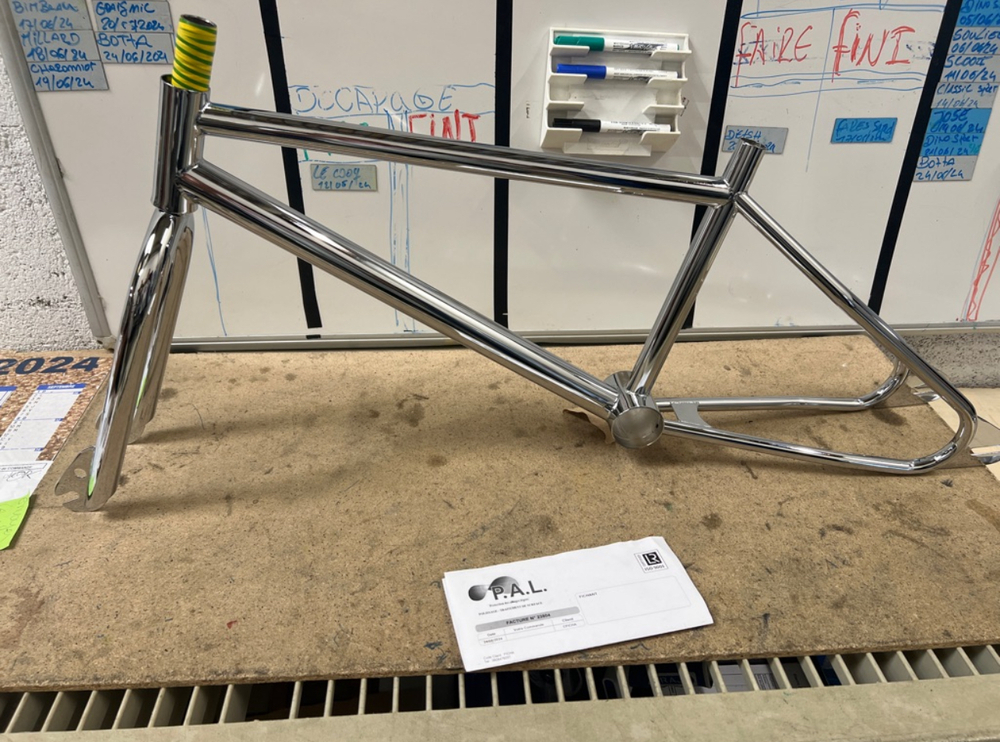

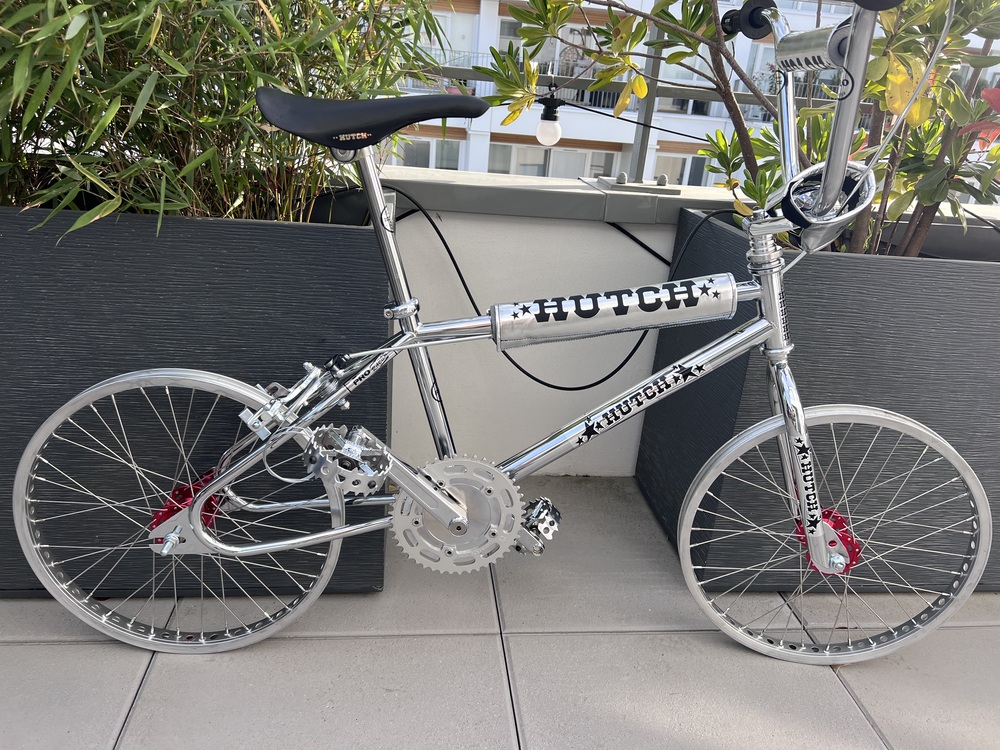

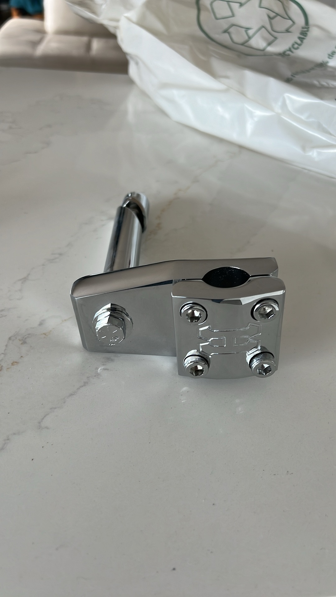

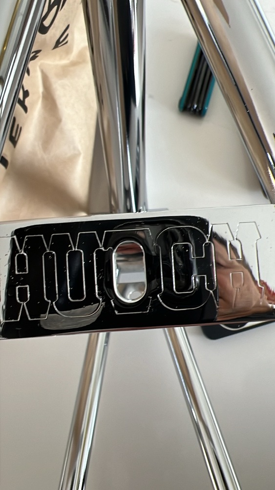

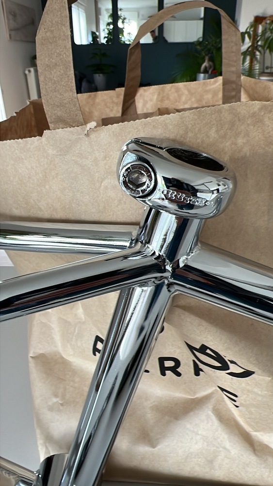

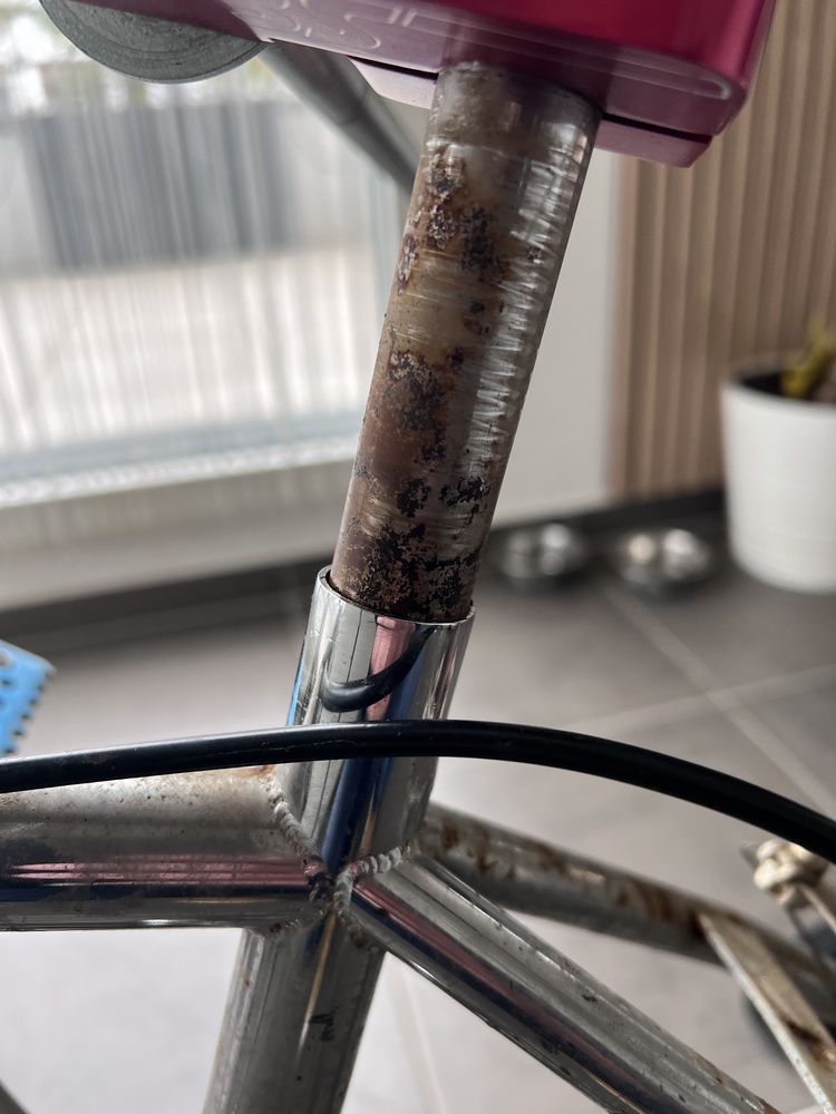

Bonjour a tous,
Je vous presentes mon hutch Expert 84 ...qui se prend pour un Pro racer ...
Il est passe par la case re-chromage ...il est donc partis pour 50 ans ....
Guidon et pedales Jdb ...
Messages : 1091
Re: Hutch expert 84
Le Chrome est vraiment très beau !

:shock: ah oui oui oui.
C'est la grande classe. superbe.

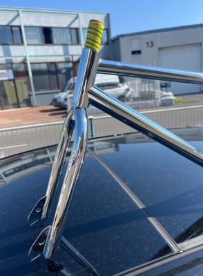

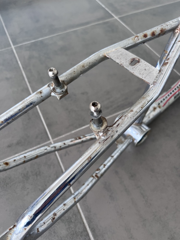

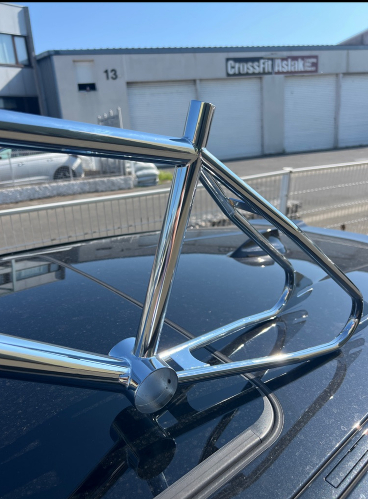

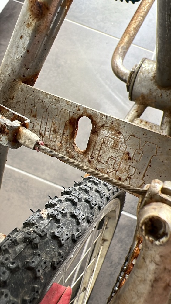

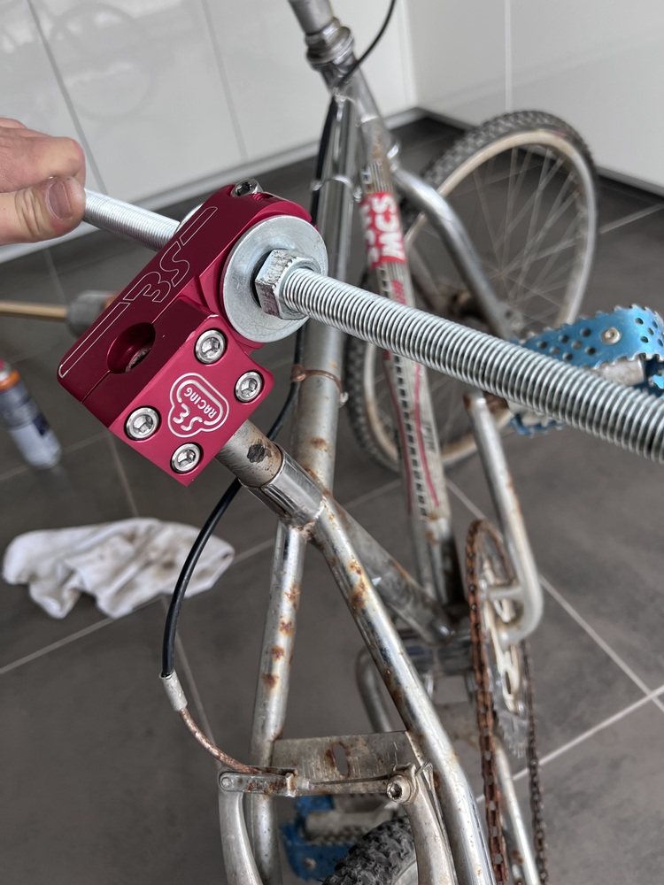

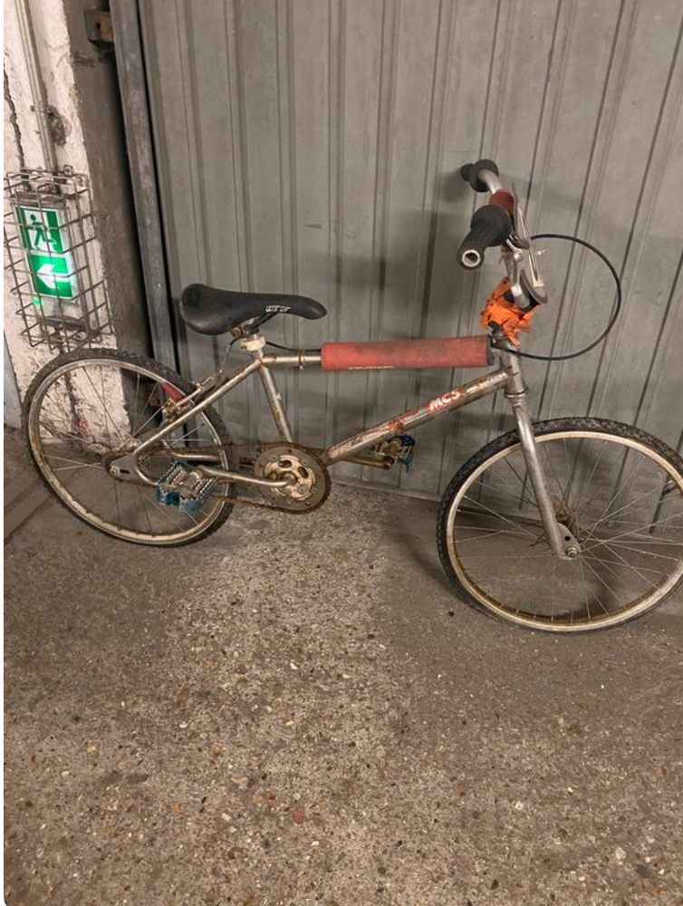

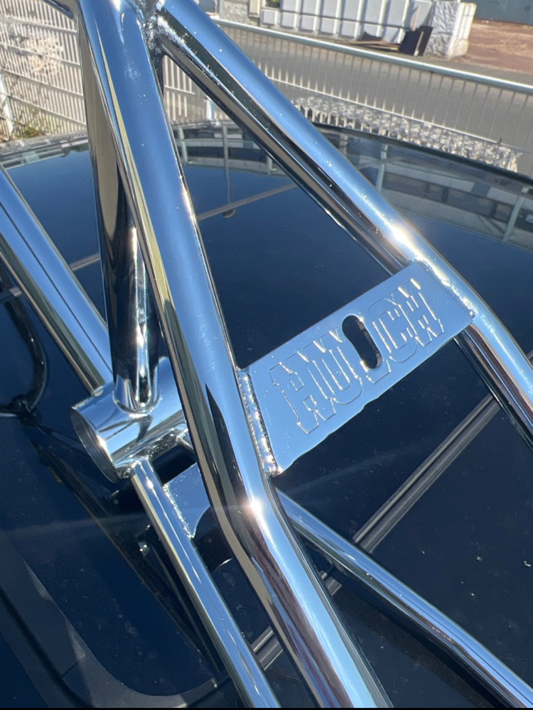

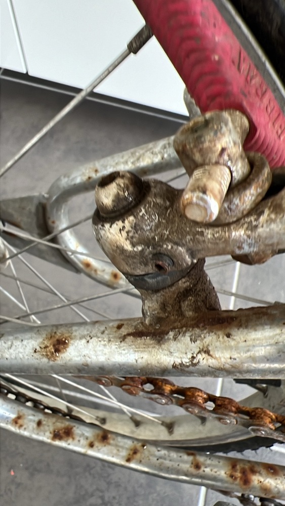

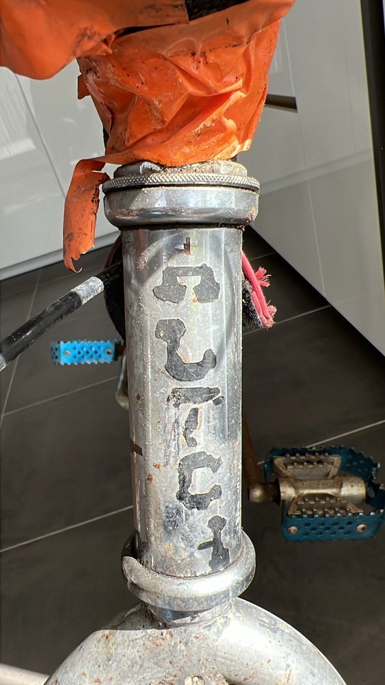

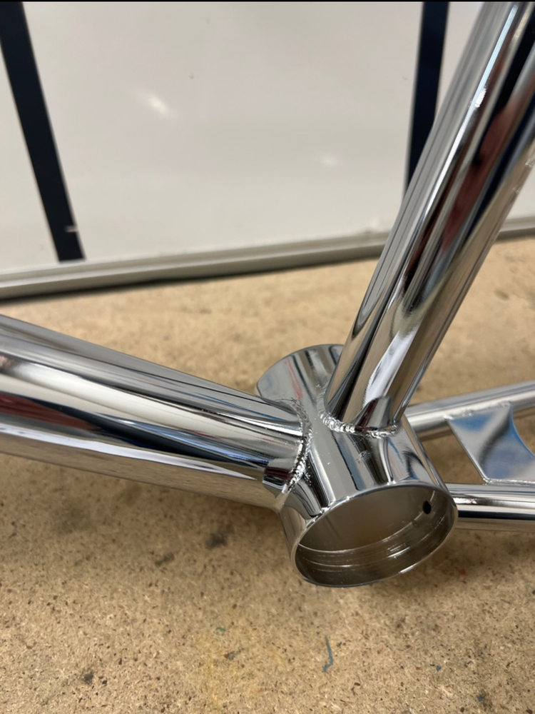

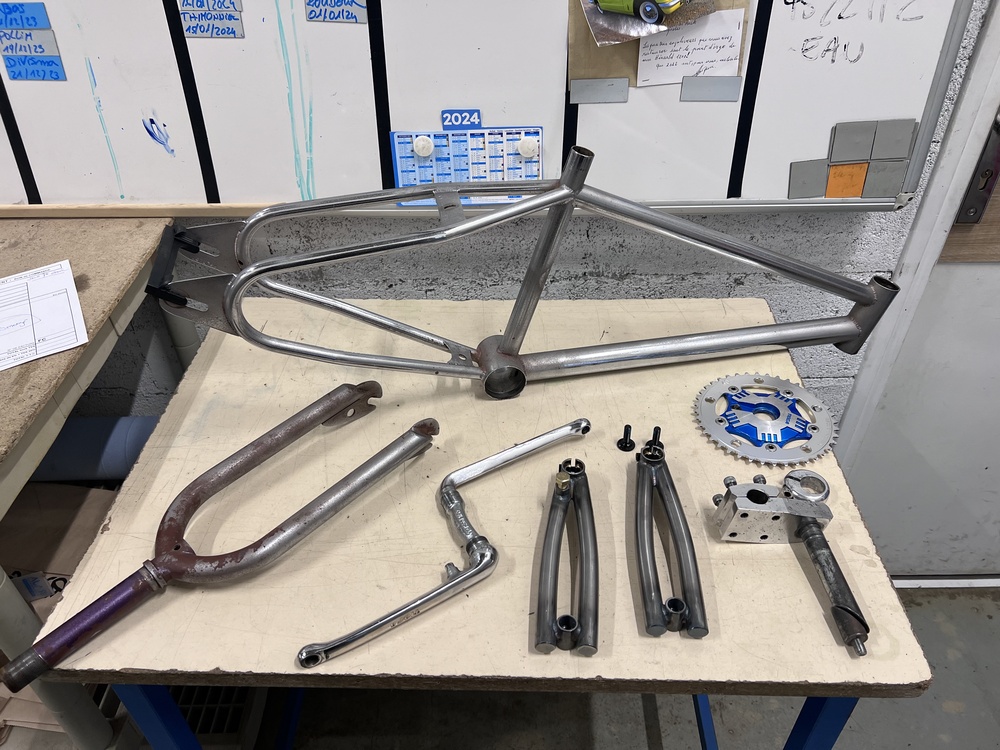

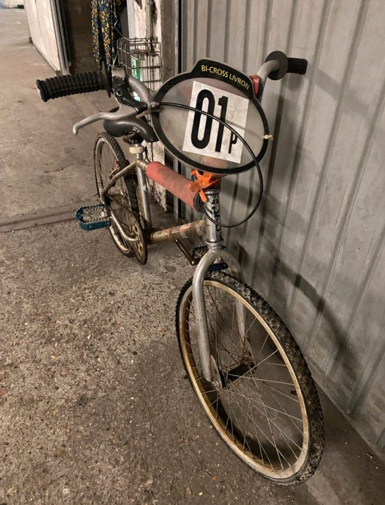

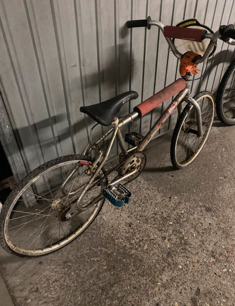

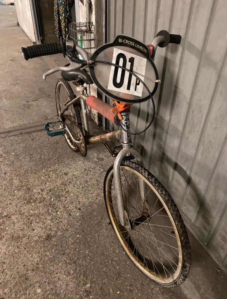

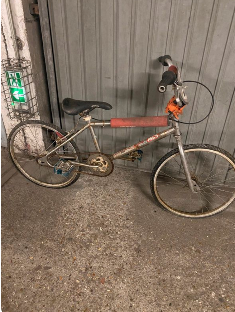

Comme annonce je viens de sauver un Hutch Expert 83 / 84 ...
Avant et apres ...
Deja Degager les vbrake soudes sur le cadre ...
Et rechromage ...
Messages : 1325
Re: Hutch expert 84
Rhololololoooooo les VBrake... Les gougnafiers !
Tu as dû t'amuser à recharger en matière :(
spytec
Messages : 128
Re: Hutch expert 84
Message par spytec »
Il faut savoir que vers 89/90 le v brake c etait cool ...et il est vrai un frein merdique en v brake cela freine ;). Les mecanos de l epoque (ici le club Livron) s amusaient apparement a revendre des bike d occasion mais avec du vbrake maison ...oh la la sur du hutch :).

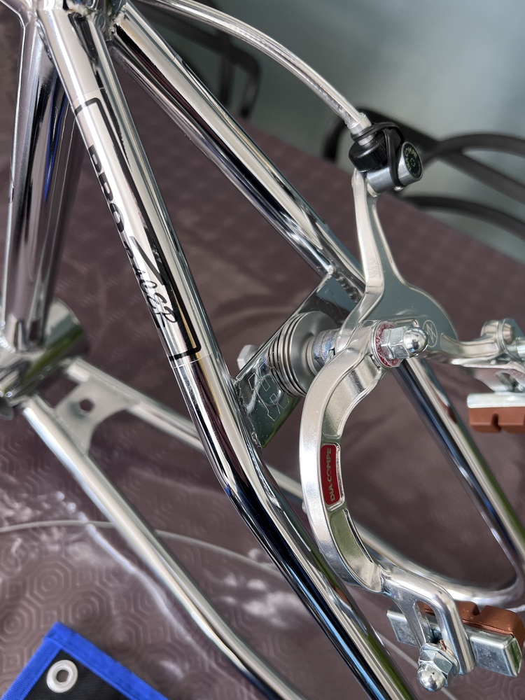

D'un côté, en race, on ne freinait pas beaucoup :mrgreen: . D'ailleurs les Hutch avec leur plaque de fixation de frein plate étaient plutôt bon de ce côté là!
:prof: Car les autres cadres équipés de tube de fixation de frein, ces tubes avaient tendance à s'aplatir au serrage, et les axes de mâchoire de frein avaient tendance à tourner lors du freinage.
C'était surtout problématique pour le freestyle ou le flat, ou il fallait de bon frein (à l'époque en tout cas). :cry:
Salut, juste pour info, Shimano a sorti le vbrake en 1996. Avant le vbrake, le frein à tasseaux qui était répandu c'était le cantilever. Et le vbrake utilise les même tasseaux que le cantilever (même diamètre et position vs la roue) (mais pas les mêmes leviers de frein, bref)
Et chanmé la resto!!
Messages : 1469
Re: Hutch expert 84

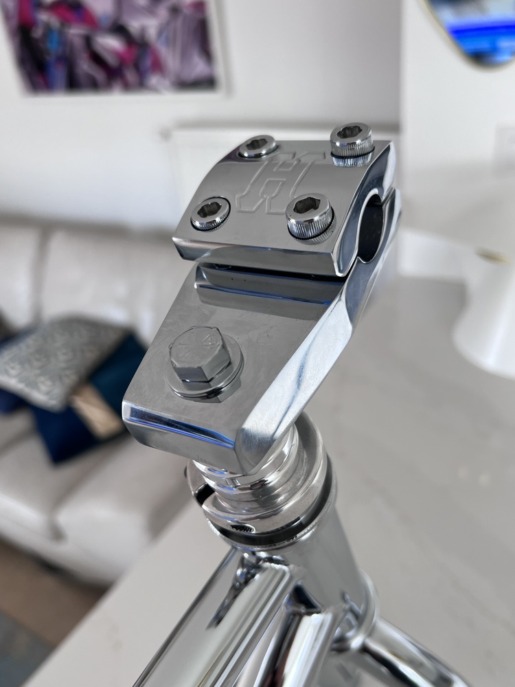

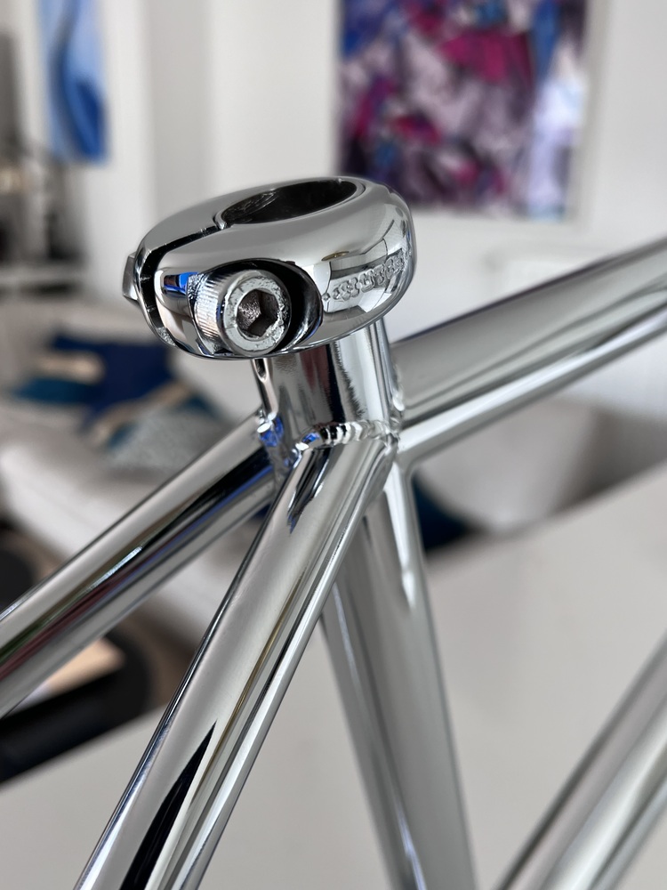

Il est cool ton Hutch,tu as fait rechromer la potence et le collier de selle également on dirait?(ou polis...)ça commence à chiffrer mais c'est une entame de resto très sèrieuse,bravo :clap: .
spytec
Messages : 128
Re: Hutch expert 84
Il y a 2 hutch sur les photos ...2 hutch que j ai fait rechrome.
Oui le premier il y a de frame set + collier + potence en rechromage.
