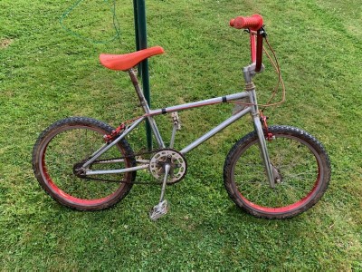

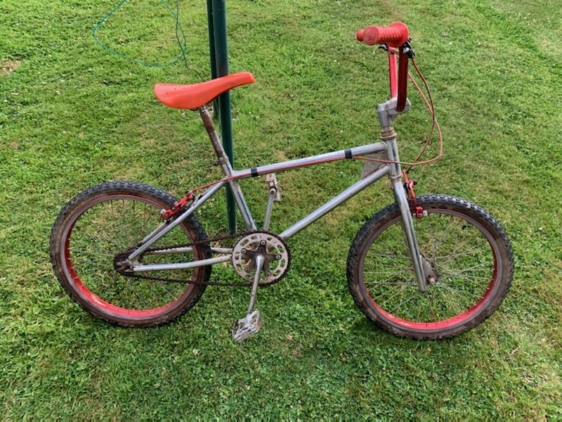

Bonsoir,
Pourriez-vous me renseigner sur le modèle de ce BMX ?
Je souhaite le retaper pour mon fils et j'aurais aimé en connaître un peu plus sur lui.
J'ai d'autres photos si besoin
Merci d'avance pour votre aide
Cordialement
Fabrice

C'est un GITANE , modèle First de 1984
cadre acier, donc bike de 12/13 kg c'est du costaud enclume
bike "bicross" de moyenne gamme entrée de gamme c'était pas un bike de compet' mais un bicross pour les kidzzz"Z de l'époque ambiance populaire prix 1600 frcs.
Gitane c'est vite fait étouffer par la concurrence française et la force de vente de motobécane et peugeot
donc le first
en version achat d'époque
roues ambrosio dural
moyeux maillard
couronne pédalier sugino
pédales victor dural "pièges à loup"
freins weinman
tige de selle acier
potence ITM
guidon dural
voilà du matos moyenne gamme et bas de gamme dessus
test du bike dans bicross magazine n°27 de 1984

Merci beaucoup RIDER.SE.RACING
Pensez-vous que je puisse trouver des pièces "d'origine" ? Si oui sur quel site.
Ou alors je le transforme en y ajoutant ma touche perso avec mon fils.
Que me conseilleriez vous ?
Merci

il est tout d'origine , il mérite juste un coup de jeune nettoyage du cadre et fourche paille de fer et huile de coude
à changer: les câbles de frein, les pneus, redresser les contours de pédales et les repeindre en noir changer le tube de selle, la chaîne.
Trouver les mousses de protection d'origine et zouuuuu roulé jeunessssssssse

Ok ça marche
Merci encore

Heu... évite la paille de fer, c'est quand même bien agressif.
Avec du WD40 et un bon chiffon tu en enlèves pas mal.

yep bien contrôler les flans des pneus également
possible qu'ils soient mort s'ils sont d'origine .
