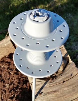

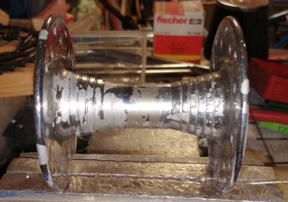

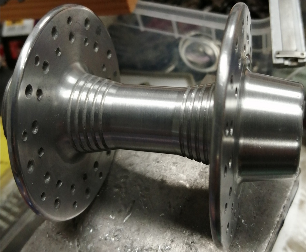

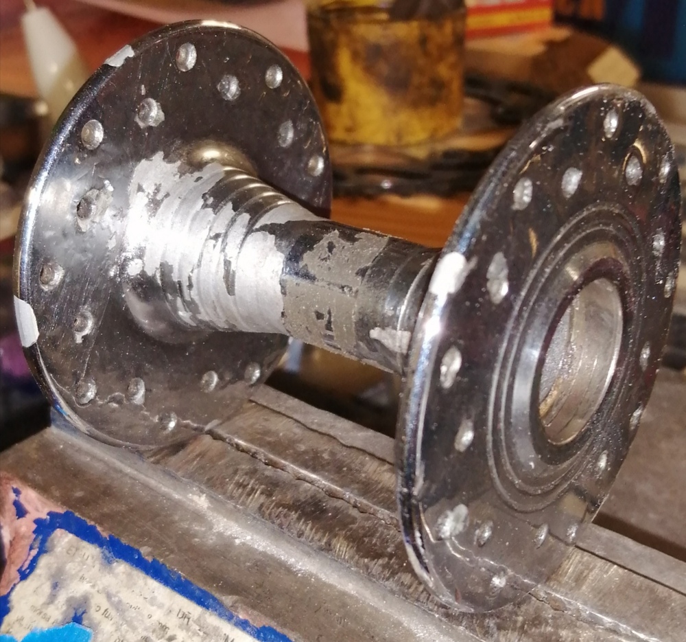

:bye: depuis le temps que je cherchais un moyeu Ar même en mauvais état, pour faire une paire, trouvé sur eBay :D y a un peu de boulot dessus, le gars a rajouté des trous pour faire une 72s :quoi: alors décapage peinture effectué , rebouchage des trous en rab prévu et repeinture :mrgreen:

Y'a vraiment des bourrins je vous jure... :shock:
Imagine qu'il en a percés autant dans les jantes... :mrgreen:

:bye: c est ce qu' il a fait :mrgreen: :bye:

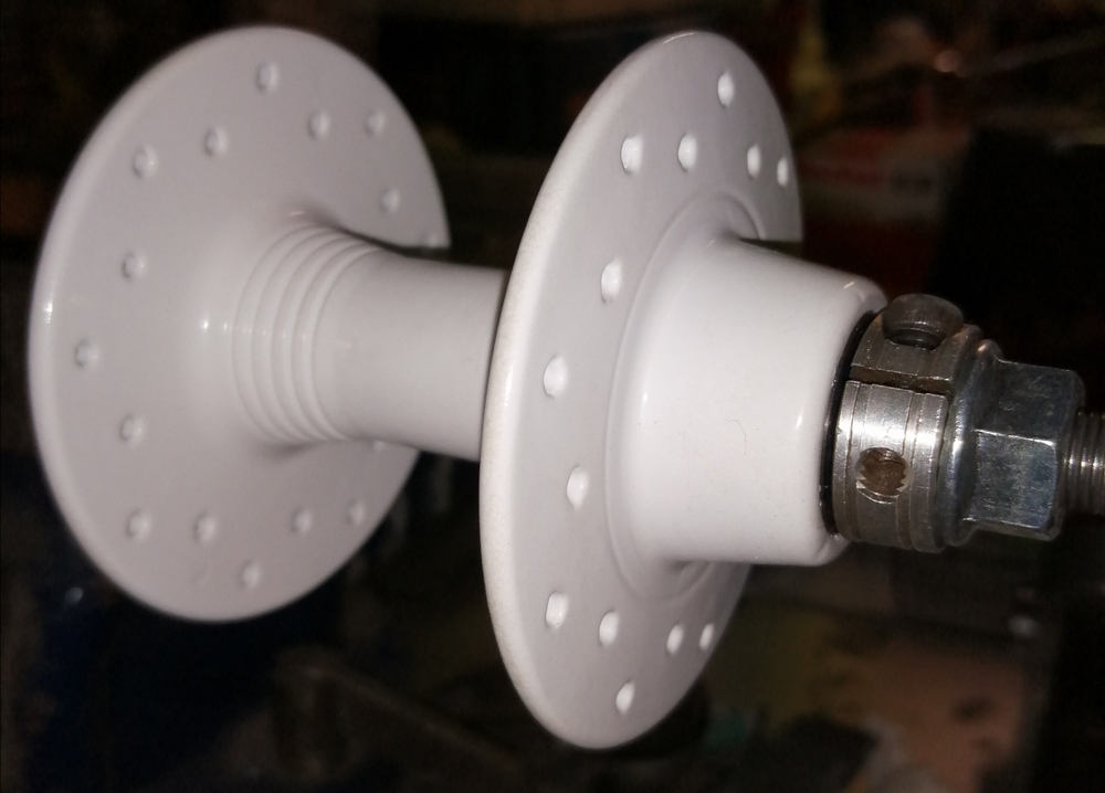

Re: moyeu gt superlace

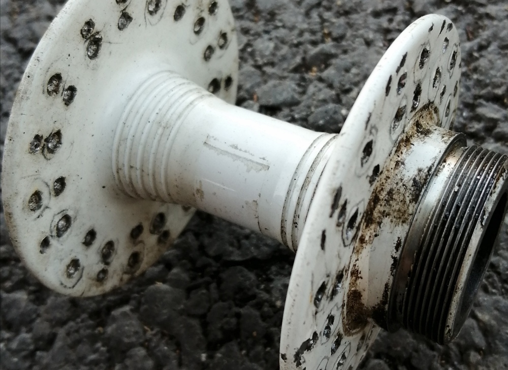

:bye: rebouchage des trous au mastic époxy universel, puis ponçage, prochaines étapes dégraissage, apprêt et peinture époxy blanche :bye:

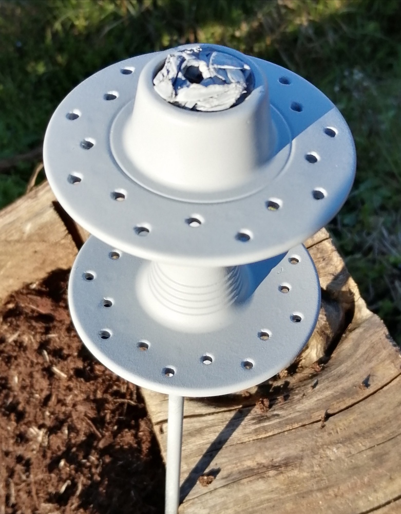

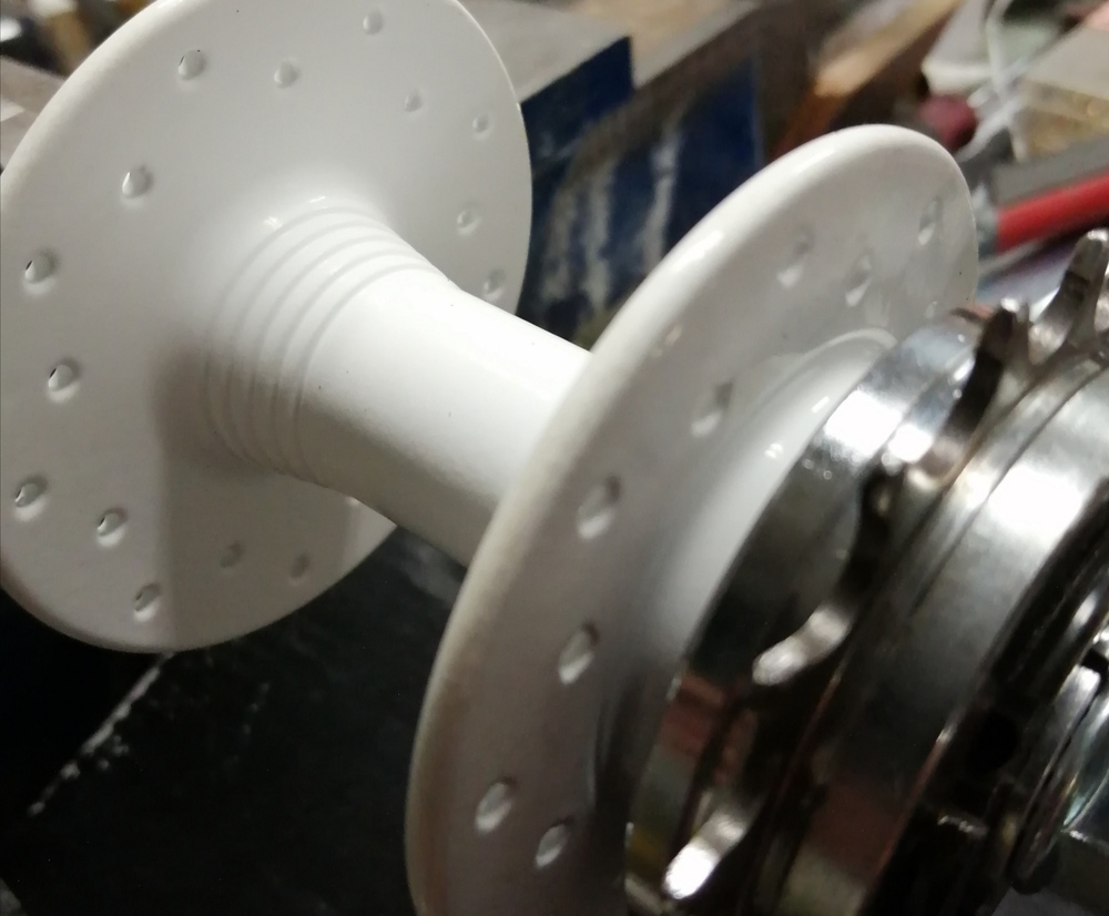

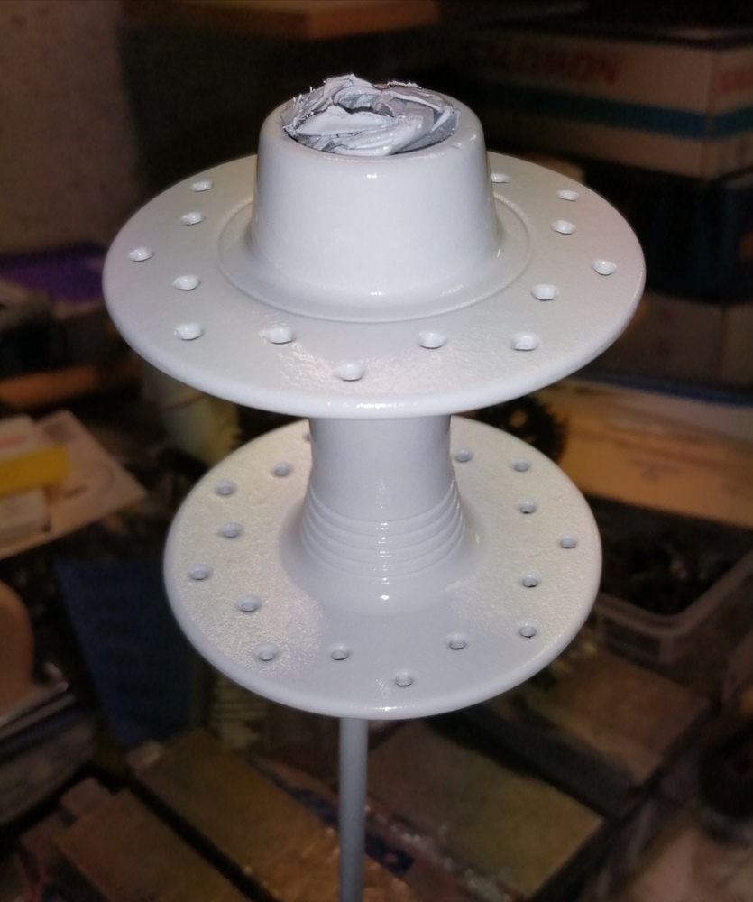

:bye: mise en apprêt puis peinture époxy. C'est pas parfait mais ca présente mieux :mrgreen: :bye:

Bin ca m'a l'air vraiment bien !
La peinture d'apprêt est spécifique pour l'epoxy ou alors c'est de l'apprêt "courant" ?

:bye: courant :bye:

Avec l'époxy, tu peux aussi y mettre direct sur la pièce, sans apprêt. C'est la que cela tient le mieux, surtout quand la surface a été poncée.

:bye: oui :mrgreen: :bye:

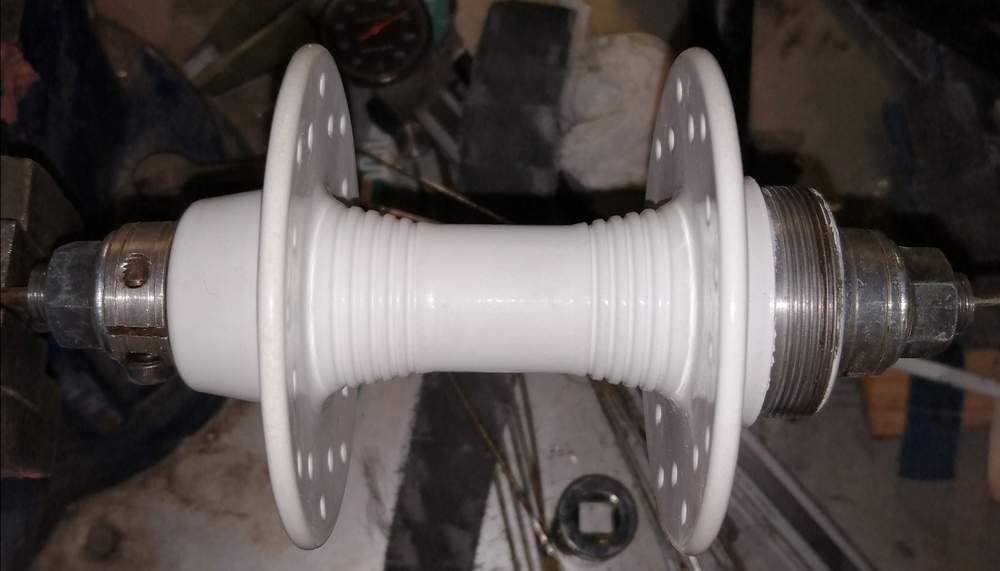

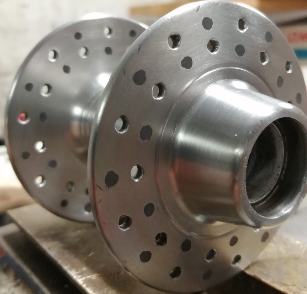

:bye: moyeu AR complet, manque sticker. Pour l'avant moins de boulot décapage chrome et peinture :mrgreen: :bye:
