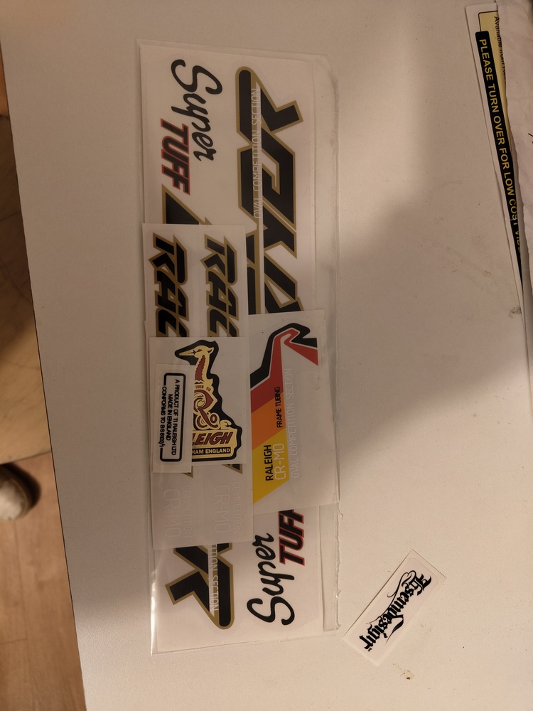

Stickers reçus :D :D
Laurent

Salut, si tu as des photos du résultat n'hésite pas et ou est ce que tu as trouvé le kit stickers ? je recherche un raleigh mais je ne trouve pas,
si ebay non plus
Re: Peinture Super Tuff Burner
Posté : 13 nov. 2022, 09:53
par Dimebag
Salut
Oui, j'ai les stickers pour mon MK2, direct d'uk.
Laurent
