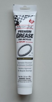

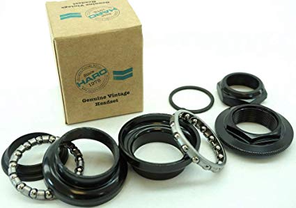

Je suis en train de monter un HARO Sport, et je me pose des questions sur la graisse optimale pour le jeu de direction.
J'ai un headset 1'' HARO neuf, et j'ai de la graisse "Finish Line" au Téflon (spéciale roulements apparemment) :
J'en ai mis un bonne dose sur le jeu de direction, mais au remontage c'est pas top. On sent et on entend que ça frotte pas mal.
Vous avez une graisse de prédilection pour les headsets ?
Merci !
Merci !

la graisse au teflon c'est parfait pour les roulements (à l'instar de la graisse blanche qui va finir par se durcir **)
comme ton jdd est neuf, je dois faire la remarque :
Est ce que tout est bien monté ?
Les cuvettes enfoncées correctement et situées sur des plans parallèles entre elles ? (et c'est pire si les extrémités de la colonne de direction ne le sont pas)
Les roulements positionnés dans le bon sens ?
** la graisse blanche peut finir par se durcir car pas faite pour résister à la "chaleur", c'est fait pour être sur des parties où rien ne bouge, pour éviter que des pieces se grippent, donc à utiliser sur des plongeurs de potence et des tiges de selles. En principe c'est moins cher que la graisse faite pour les roulements.

A vue d'oeil oui, tout m'a l'air à niveau, en tout cas je ne pense pas pouvoir davantage enfoncer les cuvettes sur le cadre. J'essaierai malgré tout de remettre un coup de presse.
Les roulements sont dans le bon sens (faces "plates" vers les extérieurs).
Lorsque j'avais commandé un précédent kit HARO Master (chez Alan's), ils avaient déjà monté la fourche avec le JDD, et ça tournait à merveille. Ils avaient mis une graisse différente (bleue, plus translucide et visqueuse me semble-t-il).
La "Finish line" est blanche, plus collante que visqueuse d'après moi. Elle me fait assez penser à de la graisse au lithium...
EDIT : D'après les infos que j'ai eu d'Alan's, ils utilisent de la graisse Park Tool Polylube 1000 (bleue, c'est bien ça)... j'essaierai avec ça...

moi j'utilise de la graisse pour roulement de voiture graisse jaune ainsi pour mes roulement de pédalier et cela fonctionne très bien
évite la graisse en bombe , et la graisse noir trop liquide .
mais comme le dit Renaud , fait attention au montage de tes cage , un jdd même monter sans graisse ne fait pas de frottement
donc le problème pour moi c'est pas la graisse , mais plutôt le montage essaye d'inverser tes cage à billes pour voir .

Merci pour ton avis ! Je vais m'en occuper cette semaine... c'est vrai que ça me parait vraiment etrange ce bruit "sec" genre fermeture éclair... ça doit venir du "parallélisme" oui...
Concernant la "crown race" (je sais pas comment on dit en français, la bague de fourche ?), j'en ai eu 2 dans le lot du JDD.
Une de 27 et une de 26.4. Celle de 27 est un poil trop large (leger jeu), et celle de 26.4 est un poil trop étroite (elle rentre pas sur l'emplacement de fourche). J'ai légèrement élargi celle de 26.4 au Dremel pour qu'elle s'adapte parfaitement à la fourche, sans le moindre jeu (y a fallu quand même forcer pas mal). J'avais lu quelques part que les fourches HARO étaient plutôt prévues pour une 27. Mais je me suis dit qu'avoir du jeu à ce niveau là n’était pas souhaitable. Je me suis pas gouré ?

normalement jeu 0
sinon le problème c'est que tu risque d'en un premier temps d'user tes roulements
ainsi que les cuvettes de jdd ,mais surtout de flinguer le filetage de la fourche .
ça doit tourner libre , sans jeu axial ni longitudinal .

le crown race, c'est cône fixe en français, aussi appellé cône de fourche (et celui qui se visse de l'autre coté du jdd est appelé le cône réglable)
woOw wtf tu l'as attaqué à la dremel le cône fixe ? ben c'est (aussi ?) peut être pour ça que ça tourne pas rond ; cette pièce n'est peut être pas dans l'"axe" du jdd dorénavant..
Le cône fixe , ça se coince en bas du pivot, et (en exagérant un peu sur le sujet) je dirais que plus c'est serré, mieux c'est.
je suppose que t'as pas d'outil pour se faire, donc je me permet cette remarque :
c'est un peu tard, mais : un outil à l'usage simple pour l'installer le cône fixe, et qu'on peut "fabriquer" soi même (avec un tube bien coupé d'équerre correctement bien entendu et en ajoutant au mieux un fond au tube), c'est ça = (dès la 4ème minute)
https://www.youtube.com/watch?v=ls0rckES41A#t=4m0s
et encore, ici le gars tape dessus et c'est pour ça qu'il tient la fourche de l'autre main (ne surtout pas faire poser la fourche à terre ou sur un etabli comme on peut le voir dans certaines videos), car on peut aussi utiliser l'outil de manière moins "agressive" en secouant de bas en haut la fourche une fois l'outil glissé sur le pivot pour que par gravité, secousse après secousse, le cône se coince tout seul (c'est assez magique de procéder ainsi et surtout on comprend qu'on a en fait besoin d'un bout de tube pas nécessairement très long mais il faut qu'il soit assez lourd quand même)
