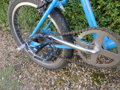

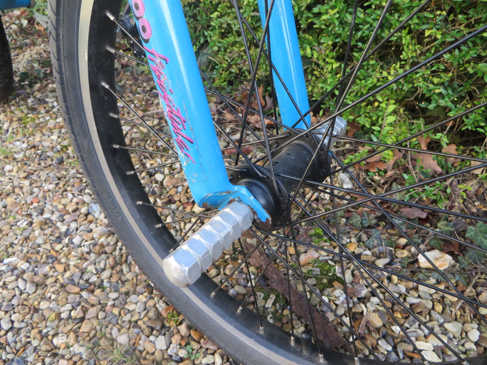

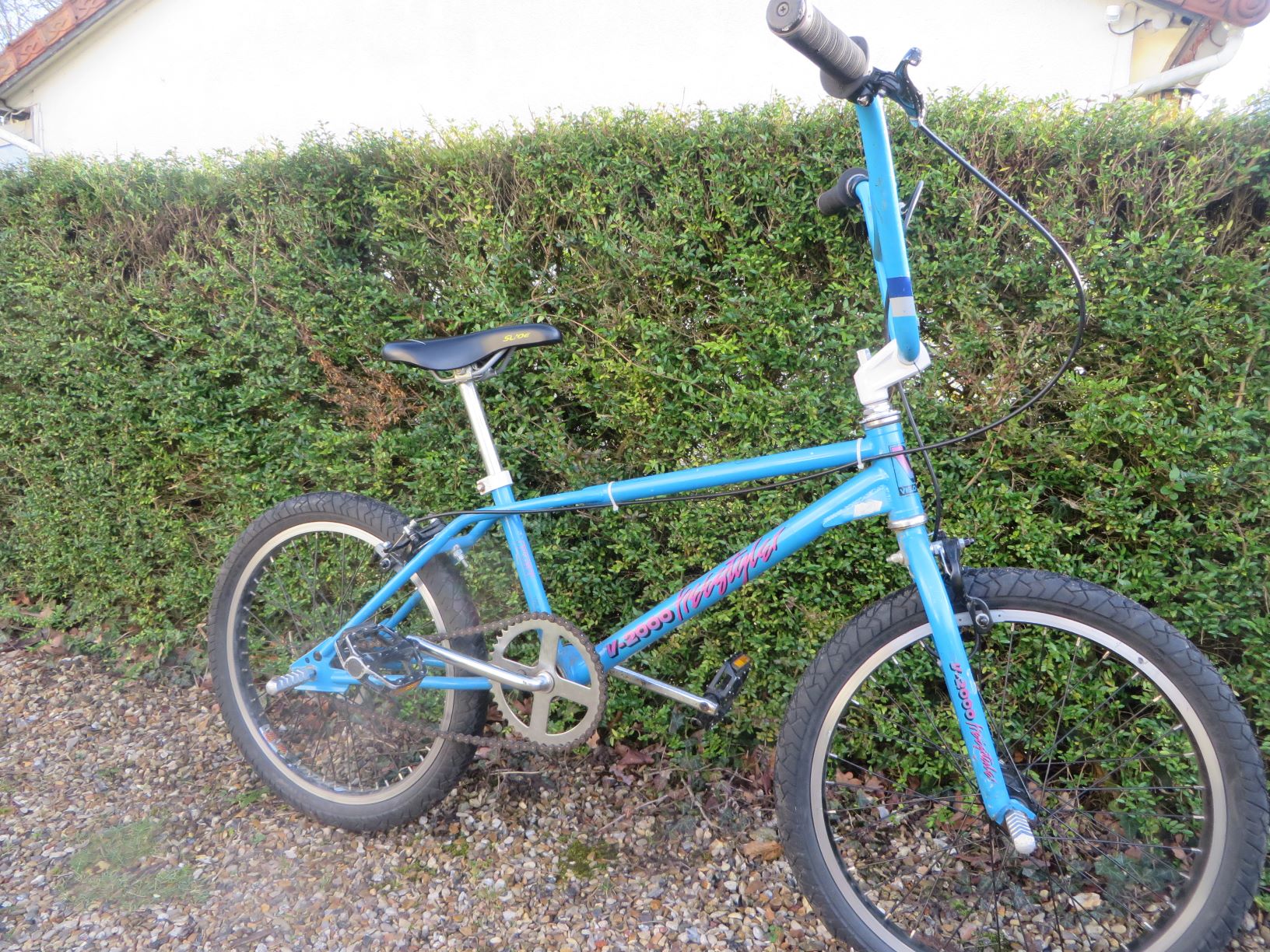

je voulais vous présenter ma nouvelle acquisition et recueillir vos avis et conseils. J'ai craqué pour ce vélo à deux rues de chez moi. Je connaissais rien à V2000, j'ai fouiné un peu pour me faire une idée. Je l'ai acheté à son premier proprio. Il l'a en partie ré-équipé avec du moderne: roues, freins, grips et selle. Les stickers paraissent incomplet et en sale état. J'ai eu une board de sticker Haro Freestyler pour le resticker mais je trouve ça dommage. Au fond ça sera jamais un Haro et les stickers roses de V2000 sont bien plus fun dans un délire retro. J'ai sursauté en voyant les pegs mais ce ne sont pas des Skyway. Si quelqu'un à des infos sur ce modèle ou même des plans pour des stickers, ou juste des idées ou des conseils de rénovation…

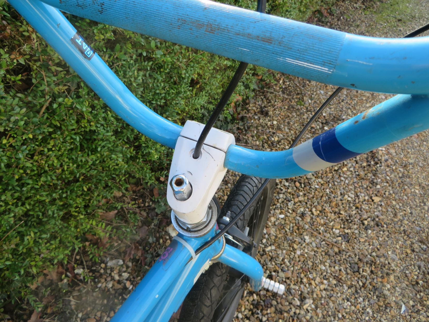

La potence ressemble à une Haro group 1 mais ça doit être une imitation. Par contre je ne comprends pas comment tirer un intérêt des deux trous présents. Faire passer le frein avant dans l'écrou de potence, ok, mais l'autre trou?

Le deuxième trou sur ta potence imitation Redline Forklifter sert à arrêter la gaine et faire passer le câble pour raccorder un rotor éventuelle à simple tirage (ACS ou Skyway Spin Master) comme on en faisait avant l'apparition des Gyro à double tirage.
V2000 était (est toujours) l'importateur Haro pour la France et vendait sous sa propre marque des "copies" simplifiées qui sortaient de la même usine que les vrais. Celui-ci est une version acier du premier Sport avec des fois une géométrie "batarde" entre un Master et un sport. Les versions chromées était en CroMo. Le guidon est un vrai Haro en revanche.

Peu sont restés avec leurs stickers d'origine. Quand on avait une copie, on la restickait direct !!

Trés bien ce petit V2000, comme dit Sam ils sont rares avec leurs stickers d'origine, c'est ce qui peut faire leur intérêt aujourd'hui

Bien vu pour la potence, rien à voir avec une group 1 (position des vis), c'est clairement une copie de Redline. J'ai dit de la merde.
