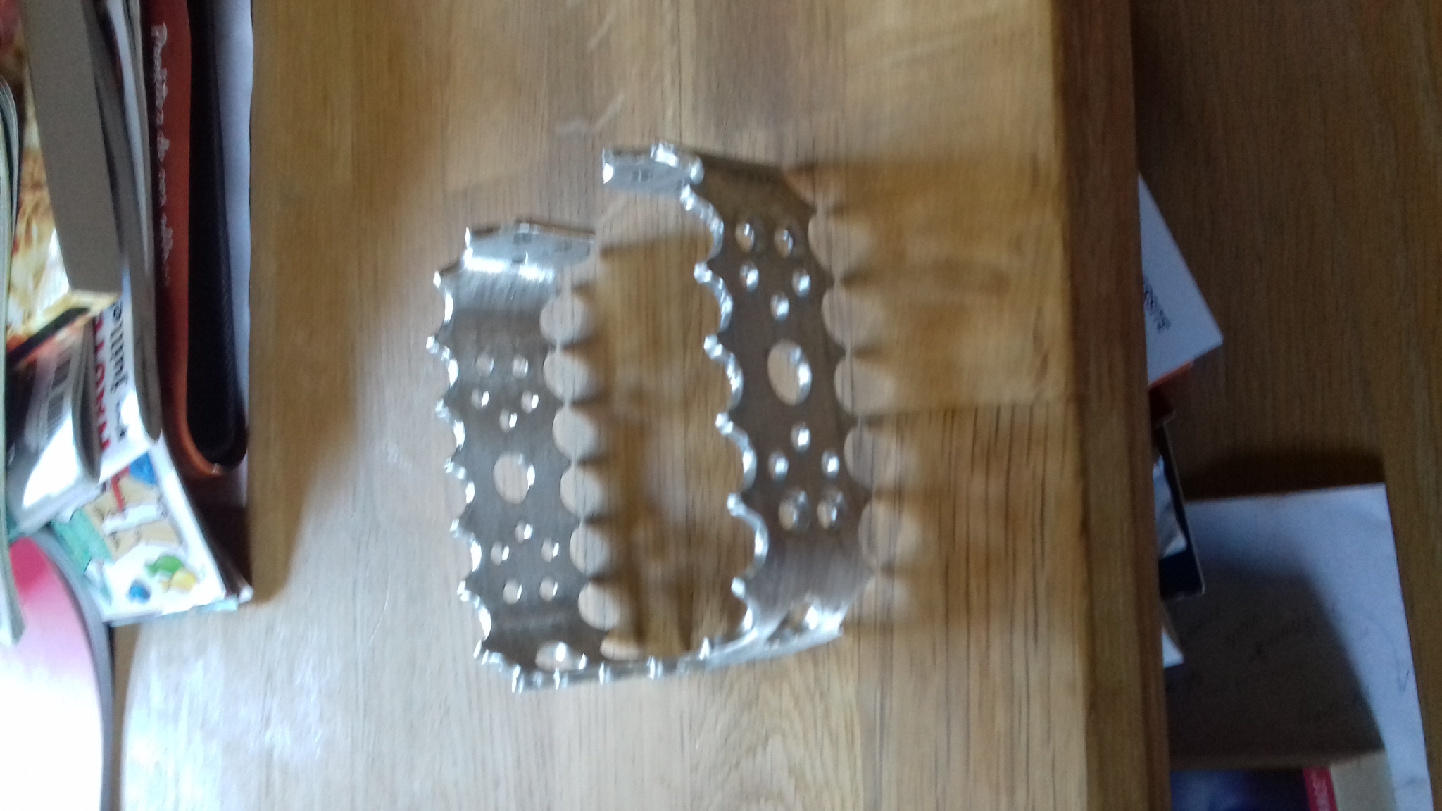

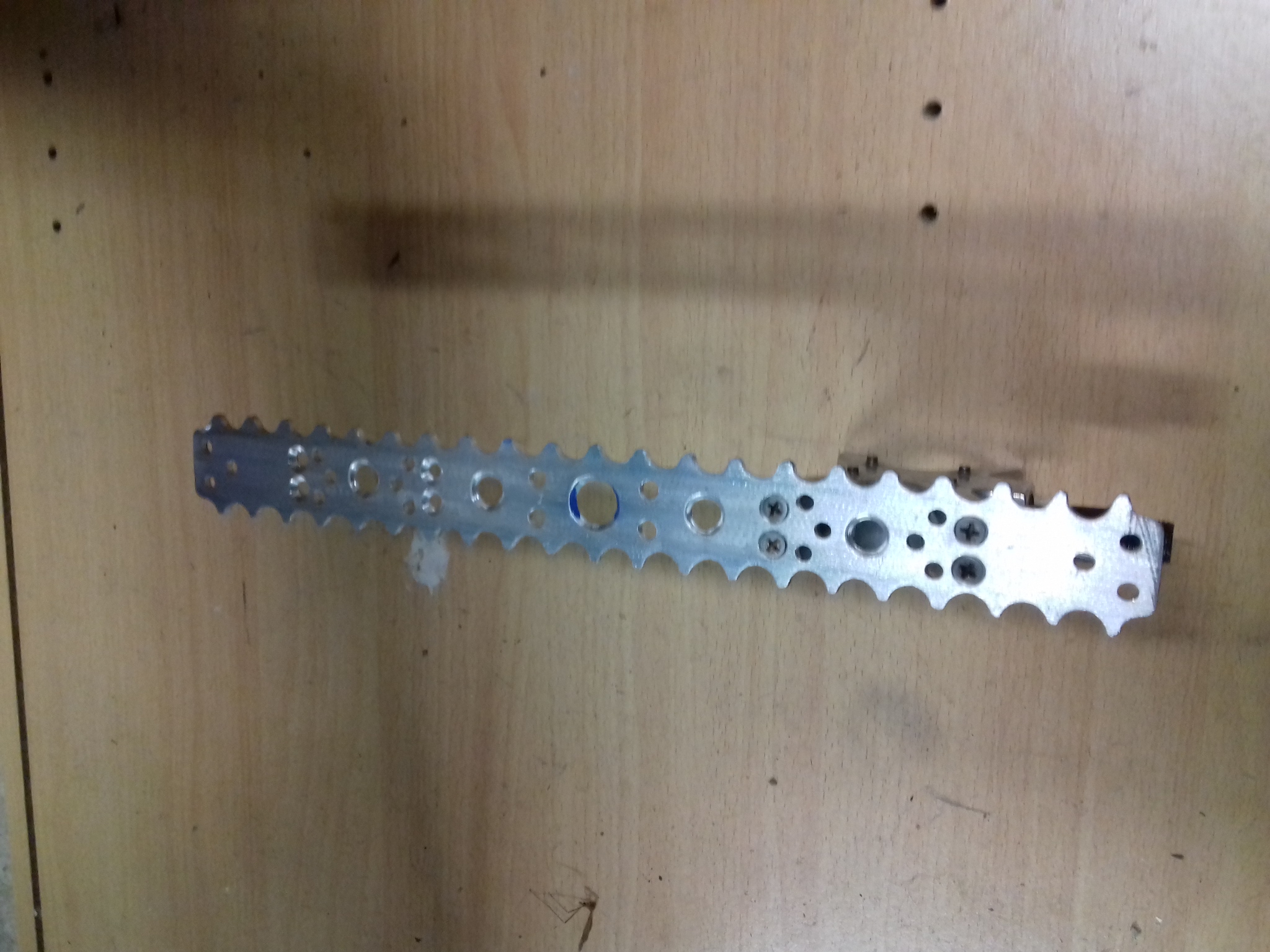

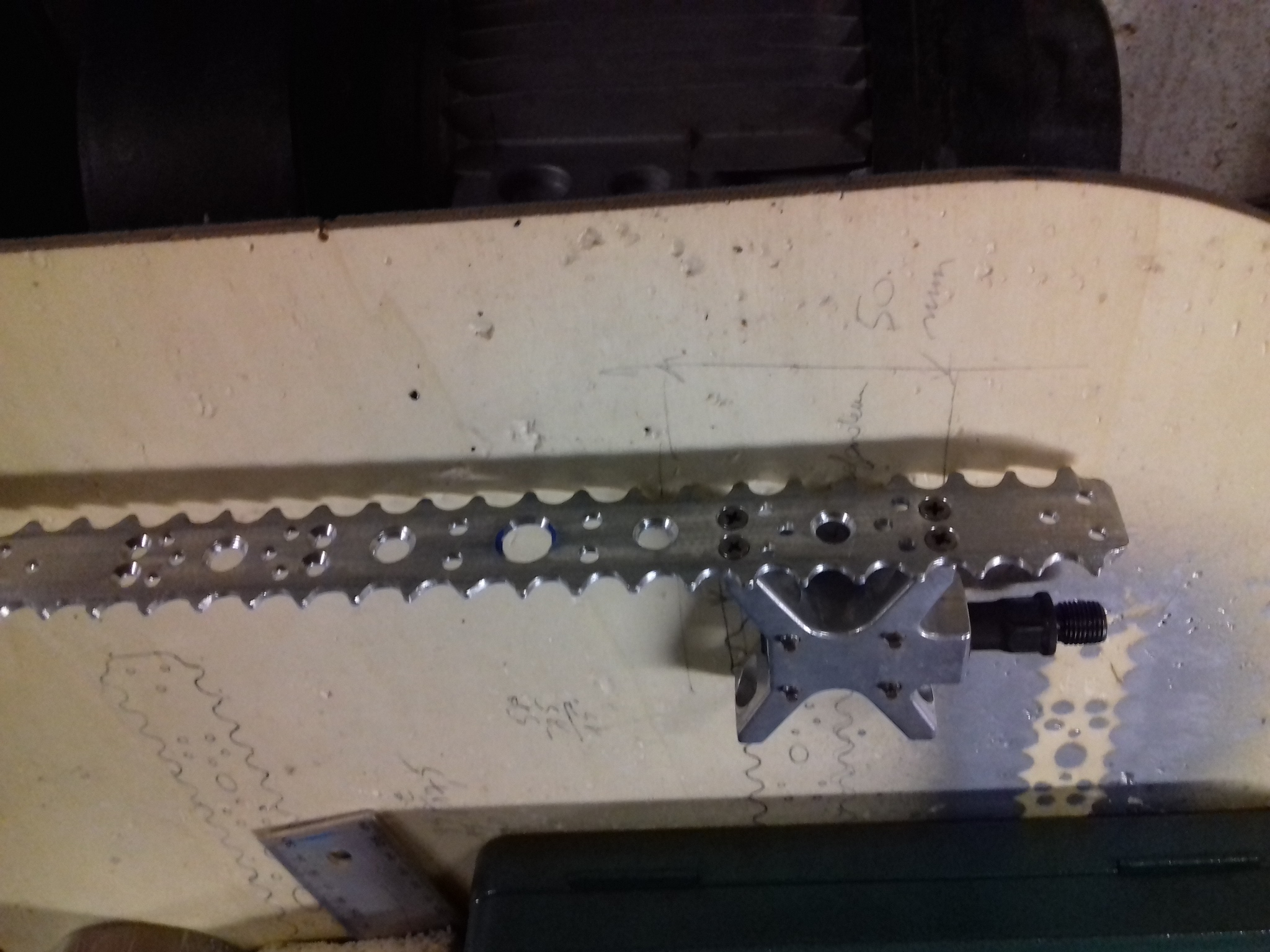

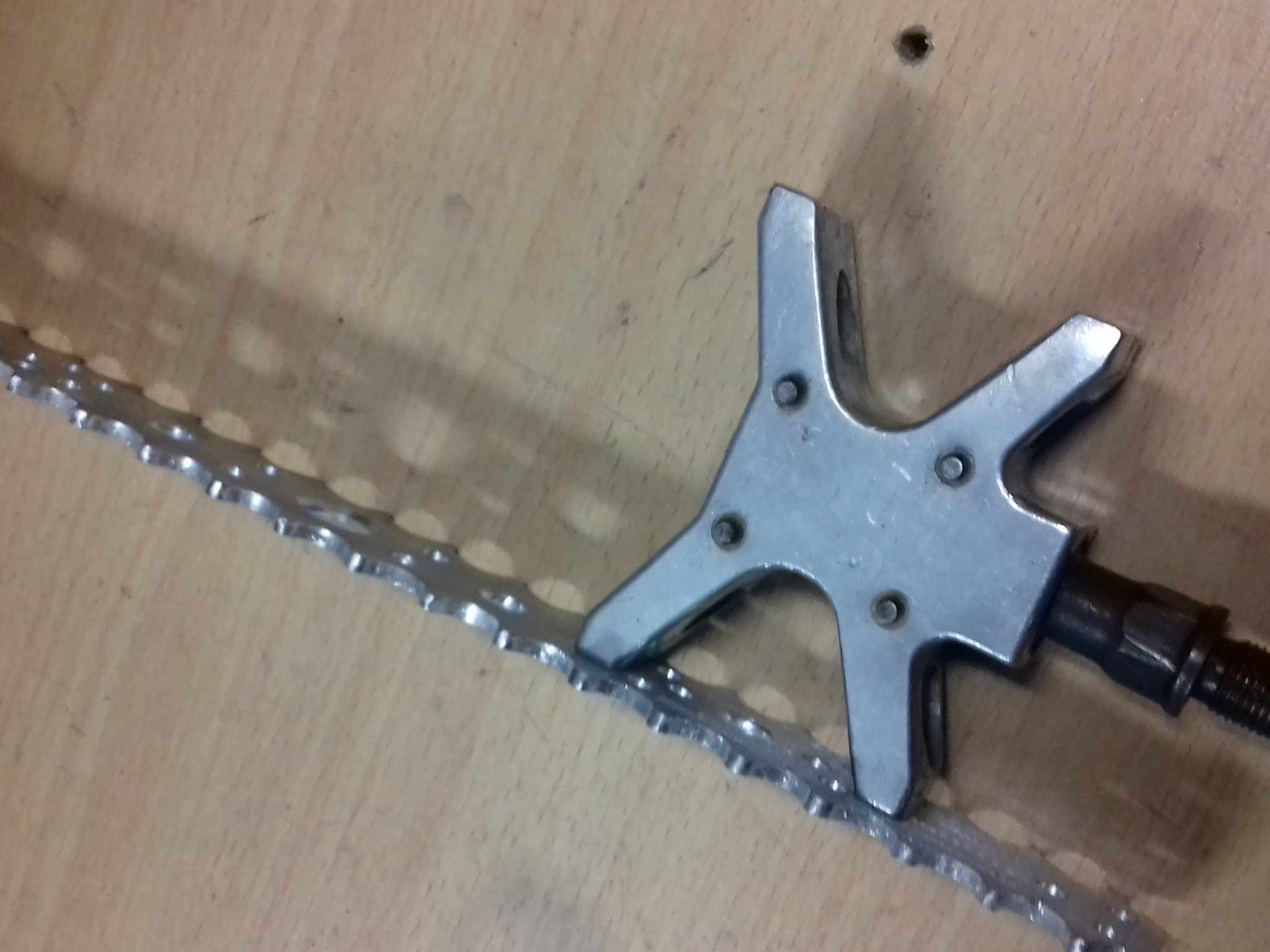

:bye: réalisation de contours de pédales , en reprenant la forme de mon ancien contour, sur une lame en alu de 50 mm de large/ 3 mm d épaisseur lg 1 m (castorama) pour un première essai je trouve que c est pas mal :mrgreen: prochaine étape la mise en forme :bye:

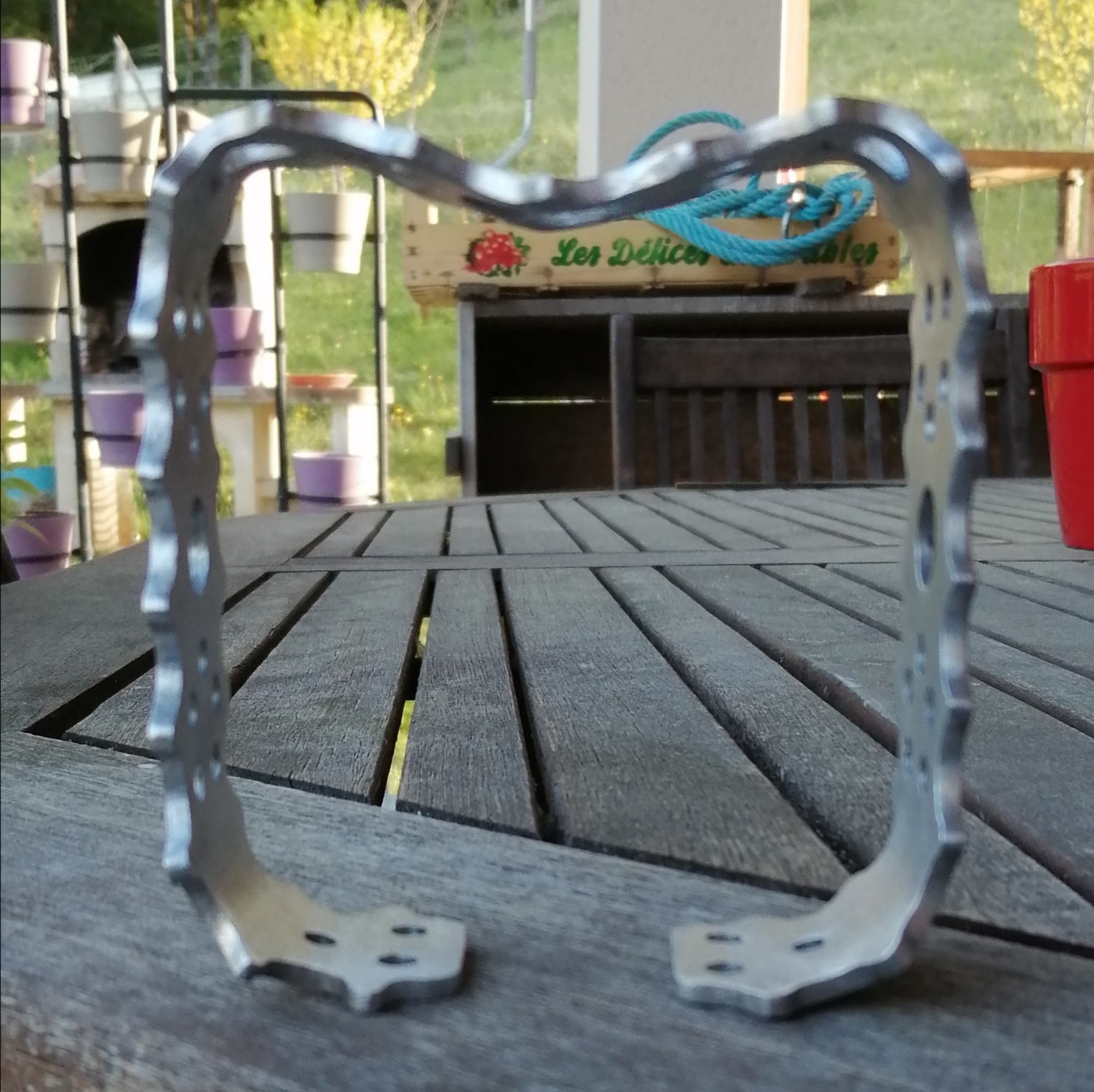

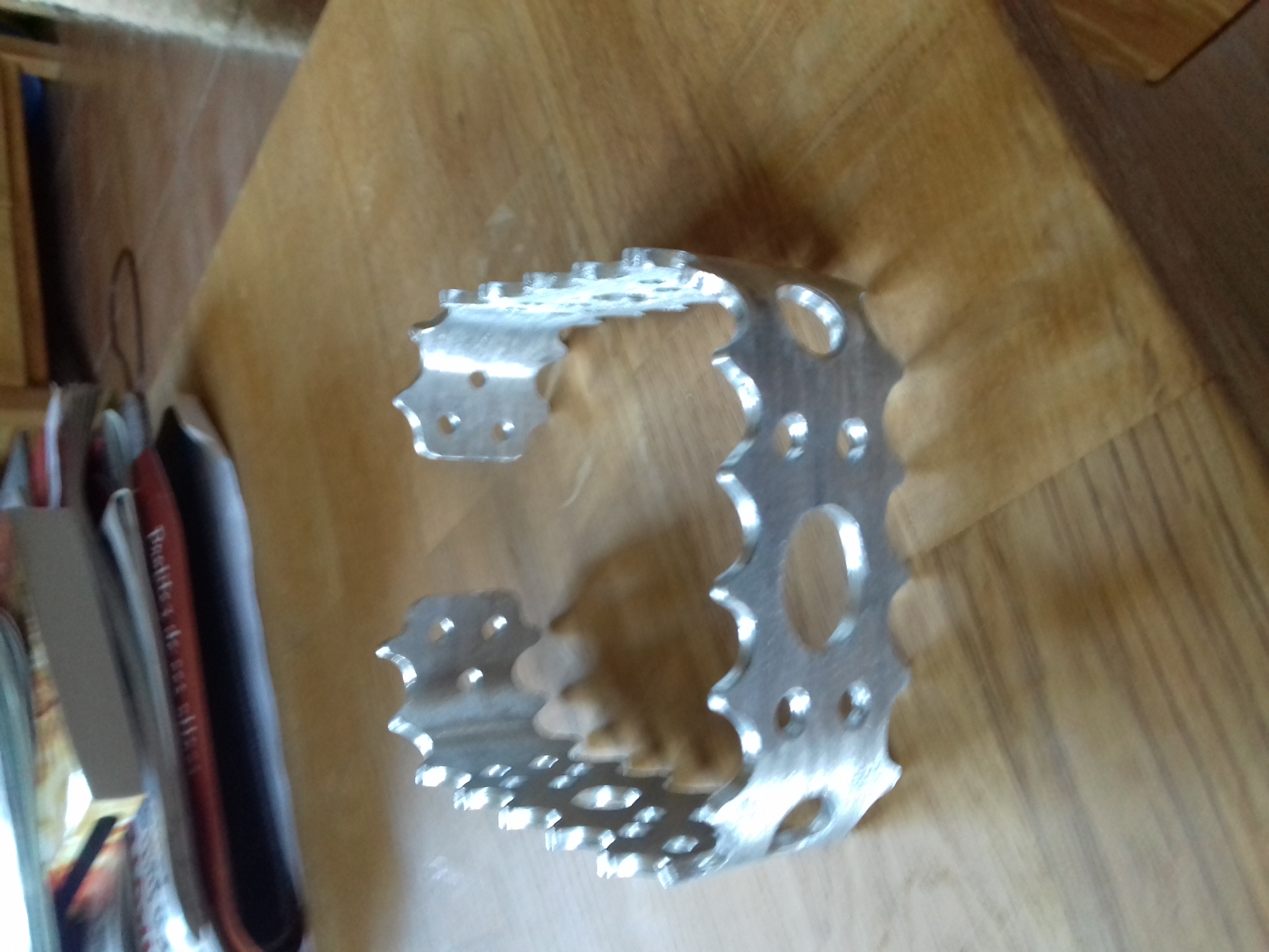

:bye: mise en forme du premier :D plus qu à faire son jumeau :mrgreen: :bye:

:clap: Bravo!Quel boulot! :clap:

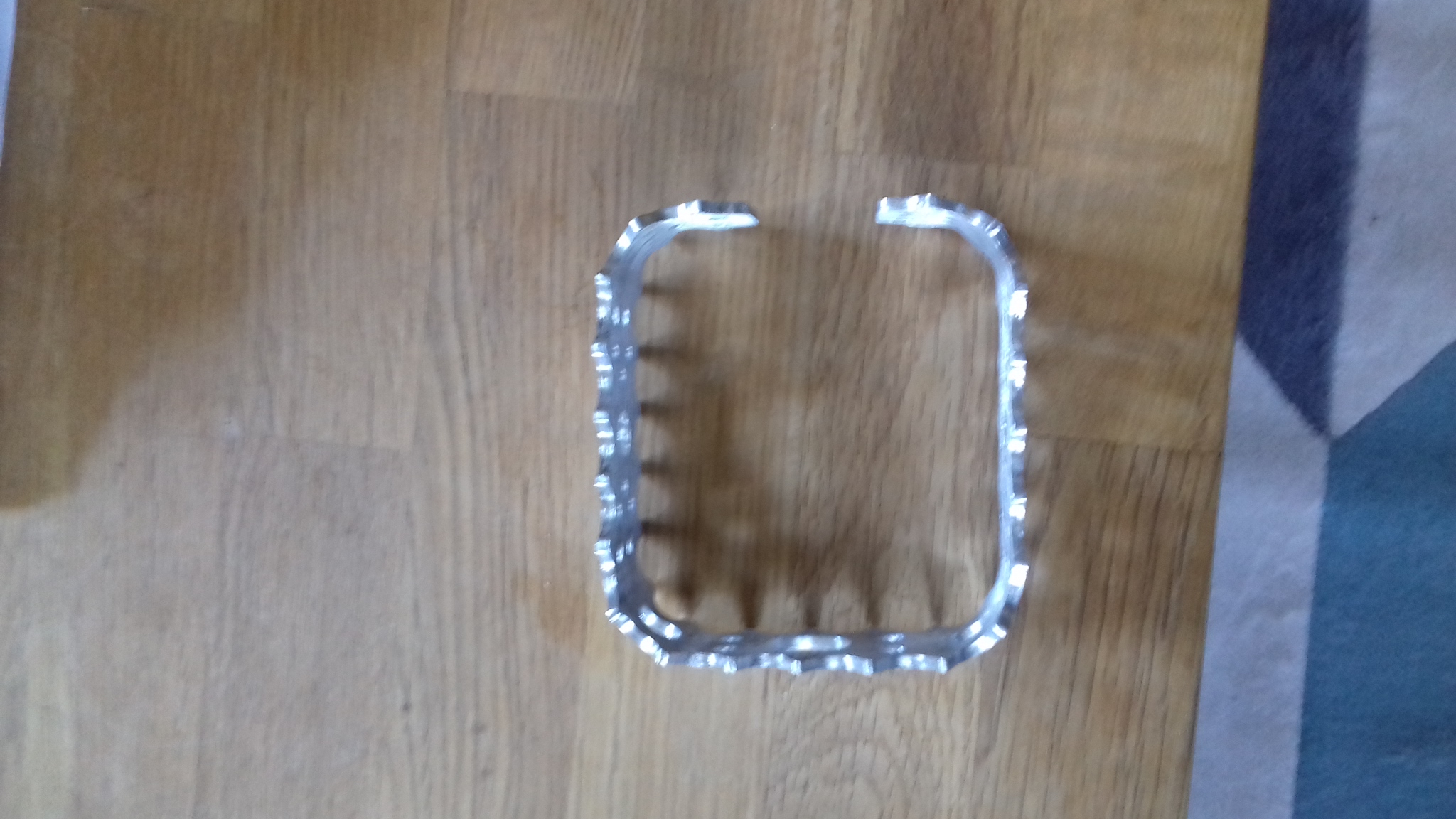

Tu les plies comment, à la cintreuse ? J'ai souvent pensé à en faire, le principe est simple mais c'est beaucoup de boulot et il faut calculer l'emplacement des trous, je me serais trompé 10 fois. :mrgreen:

:bye: pour le pliage, un morceau de tube métal du rayon correspondant un etau / massette en caoutchouc et un œil :mrgreen: :bye:

faut pas calculer grand chose, faut faire et utiliser un patron ;)

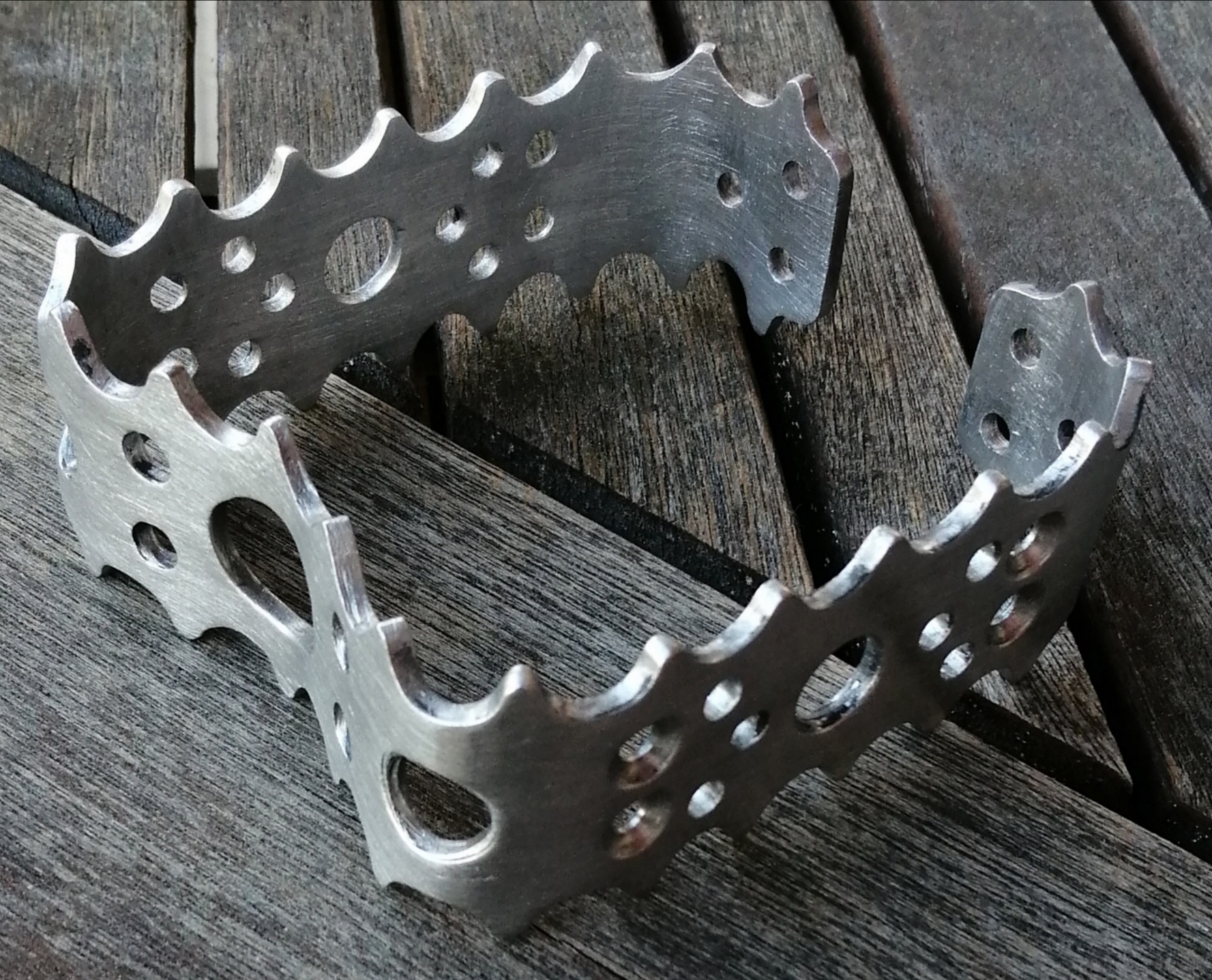

:bye: forme définitive du contour :mrgreen: :bye:

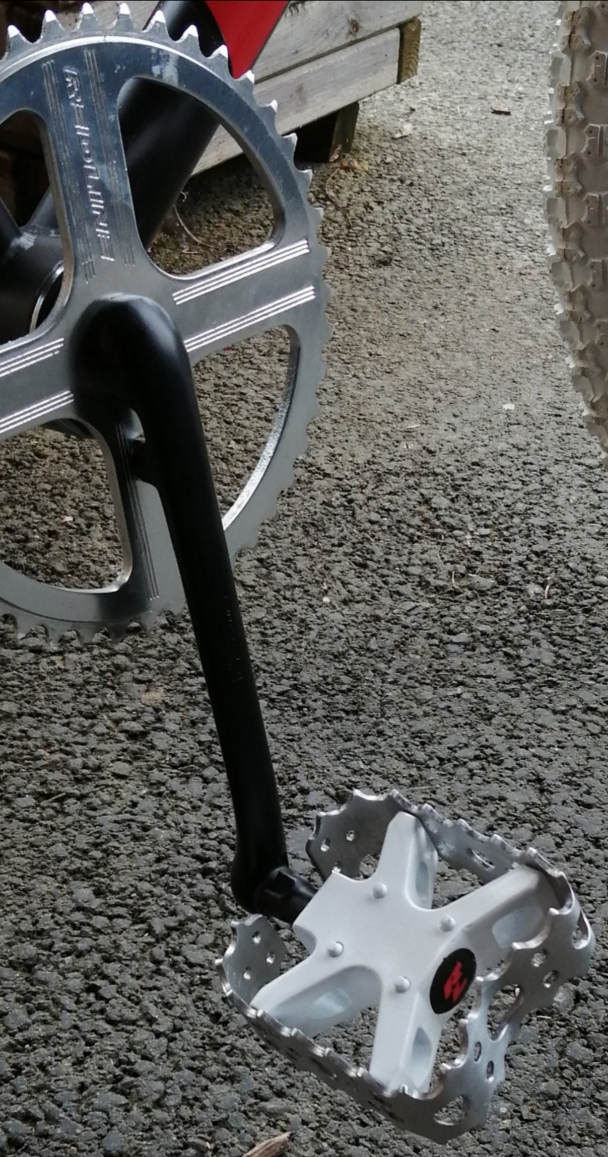

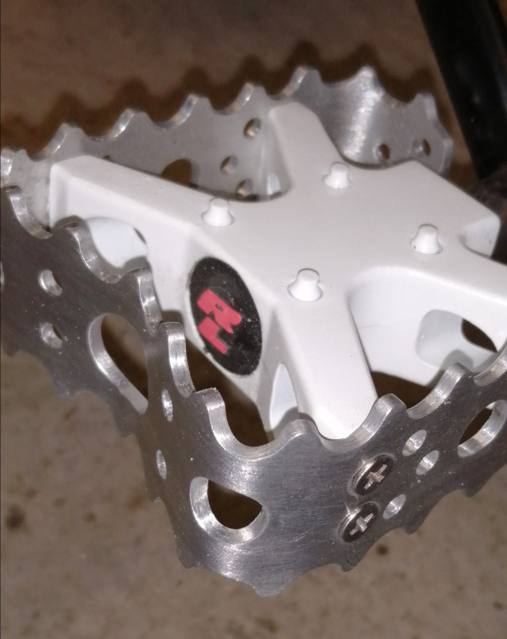

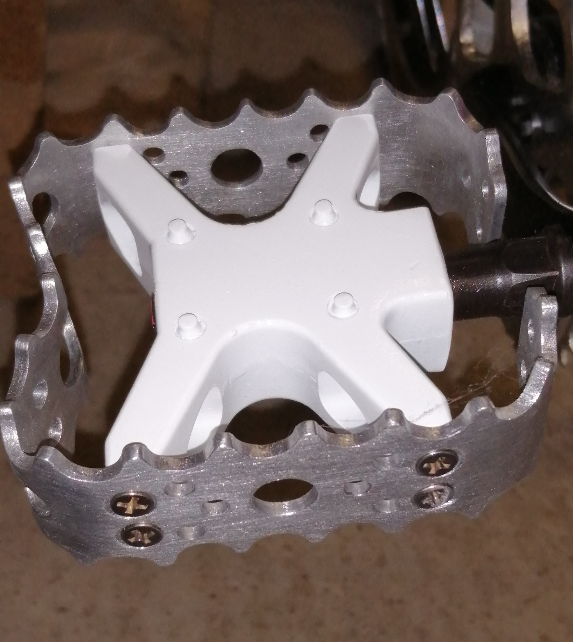

:bye: des photos :bye:

propre!! joli taf ,]
