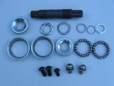

Reprenons pour Fred, ton cadre Hutch pro Racer a bien comme dit Doug un boitier US, quel pédalier Redline veux-tu mettre dedans?
Un Redline 401 d'époque? avec des roulements ouverts d'origine ou as-tu un boitier à roulements scellés (Techmatic ou autres)? Ou montes-tu un pédalier Redline moderne?
Voilà un pédalier Redline de l'époque de ton Hutch, c'est ce que tu as?
- (photo chipée sur bmxmuseum)
N'hésite pas à nous poster des photos
