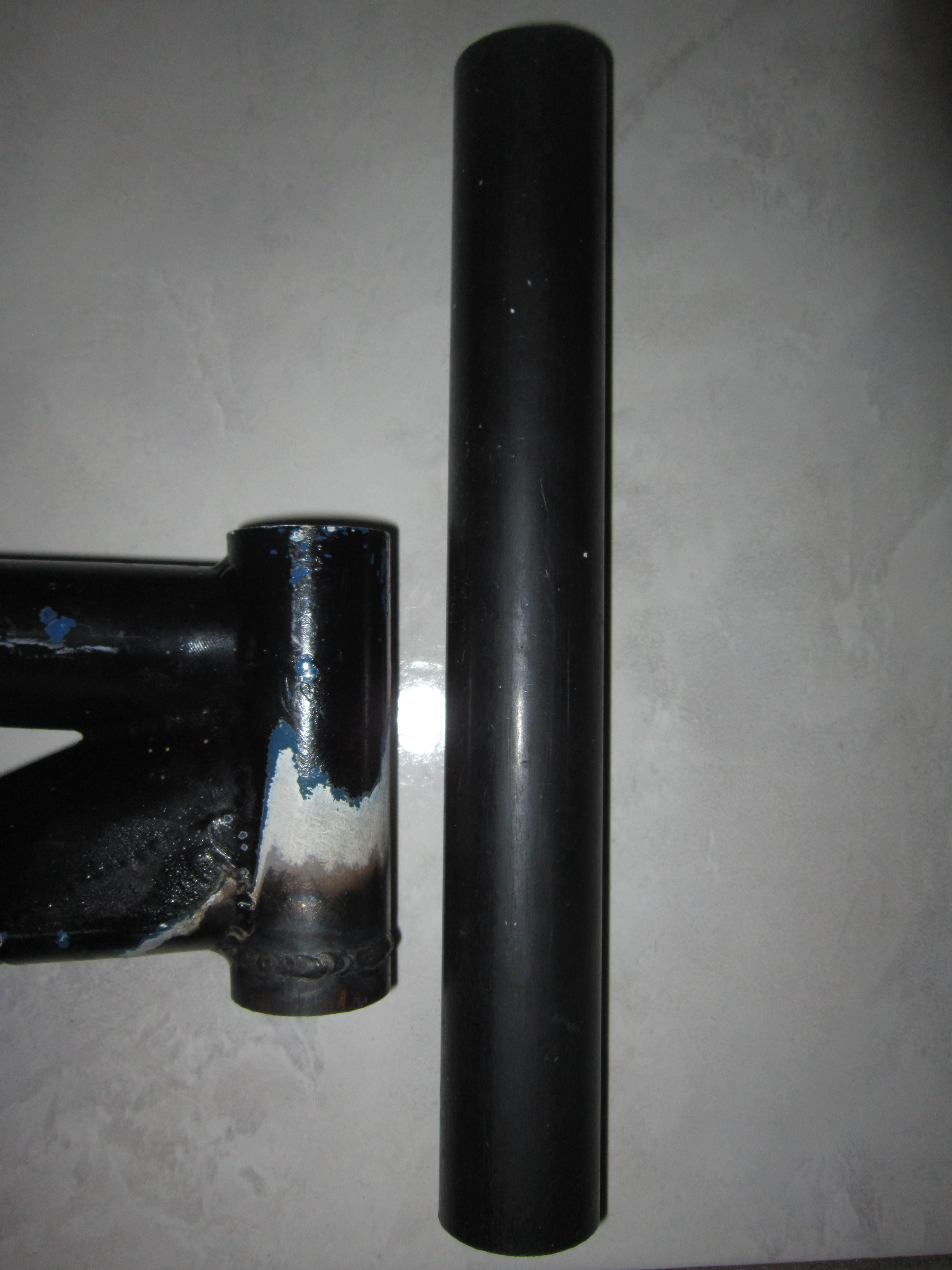

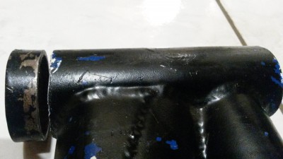

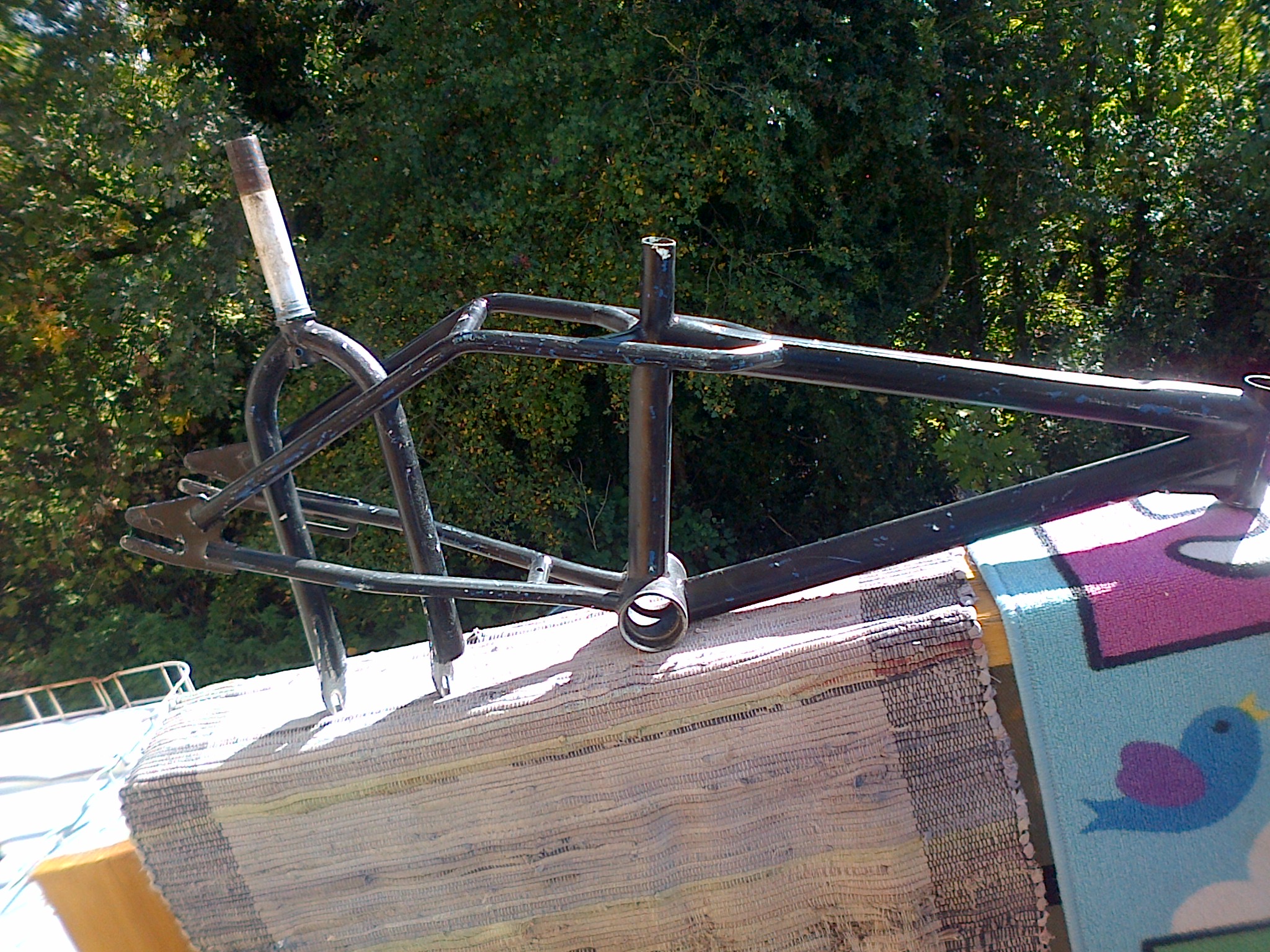

Salut à tous,acquis sur Lbc il y'a peu ce StreetBeat 85:
Pas de pet ni fissure cependant il présentait un handicap sous ses trois couches de couleur...
Tube de direction sauvagement amputé d'un cm!
Me demande pourquoi?Surtout que c'est pas le premier Streetbeat que je vois traité de la sorte...
,félure du tube,problème de rotor,angle de chasse?
Ici j'ai présenté un vulgaire bout de tube trop large pour illustrer les dégats...
Heureusement pas eu le C&F cher seulement faut pas hésiter c'est du Skyway faut essayer de faire ça au mieux et lui rendre ses 102 cm originaux n'est ce pas P.A.C.T,

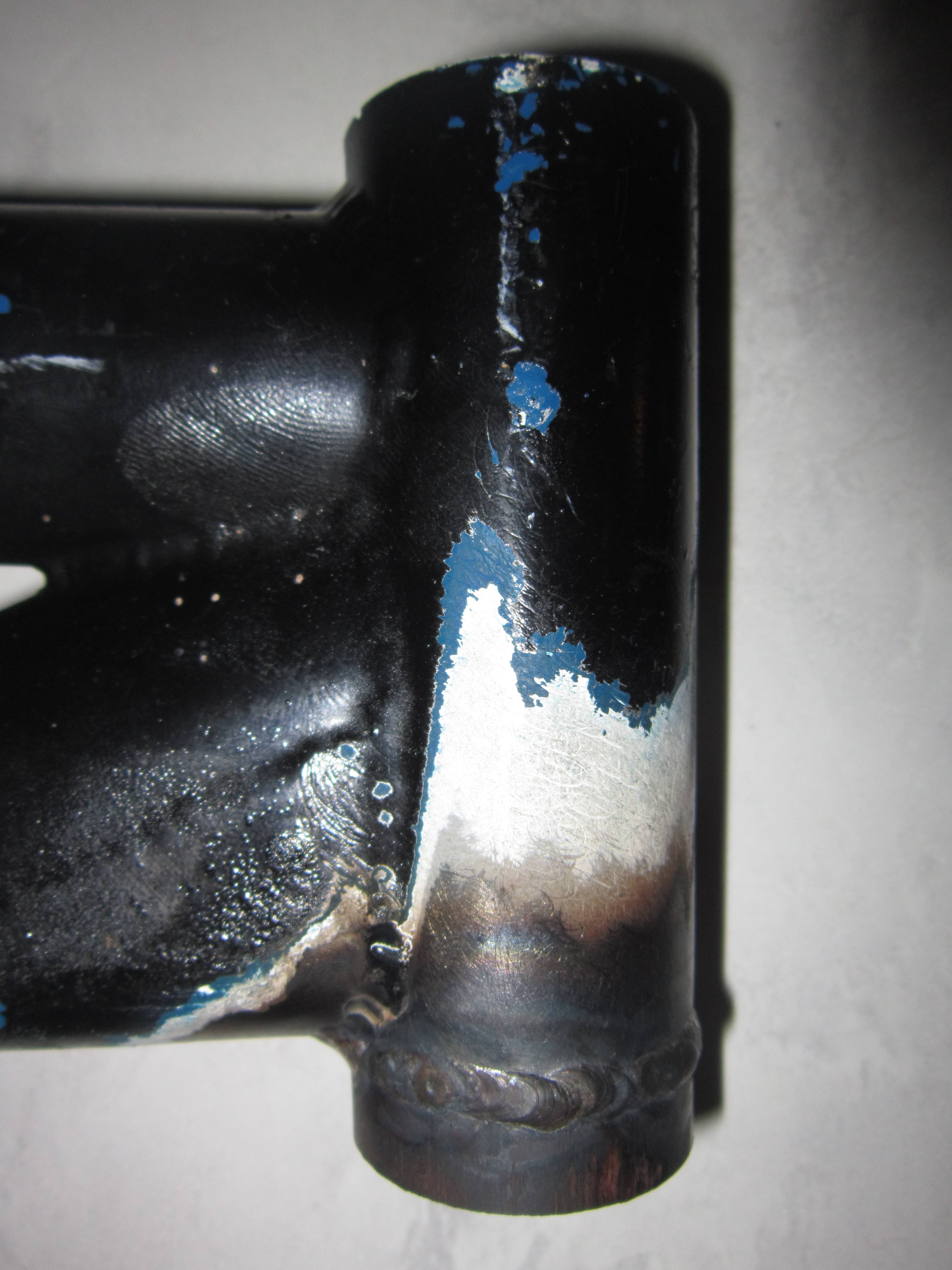

Heureusement j'ai un soudeur TIG(merci Poupoune!
Et un tube de 25CD4S
Re: StreetBeat
Posté : 29 nov. 2017, 22:58
par Manu

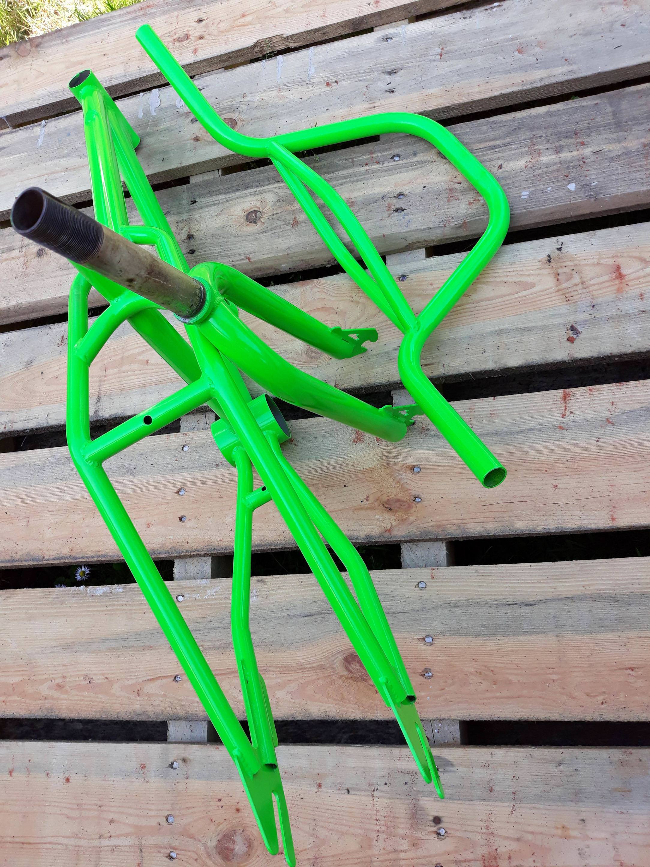

Ca;c'est fait,maintenant meulage et peinture
Merci à Malo(P.I.R)pour les conseils...

Re: StreetBeat
Posté : 30 nov. 2017, 22:05
par Zefloued
Bizarre ce tube coupé, il était peut-être trop abîmé et le jeu de direction ne tenait plus, ou le proprio trouvait l'avant trop haut. Par contre tu pourrais couper le tube en 2 que l'angle de chasse ne changerait pas.
En tout cas bien joué, c'est un beau projet.
Re: StreetBeat
Posté : 30 nov. 2017, 22:11
par Manu
C'est bête d'avoir fait ça en effet,surtout vu le prix du C&F à l'époque.
Qu'est ce qu'il faut pas faire parfois...
Re: StreetBeat
Posté : 01 déc. 2017, 07:50
par ylegrix
Content de voir ce projet tant attendu prendre vie !
et puis tu as assuré sur le sauvetage du tube de direction
Vivement la suite
Re: StreetBeat
Posté : 20 juin 2018, 16:56
par Manu

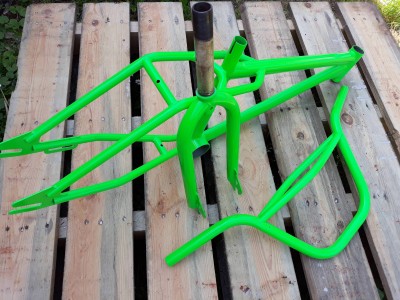

Force Verte!
Re: StreetBeat
Posté : 20 juin 2018, 19:16
par RIDER.SE.RACING
ça me fait penser par chez nous y'avait un freestyler qui avait le même avec des composants violet et blanc une tuerie
Re: StreetBeat
Posté : 20 juin 2018, 19:23
par Manu
Wé Manu,y'aura du violet et blanc,mais pas trop...
Re: StreetBeat
Posté : 22 juin 2018, 17:01
par Renaud
wow chanmé cette réparation !!
Re: StreetBeat
Posté : 23 juin 2018, 15:14
par ylegrix
Wahou ! son opération lui bien réussi et il a maintenant un jolie couleur.
Pressé de voir la suite

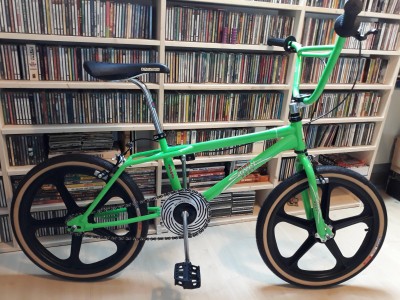

Posté : 31 mars 2019, 17:12
par Manu

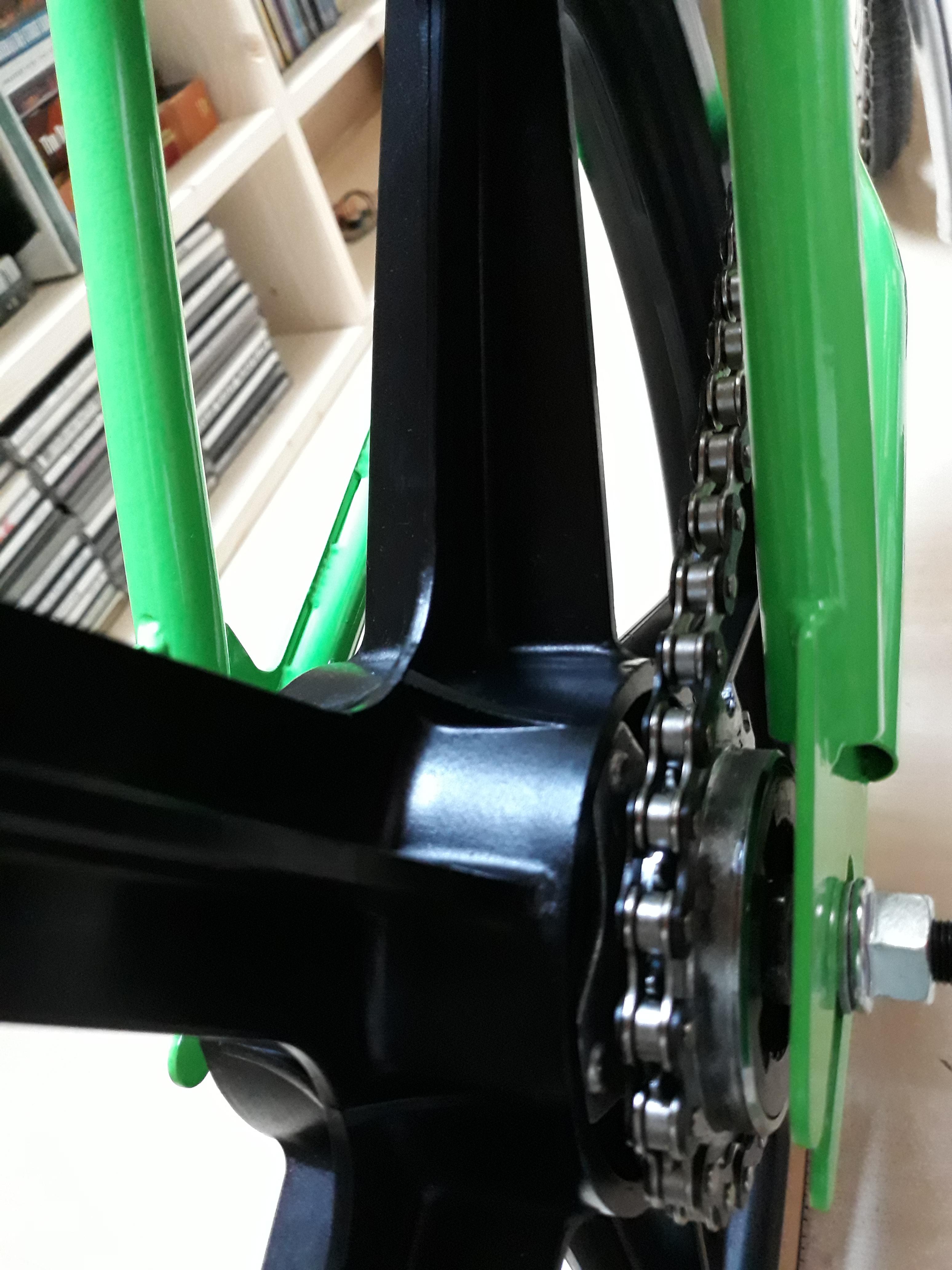

La suite arrive,après presque un an
Re: StreetBeat
Posté : 31 mars 2019, 20:48
par bellus
trop bon le remontage ...
jai hate de voir le sticker du cadre
Re: StreetBeat
Posté : 31 mars 2019, 22:02
par Manu
Y'a qu'à demander...
La photo est pas top,le vert semble affreusement pâle...

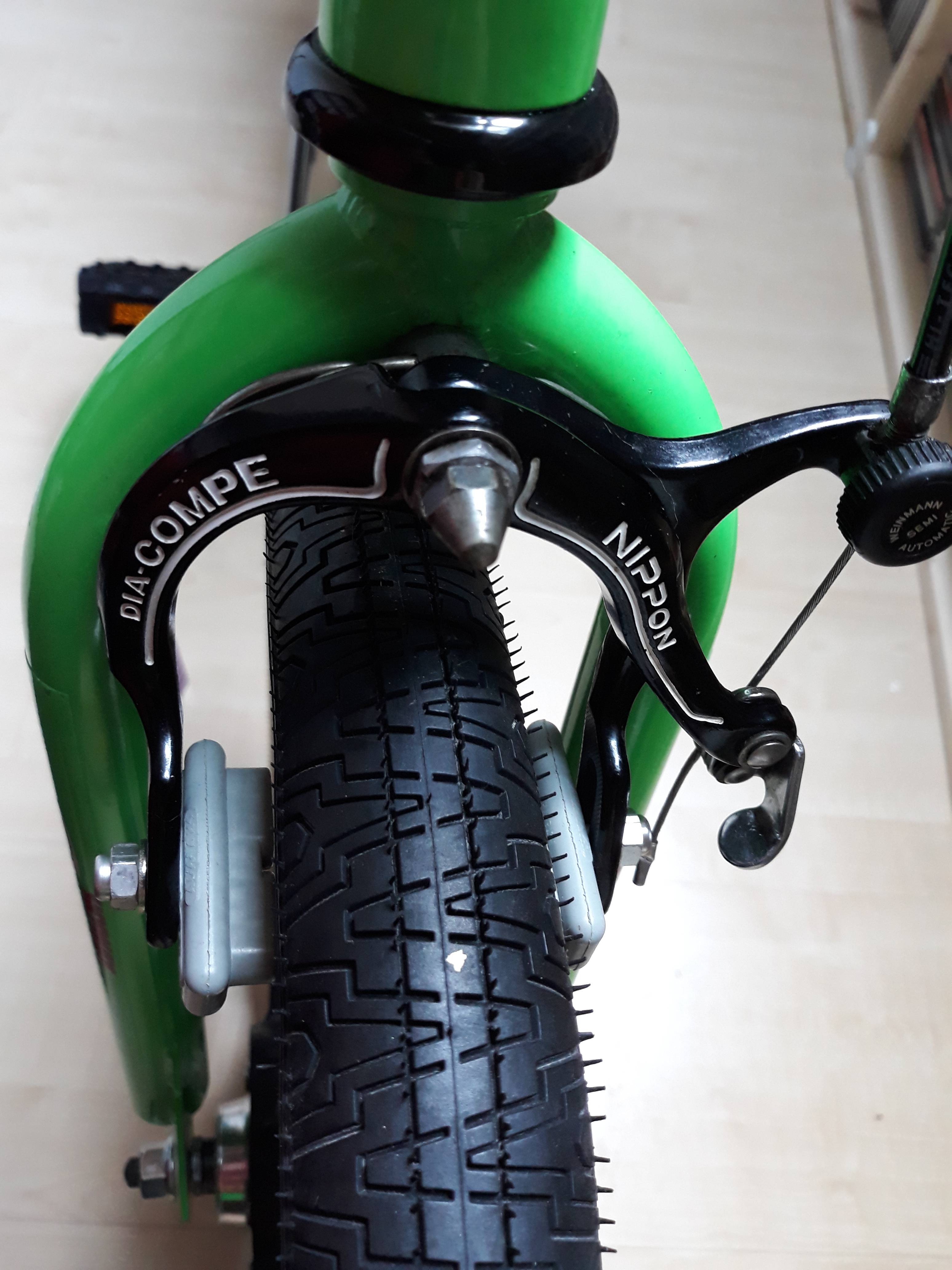

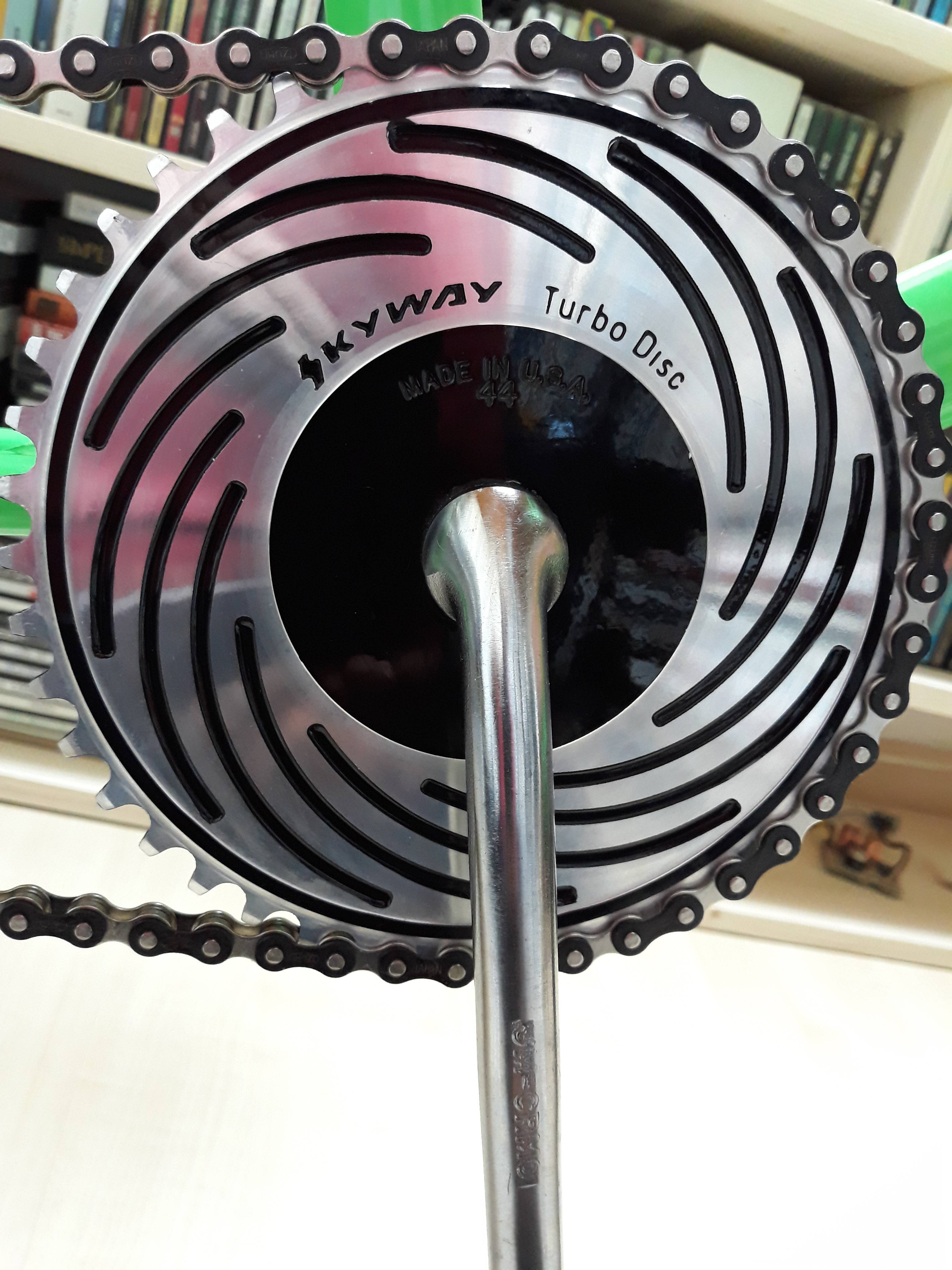

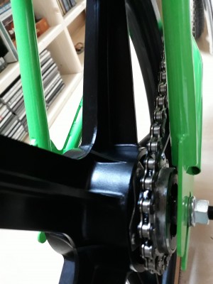

Cadre et Fourche:Skyway USA 1985
Guidon:EZ Bar 1st Gen
Potence:Hutch SR(Thomas
Selle:Dominator repro
Tube de selle:GT
Collier de selle Odyssey(Manu
Pédalier:JM CR-MO
Couronne:Skyway Turbo Disc 44
Roue libre:Suntour 18
Chaine:Izumi
Pédales:MKS Graphite repro
Bottom Bracket:Tange Seiki 24tpi
Hedset:Tange Motocross
Poignées:A'Me Round repro
Leviers:Dia-Compe Tech 5 repro
Frein arrière:MX 901
Frein avant:Dia-Compe Nippon
Patins:Skyway Tuff Pads
Jantes:Skyway Tuff Wheels II
Pneus:Panaracer HP-406 repro.
Pegs:Skyway(pas encore montés
Manquerait bien un Spinmaster mais j'ai pas trouvé pis j'aime aussi cette version early du Streetbeat.
Re: StreetBeat
Posté : 01 avr. 2019, 08:04
par P.A.C.T
magnifique résultat vu le boulot que tu as effectuer
