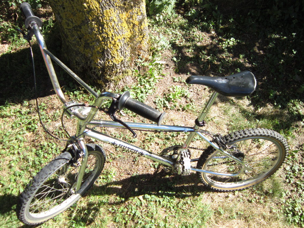

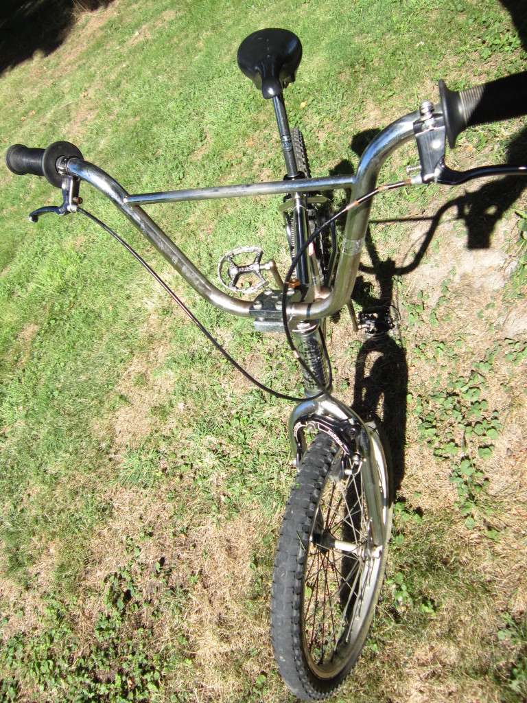

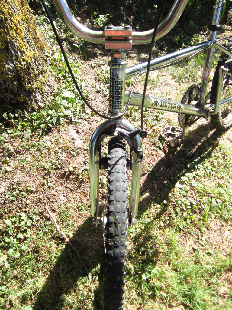

Salut à tous,j'ai trouvé ce Hutch Pro Racer il y'a peu.
Les connaisseurs auront tôt fait de remarquer qu'il s'agit d'un modèle Taiwan de 84 ou 85 d'après l'ex proprio.
En tout cas pas de pets ou pocs.
Il est comme ça depuis 30 ans,un montage avec des pièces diverses et dépareillées comme celà était d'usage à l'époque;même si j'avais jamais vu de cages Wellgo rivetées :mrgreen:

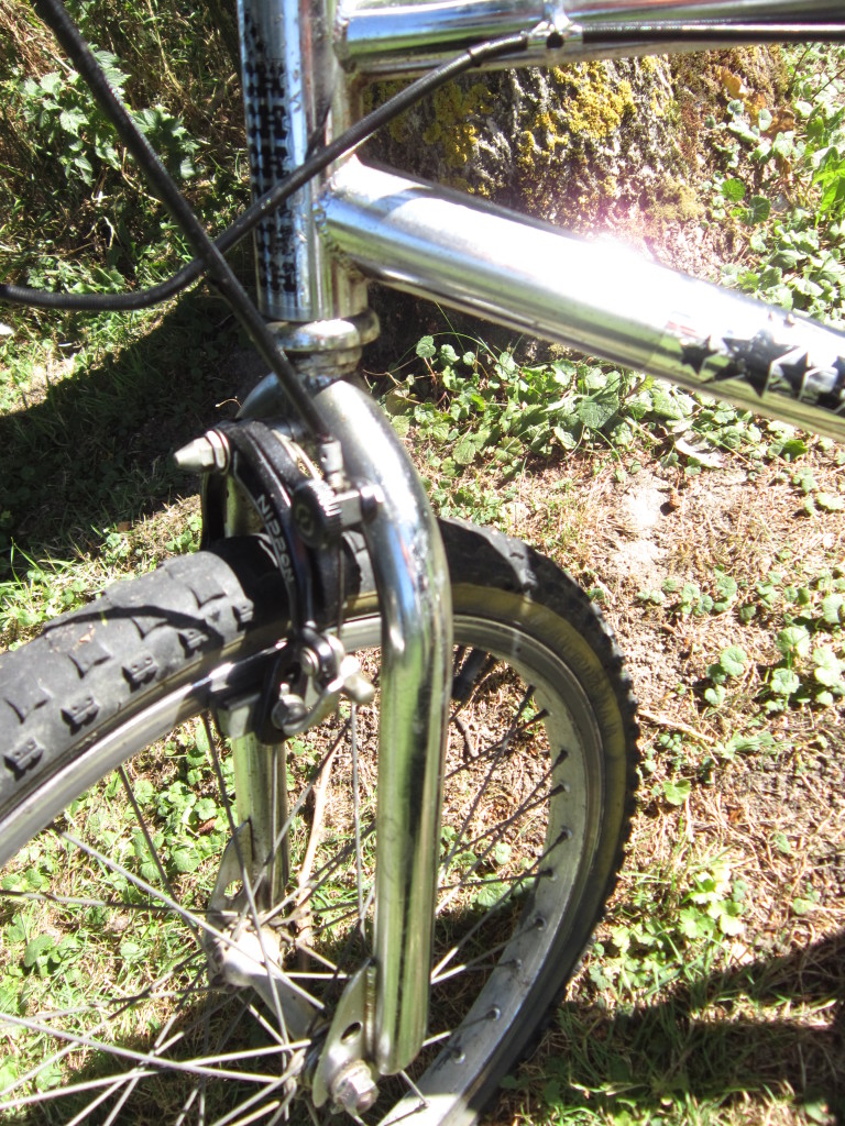

Le frein avant c'était suite à une demande au marchand de cycles,le bike n'a jamais fait de race
Seulement il a pris quelques averses assez récentes puisque dixit le vendeur:son gamin allait souvent chercher le pain avec... :roll:
Vous noterez qu'à l'époque on ne se souciait pas trop de l'origine du produit,la traçabilité etc...Un sticker Made In USA et hop!Roulez jeunesse!

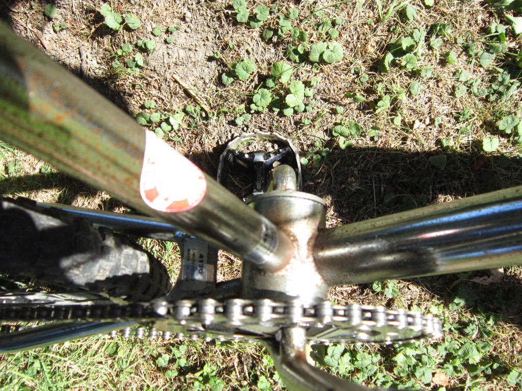

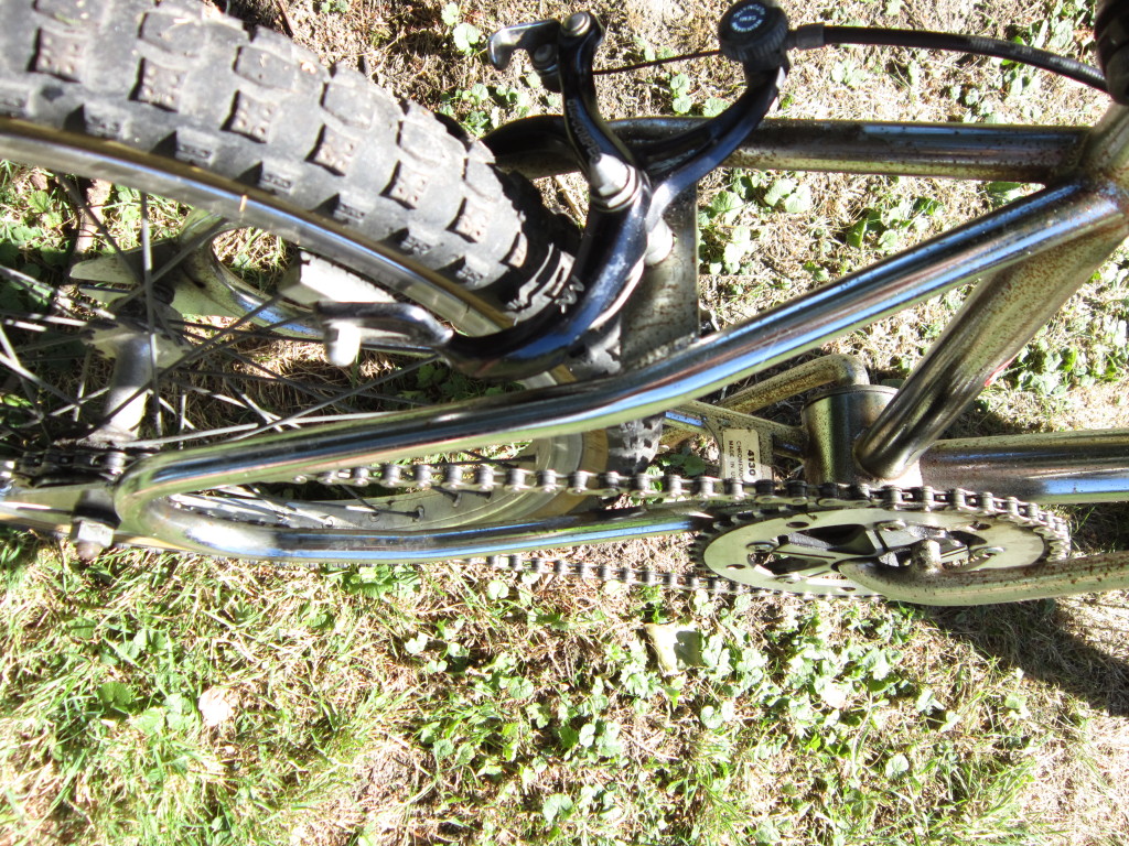

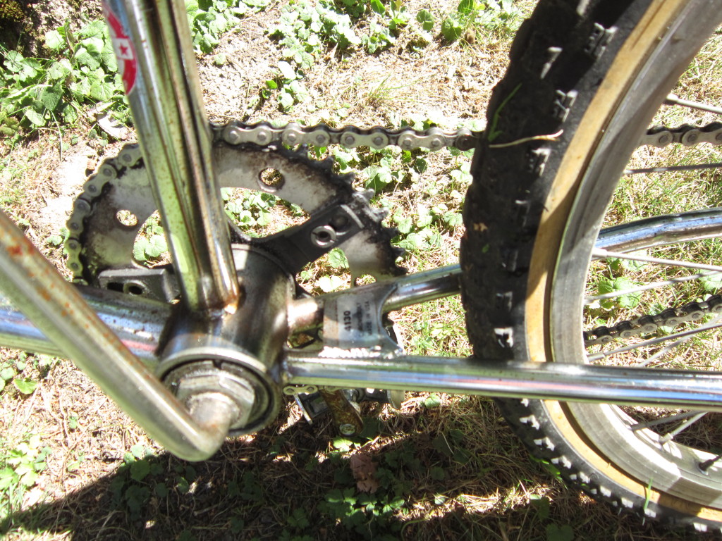

Voilà y'a plus qu'à essayer d'éliminer cette rouille;cauchemar des restaurateurs de vieux spads

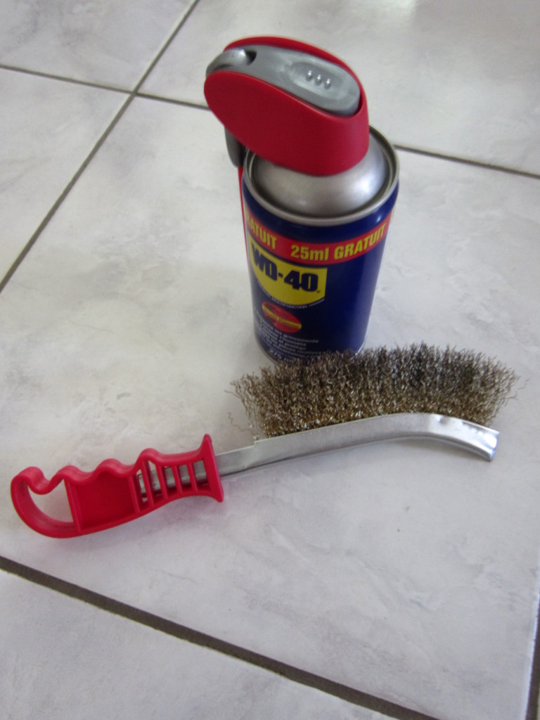

Pour celà j'ai une solution peu onéreuse qui fera le plus gros...
Le WD-40!(j'en fous partout...)
Il est composé d'un acide(ptêt bin oxalyque) et de lubrifiant mais je suis pas spécialiste.
La brosse est en laiton,métal moins dur que le chrome donc qui ne risque pas de le griffer et en plus elle se faufile un peu partout,sinon j'ai la même format brosse à dents.
J'ai dérouillé une paire de pièces de la sorte.
De l'huile de coude et en avant.
Modifié en dernier par Manu le 25 août 2016, 16:10, modifié 4 fois.

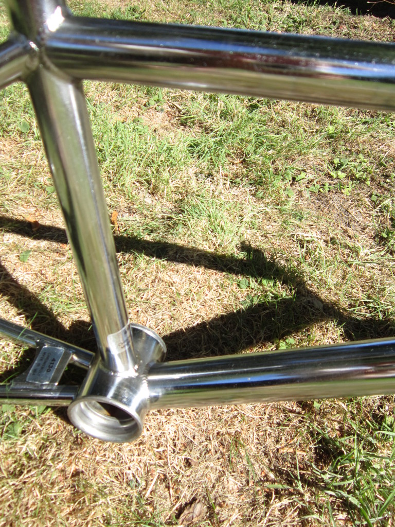

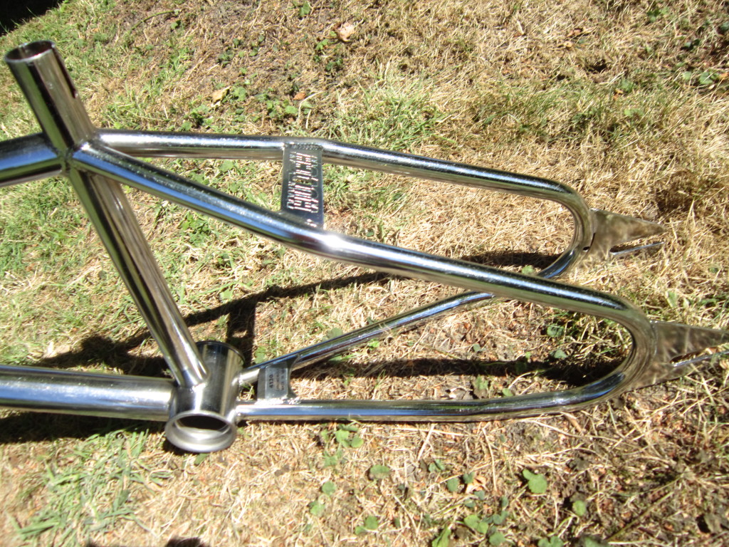

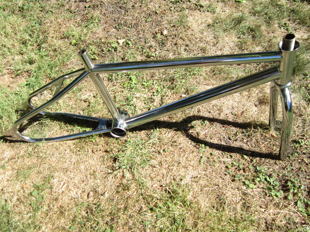

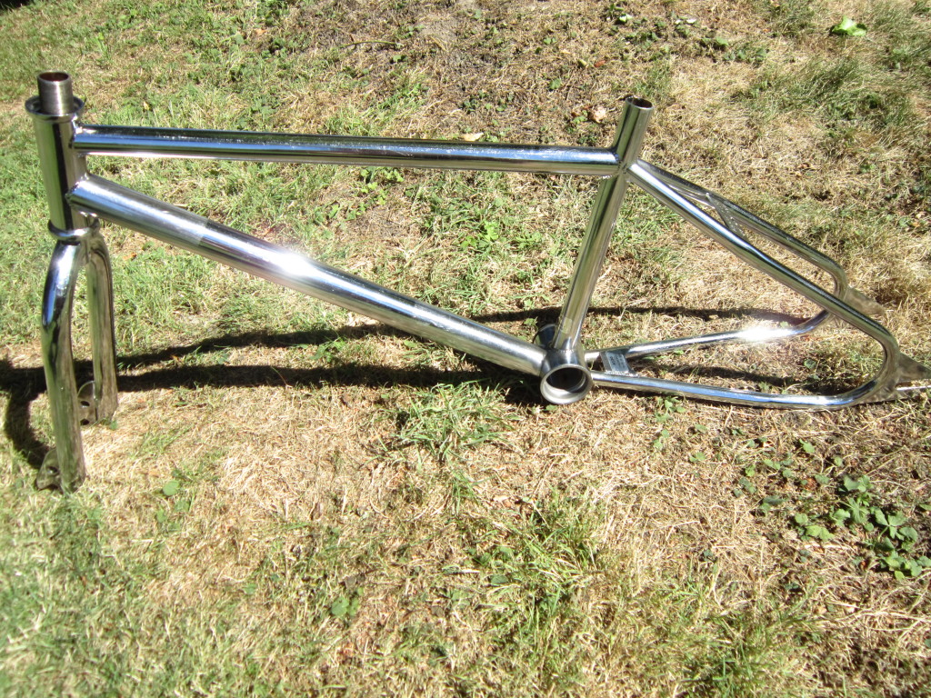

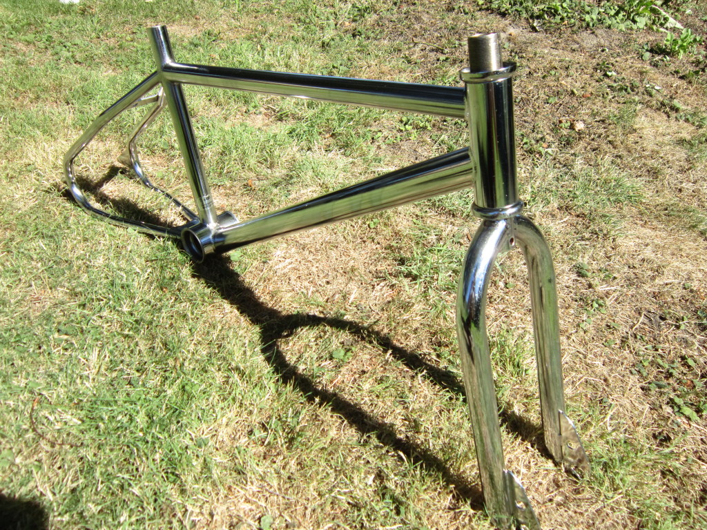

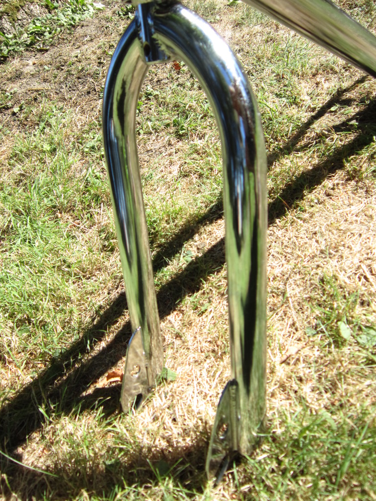

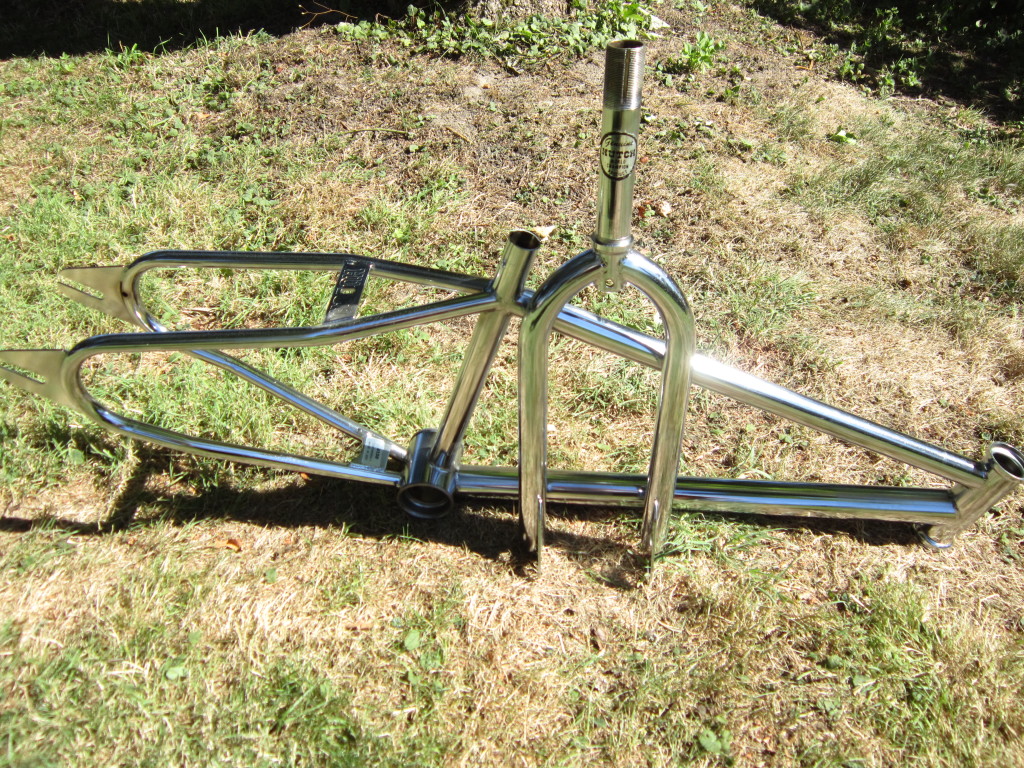

Résultat:
Voilà,le tour est joué,bien sûr c'est pas parfait et ça le ferait mieux sur une pièce moins oxydée,mais celà représente une alternative économiquement meilleure marché que l'acide oxalique sauf si c'est plus attaqué...
Il reste de minuscules points noirs sur le chrome là où la rouille avait commencé à piquer mais en ayant aspergé de WD le tout la rouille n'est pas là de remontrer le bout du nez si le spad dort au sec.
Le monobloc qui était dessus est dans le même état mais pas pris en photo.
J'ai terminé en appliquant une couche de Belgom chromes mais la pierre d'argile c'est pas mal non plus.
Après je suis coincé.Je sais pas si on peut polir plus que ça :quoi: ,je demanderai à mon chromeur en lui portant le guidon qui lui était trop attaqué et comportait une légère griffe qui sera poncée avant rechromage.
Si c'est le cas je le laisse dans son jus,sinon peinture(noire,blanche...)voire rechromage du C&F mais je trouve ça un peu onéreux pour un Taiwan.
J'avoue que je sais pas du tout :roll: .En plus pas trop le temps en ce moment...
En tout cas si il y'a encore âme qui vive sur ce forum vos avis m'intéressent,même les critiques;suis rodé :wink:

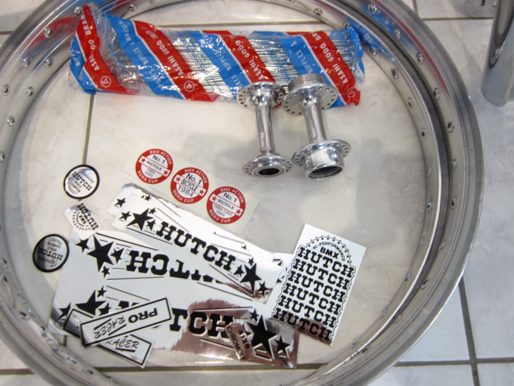

Les stickers sont en stock aussi...mais ceux là c'est pour une éventuelle livrée chrome,si je change d'avis ça sera plus les mêmes.

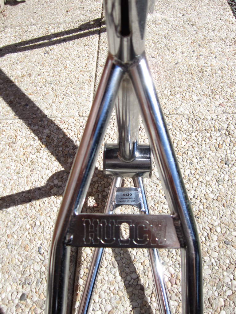

Pourquoi tu dis qu'il est made in Taiwan ? Serial 123... c'est pas us ? C'est compliqué ces Hutch, je sais jamais ! J'aimerais bien voir une photo du "Hutch" du pont de frein quand même...

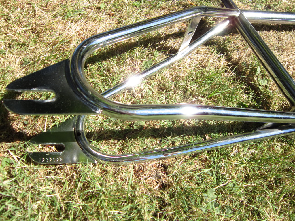

Vlà une photo du pont de frein:
Justement c'est une des particularités du Taiwan,les lettres Hutch se touchent pas alors que sur le U.S si,au dessus tu vois aussi un genre d'évasement au bas de la rainure du puits de selle;pas sur les U.S.
Ce puits de selle mesure d'ailleurs 5mm de plus qu'un U.S.
Ensuite t'as la forme des dropouts cadre et fourche qui diffère légèrement.
Mais pour un non initié il y'a surtout ces 2 trous sur les haubans près du sommet de puits de selle que l'on voit sur un cliché ci-dessus,ça y'a pas sur un U.S.
Pis le numéro qui commence par 123 y'a eu sur les U.S mais pas exactement les mêmes,par contre tous les Taiwan commencent par 1231 ou 1232.
Pas un Japan non plus,pas de balle de baseball à la fin du sérial.
D'aucuns évoqueront encore la qualité des soudures...
Le plus bête c'est que les sérial Hutch renseignent pas sur l'année de prod,je sais que le proprio précédent l'avait commandé et reçu début 86 donc j'en ai déduit que c'était un 85 voire 84,Phoenix pourrait ptêt nous renseigner un peu plus là dessus.
