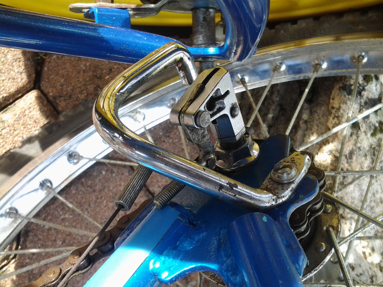

Je cherche des doc pour le remontage des vitesses du mon CPX 310 noir/jaune 1982 que je fini de restaurer! Système 2 vitesses SHIMANO.
Si quelqu'un à ça sous la main, il me manque juste cela pour le finir.

je ne sais pas si ça peut t'aider , mais voici des photos du mien ,si tu as tout les morceaux ça me le semble assez simple
a+
david

J'ai retrouvé le câble spécifique mais le tirage où il se fixe me semble tordu par rapport à tes photos. J'ai pas encore réussi à le régler correctement. Mais le système interne du moyeux marche bien!
A suivre!!!
