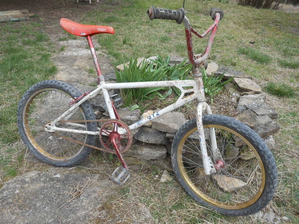

Allez c'est parti après un achat auprès de Totally bmx la reconstruction du spad est en marche :D
tottaly bmx
Messages : 333
Re: YAMAHA BYZ
Message par tottaly bmx »
celui la y a du taf j'imagine la résurection
fait le sablé tu seras bleufé du resultat (comme a la sortie d'usine)
25 euros de moyenne pour un bike (cadre fourche guidon potence )
hate de voir l'avancé de cette restauration :wink: :clap:

Voici l'épave :mrgreen:
Mais il ne va surement resté comme celà je récupère le cadre, la selle, le guidon et la jante weinmann à l'avant c'est tout :wink:
T'inquiéte pas PILO je vais t'en faire un beau BYZ

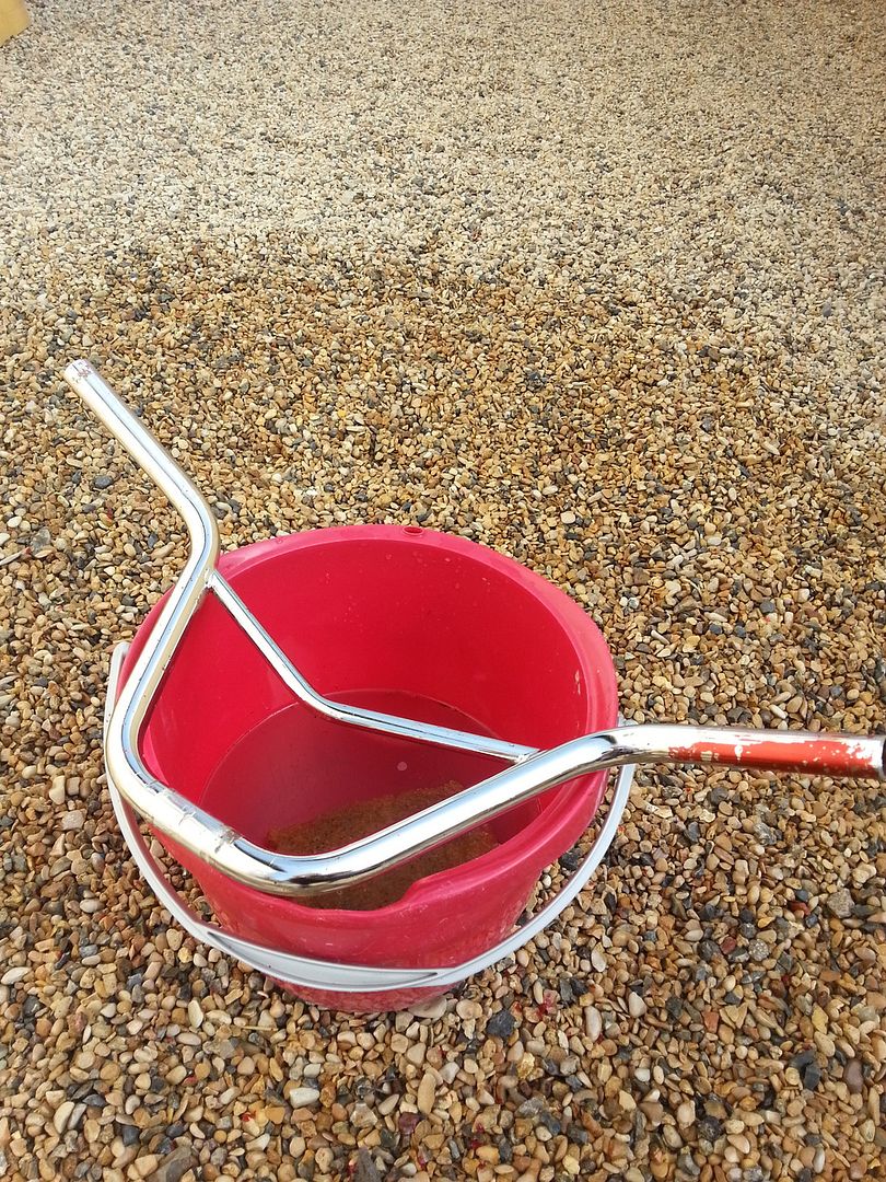

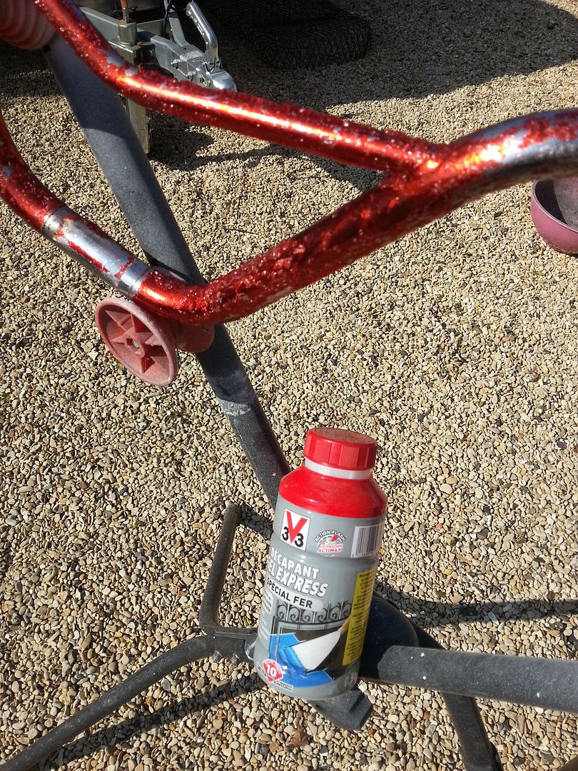

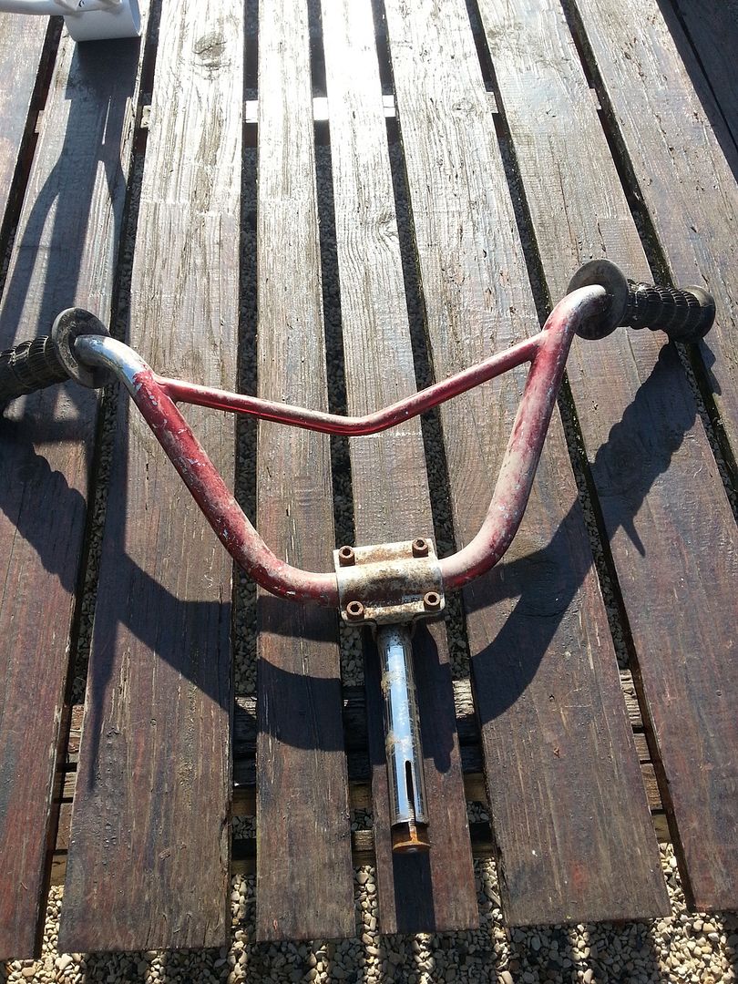

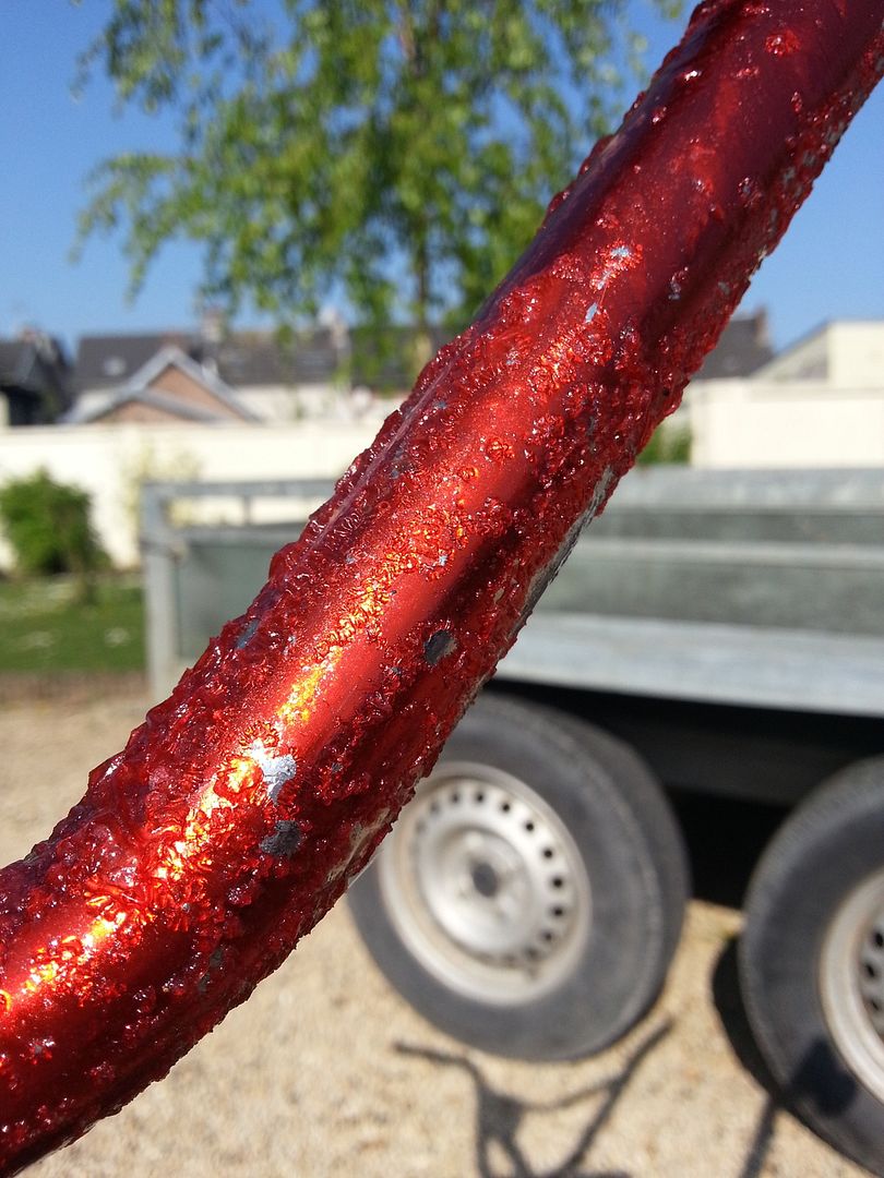

voici comment faire une resto d'un guidon rouge anodisé, comme on peut le voir le chrome était en parfait état, bien le frotter à la triple 000 si il reste des résidus, ensuite produit vaisselle et éponge .
Quand c'est bien sec on peut peindre, 2 à 3 passages sans mettre la dose et bien faire sécher ensuite voilà voilà
L'ensemble en image comme un petit tuto :prof: , c'est bien mieux qu'une photo avec des vélos :mrgreen:
De plus très fragile ne surtout pas vernir, je me suis fait avoir car celà s'effrite, j'ai dû recommençer.@+ pour la suite :bye:

Oui pareil ne pas vernir !! :mrgreen: Cool au top :wink:
