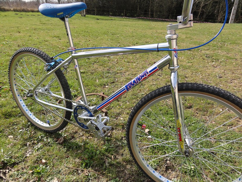

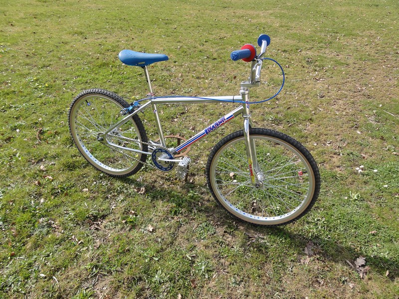

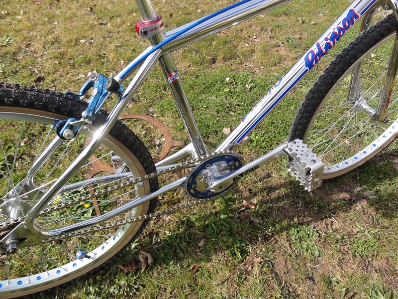

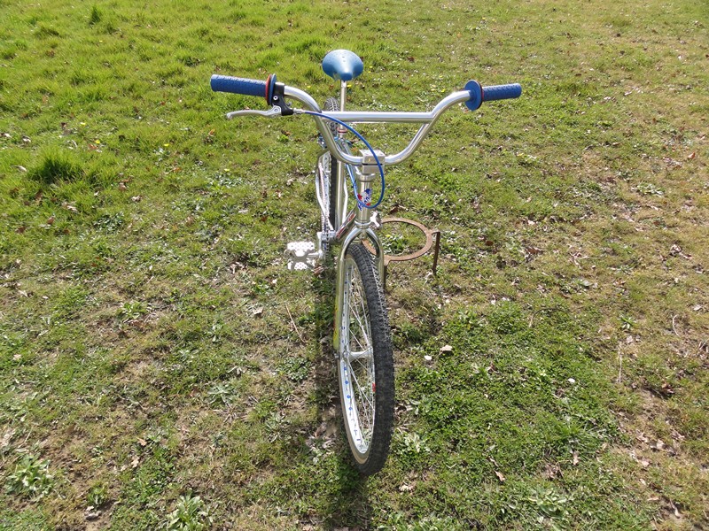

en faite à la base, j'ai récupéré un cadre dont l'état du chrome pouvait paraître préoccupant, tout comme l'état du pédalier gt power series dont je ne donnais pas cher ...
après le nettoyage et le polissage, ça le fait, donc après avoir collecté des pièces ça et là le remontage commence

Pas commun :clap:
Tu as des photos du chrome avant/après?
J'ai l'impression d'avoir déjà vu ces cercles :wink:
Bon courage et vivement la suite :D

non je n'ai pas fait de photos avant :(
pour le nettoyage, le cadre à commencé par prendre un bain d'acide oxalique et il n'y à pas à dire, ça marche vraiment bien.
puis un peu de paille de fer et du WD40 pour la finition. il reste marqué par endroit mais ça ne me gêne pas trop il à les marques du temps ça lui va bien aussi ;)
pour les cercles ce sont bien ceux que tu m'as fourni ;)
