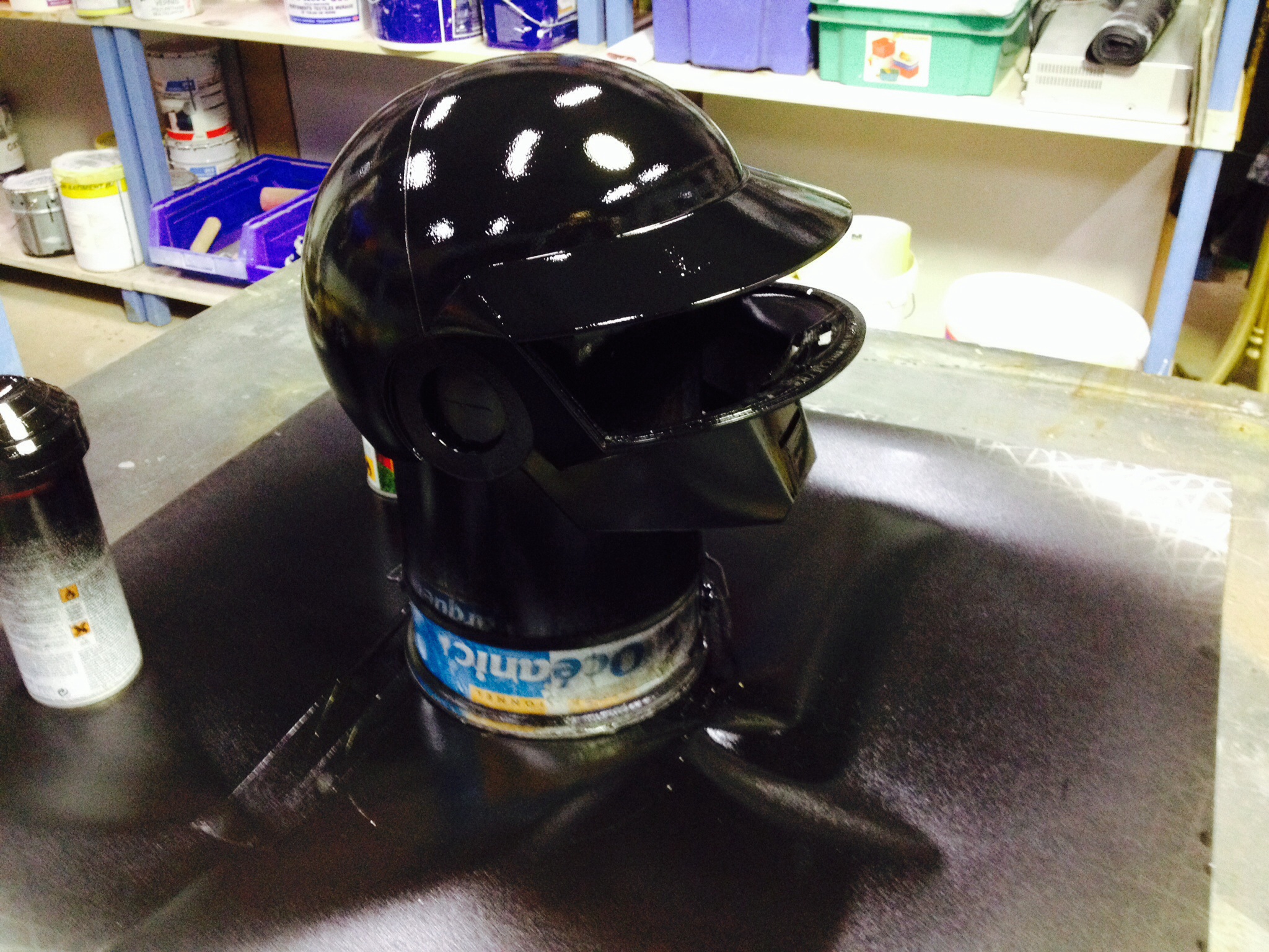

Messages : 7029
Re: chromage pièces en bombe
Comme cela m'a été demandé en mp ;-)
Donc voilà peinture noire polyuréthane appliquée...
Maintenant 8/10 jours d'attente elle doit durcir
Avant le chromage ;-)
A suivre ;-)
