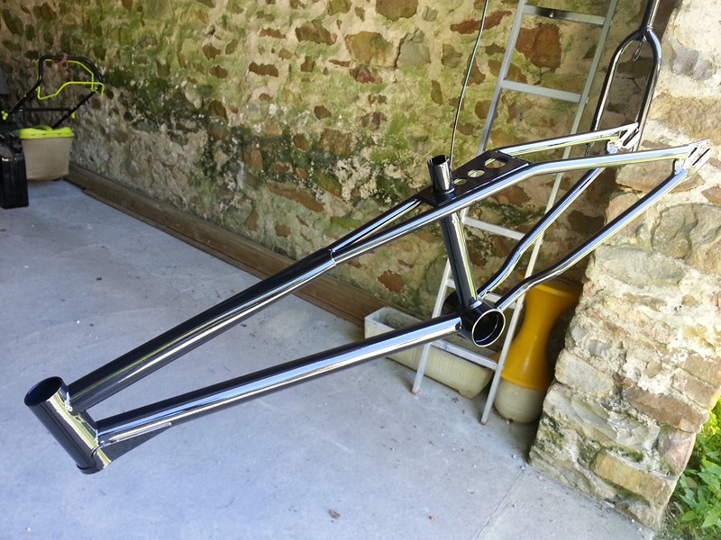

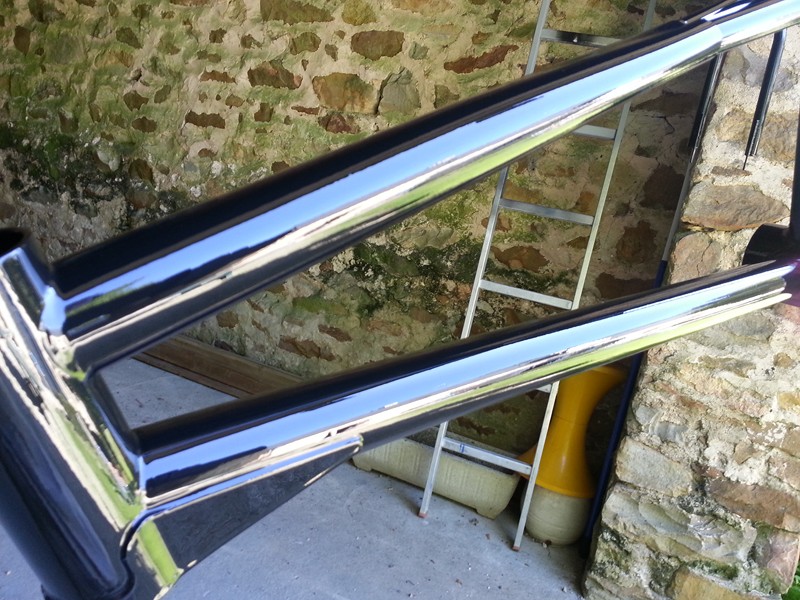

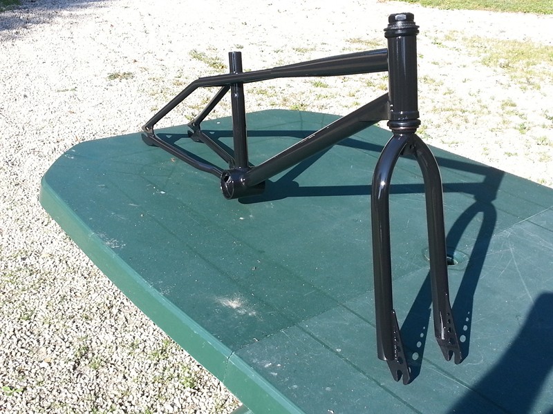

Message par stephanxj »
Nous sommes beaucoup à nous demander quelle peinture prendre pour repeindre nos bike. :quoi: :quoi:
On m'a conseillé de la peinture 2k (bi-composant comme les pro en carrosserie). :clap:
Je viens de peindre mon cadre et fourche avec de la peinture SPRIDO
http://www.sprido-peinture.com/
Non content d'avoir toutes les couleurs possibles et imaginables (candy comprisent) elle est juste généralissime.
J'ai prit un apprêt garnissant en aerosol de 400 ml (ça comble toutes les petites imperfections du cadre) et une bombe d'aerosol avec durcisseur (k2).
La mise en oeuvre est d'une facilité déconcertante, la peinture d'apprêt est très couvrante et ne coule pas (évidement j'ai fait ce qu'il me semble normal pour éviter qu'elle coule ...). Mais pour quelqu'un comme moi qui ne maîtrise pas du tout la peinture et qui dès qu'il essaye fait des coulures ou ...
bref ! SPRIDO c'est vraiment le top !
peinture livrée en 48h00.
Petite précision masque et vêtements couvrant obligatoires la peinture est lourde et résiste aux solvants (essence, diluants ...)
Voilà bonne peinture :wink:

J'imagine que tu as dégraissé ton cadre avant de repeindre mais l'as tu aussi poncé ou autre avant d'apprêter ?
stephanxj
Messages : 721
Re: super peinture aerosol bi-comp pour peindre nos bike
alors sablage fait par l'ancien proprio
donc
- dégraissage et léger ponçage car le sablage avait été fait depuis un moment et laissé sans être apprêté
- couche d'apprêt, séchage 30/45 minutes et directement peinture K2 sans aucun soucis, c'est la même marque et l’apprêt et la peinture sont prévus être utilisé ensemble sans autre prépa. donc ;)

l'apprêt garnissant est vraiment bien, il comble bien toutes les petites imperfection (petits trous de rouille ...)
